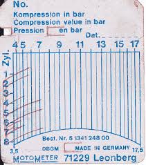

j'ai reçu mon kit de compression essence.
Donc prise des compressions à froid et j'ai 10 bars sur les 4 cylindres. Alors que j'avais 13 il y a quelques années. Après la différence est peut être dans l'appareil. Celui que j'avais utilisé il y a quelques année était assez vieux.
Donc à 10 bars d'après mes souvenirs c'est limite, enfin je me souviens de la valeur ?
Re: Accoup échappement et allumage
Posté : mar. juin 14, 2016 19:02 pm
par coolraver
c'etait des BAR ou des PSI ?
Posté : mar. juin 14, 2016 19:04 pm
par vyx
psi mais j'ai fait la conversion. j'était a 143 psi environ.
Posté : mar. juin 14, 2016 19:21 pm
par coolraver
et la1ere fois c'était des bar ou des psi?
Posté : mar. juin 14, 2016 19:25 pm
par vyx
en bar je crois.
C'était un compressiometre ou on peut mettre un petit papier comme ça. Mais est ce qu'il était bon je sais pas et est ce que le nouveau est bon c'est pas sur non plus :)
ça change quoi que ce soit en bar ou en psi ?

jamais fait attention au marquage sp98 :D
Je viens de vérifier c'est bien ça.
donc je suis bon au niveau compression :-)
Posté : mar. juin 14, 2016 20:06 pm
par coolraver
j'allais le mettre mialhe, 10 bar pour le KT...tu as du avoir un compressiometre en kilo la dernière fois je suppose
Posté : mar. juin 14, 2016 20:29 pm
par vyx
c'est possible je me souviens plus.
