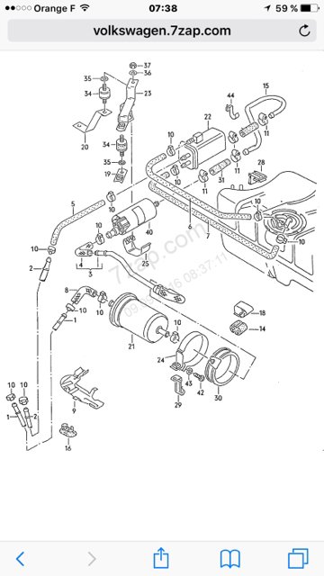

A mon avis il ne s'agit pas du tout d'un problème d'allumage mais d'arrivée d'essence. Lorsque'on l'accelere a vide, elle prend parfaitement ses tours. Par contre, en roulant donc en charge, elle coupe vers 4000 tours. Si on reste pied au plancher, elle continue à perdre des tours, puis si on ré accélère vers 3000 tours, elle a des ratées qui laissent supposer que les tuyaux d'injecteurs se sont vidés. Si on accélère sur un filet de gaz très léger, elle montera presque a 5500 tours. A mon avis c'est au niveau du circuit d'essence qu'il faut regarder, les pompes, le filtre etc... Moi tout edt neuf mais je vais recontroler quand même. Autre chose, sur Mécatechnic j'ai vu dispo un pré filtre a essence. Est-ce qu'on en a un sur nos cabs ? Si ca se trouve il y en a un caché vers le reservoir et personne ne le change jamais. Ce week-end je vais essayer de me pencher sur ce problème.
Messages : 3212
[DX]coupure à 4000tr/m
il faut contrôler les pressions du k-jet avec un mano et là tu sera fixé.
il y a un préfiltre dans le numéro 22, je l'ai nettoyé une fois, je te dit pas la merde qu'il y avait.

Effectivement il ressemble a celui proposé par mecatechnic. Il est chiant a changer ? Je mettrais une pièce sur lui, a mon avis tout le monde l'oublie comme les pré filtres à gasoil sur les vieilles mercedes, du coup ils peuvent rester plus de 150000 sans être remplacés, jusqu'à créer une panne... Par acquis de conscience je vais redémonter le puits de jauge pour voir si la crépine de lz pompe edt toujours propre et commander un pré filtre...

ok mais MIAHLE te parle de la nourrice de la pompe à essence principale qui est accessible par le dessous de la voiture, près de la pompe principale.
Et j'ai appris qu'il y avait un filtre dans cette nourrice qui est bien cachée et pas génial d'accès.

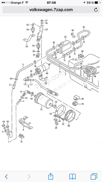

Celui-là ?
Messages : 12314
Re: [DX]coupure à 4000tr/m
c'est cela même, mais le meilleur moyen serait de prendre les pressions déjà
la pompe immergée a été changée? ;)
