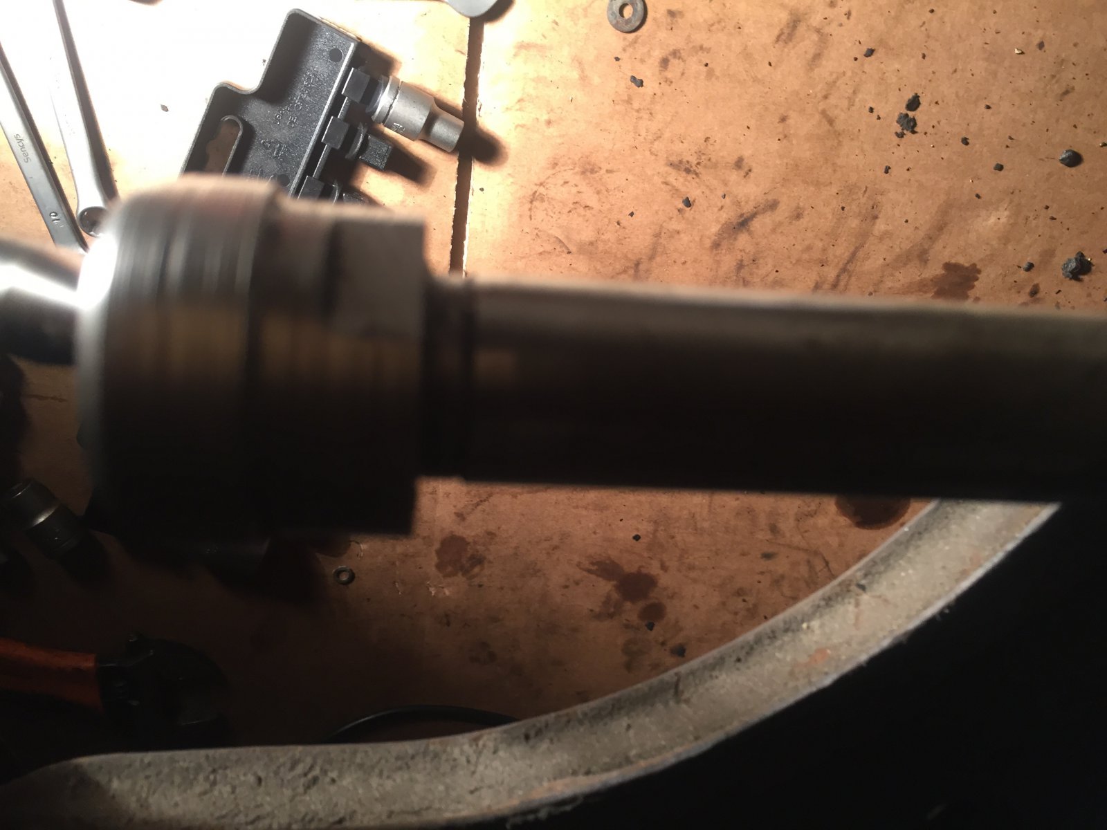

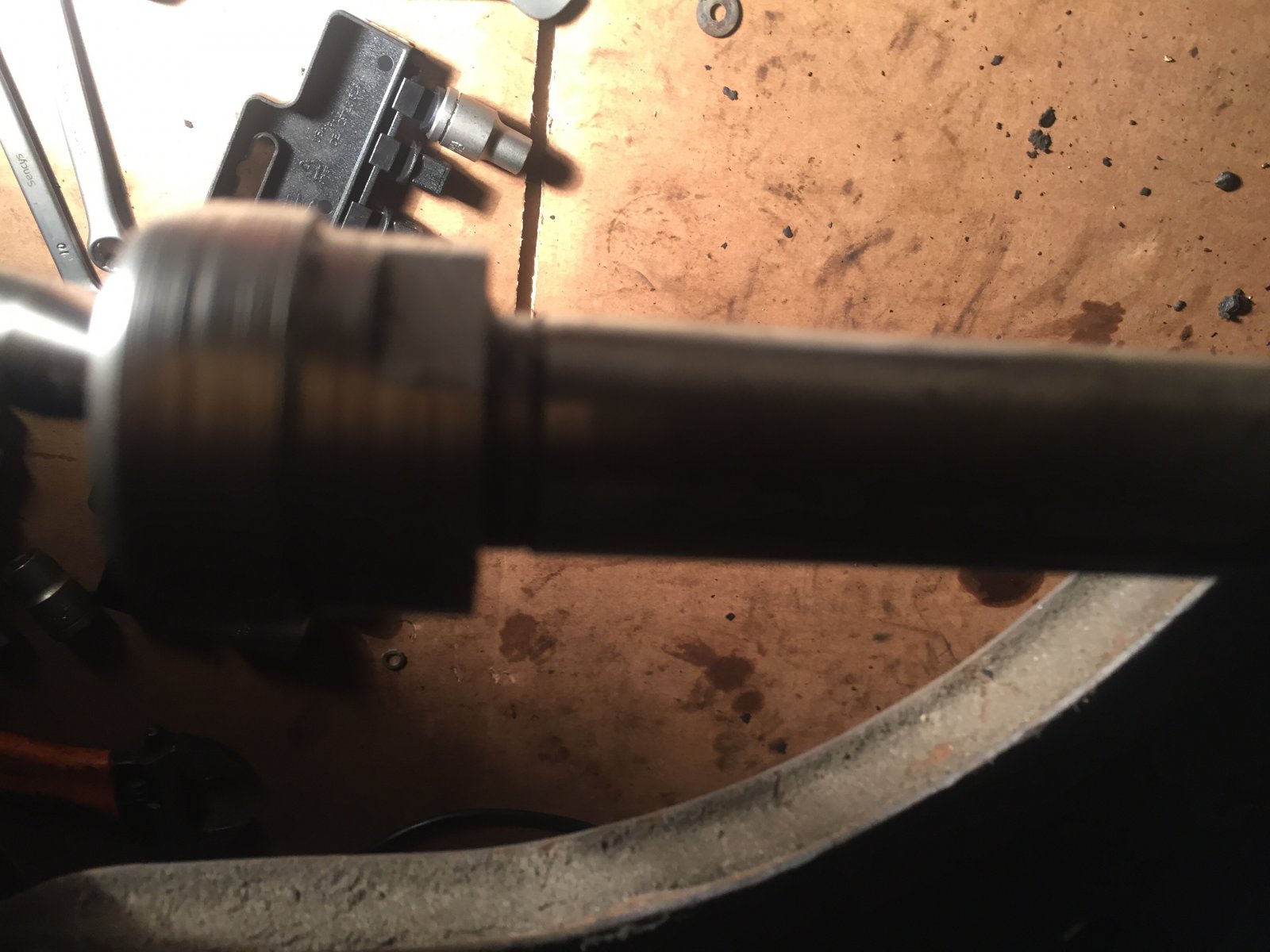

Pour défaire les biellettes avec la clé de 32 , je peux forcer sur l'axe de la crémaillère sans rien abîmer car il n'y a rien pour faire contre écrous sur l'axe Image
nicolas7995
Messages : 392
Enregistré le : dim. nov. 04, 2012 16:56 pm
Année : 1981
Âge : 50
Re: jeu biellette de direction ou cremaillaire
Message par nicolas7995 »
Forcer, non. Tu peux prendre un peu appui dessus mais normalement ça doit venir tout seul. Normalement, tu as du déjà desserrer les deux contre écrous de chaque côté ? Dans un premier temps, ce que tu peux faire c'est mettre une clef sur la biellette de gauche et une autre clef sur la biellette de droite (elle sont reliées par l'intermédiaire de la crémaillère). Là, normalement, tu en auras déjà une des deux sans prendre appui sur quoi que ce soit. Ce sera certainement suffisant pour sortir la crémaillère. Sinon, il faut prendre une lampe à souder et chauffer l'écrou de la biellette (attention de ne rien cramer autour / mets quelque chose derrière pour ne rien abimer).
