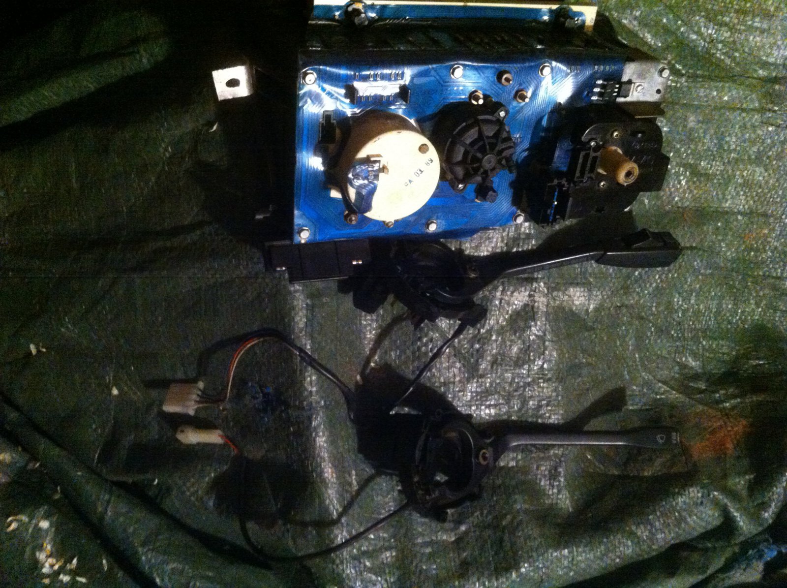

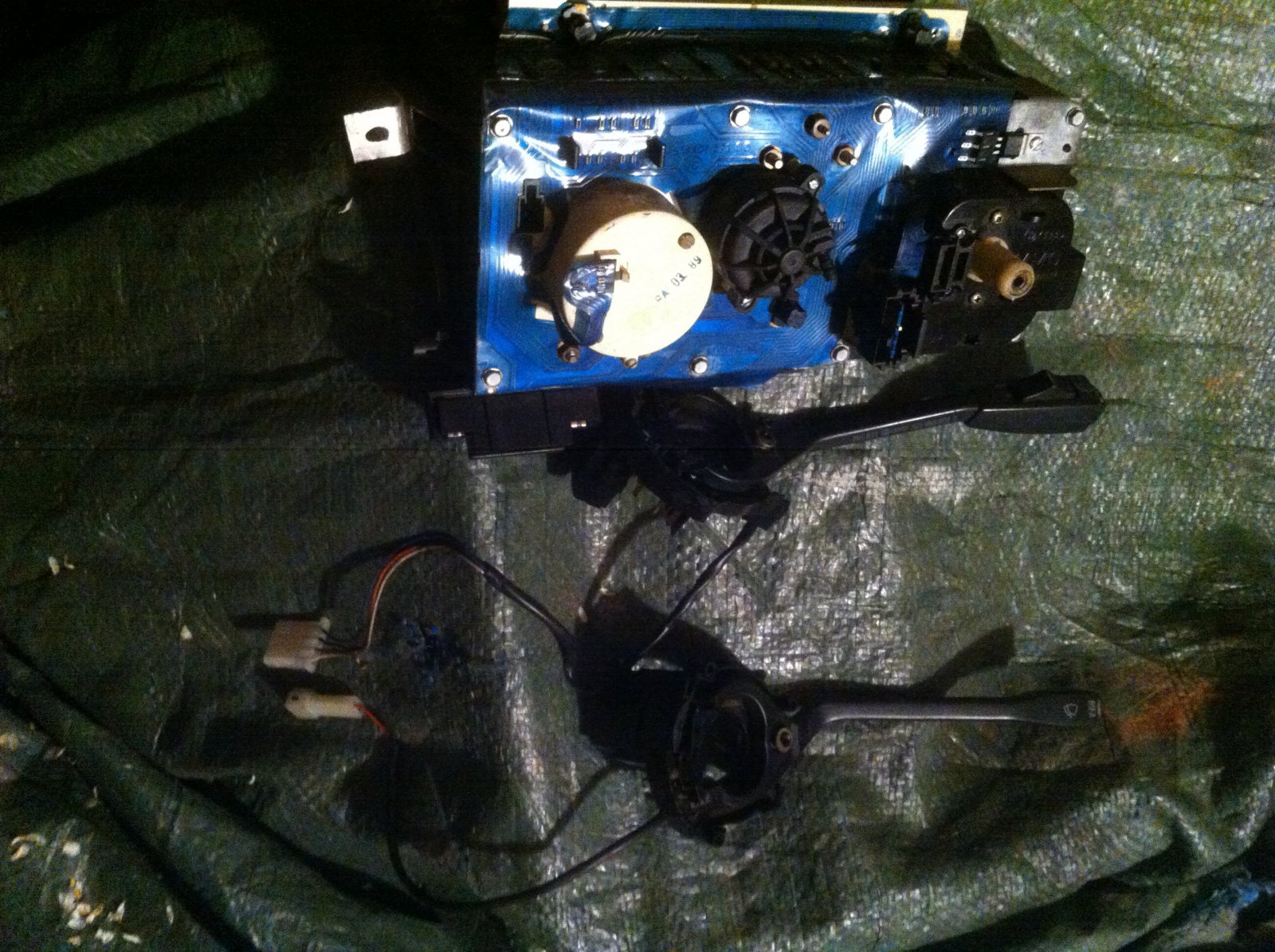

Re: Bloc compteur MFA Golf 1 Sportline
Et il y a donc cette fiche à l'arrière alors ?
Ça colle pas sur ce compteur la fameuse prise est présente également et on voit que les fiches des commodos ne correspondent pas :hmmmm il y a pourtant la deux modèles différents

olive4 a écrit :Et il y a donc cette fiche à l'arrière alors ?
Bé je ne le sais pas , jamais demonté mon bloc sur le dx , j'ai juste acheté le bloc de sportline en prevision d'un probleme.
On voit que le faisceau du commodo MFA sur la tof' au dessus ne comporte pas de prise noire deux postes.
On peut raisonnablement deduire que cette prise est dediée a une option en lien avec le CT puisque fichée sur celui-ci ......................????
