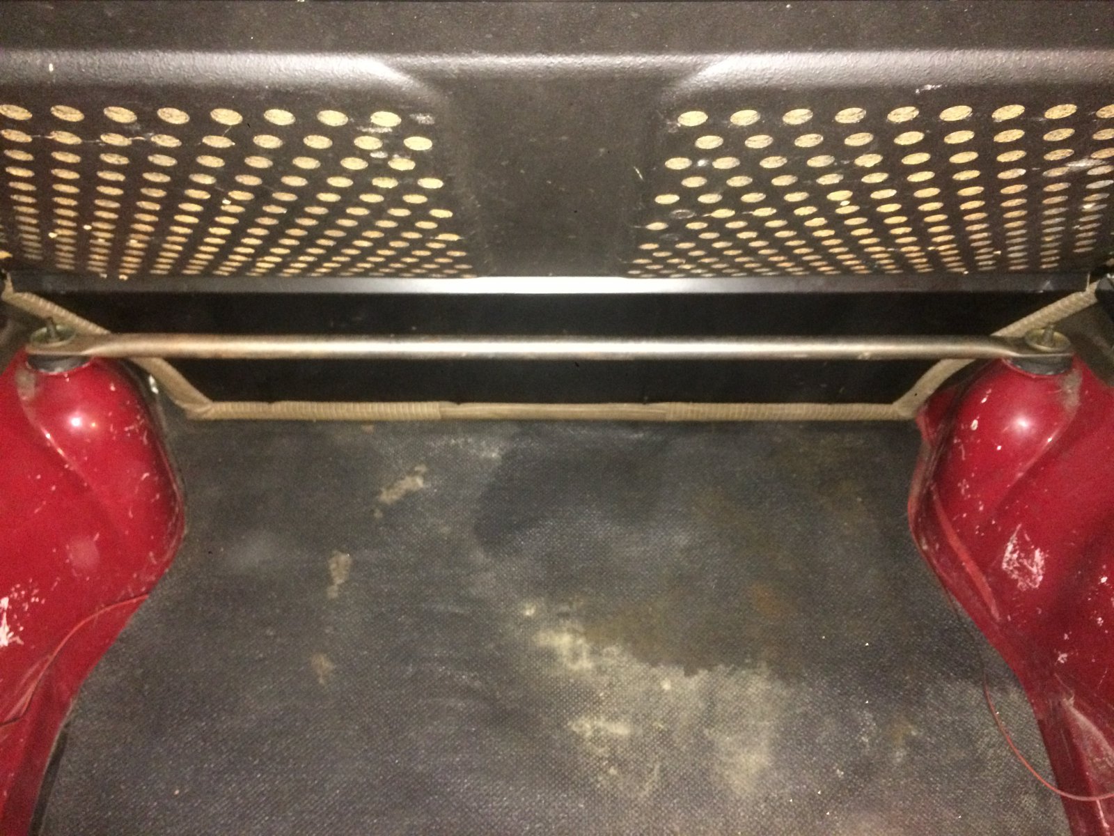

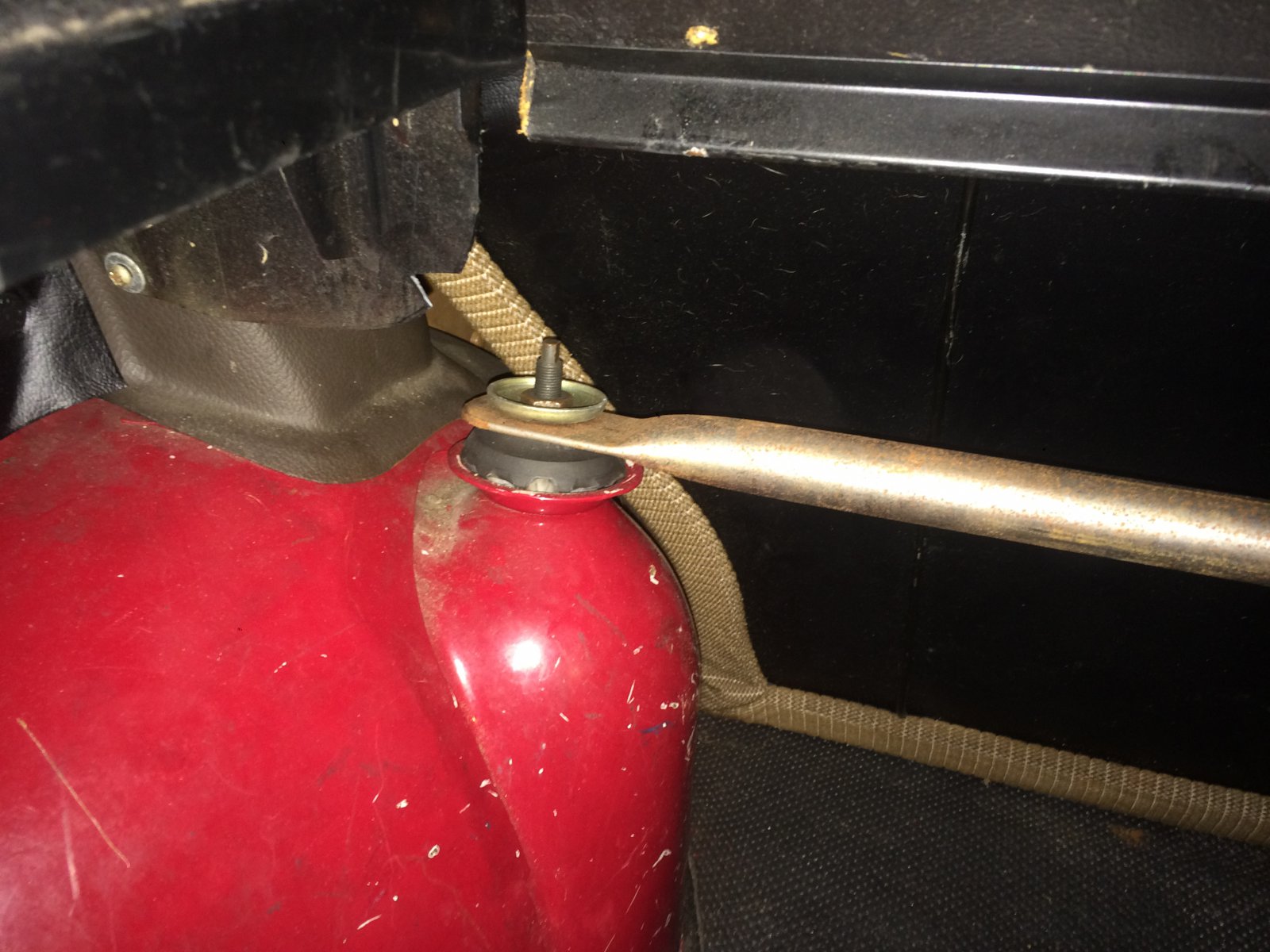

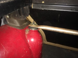

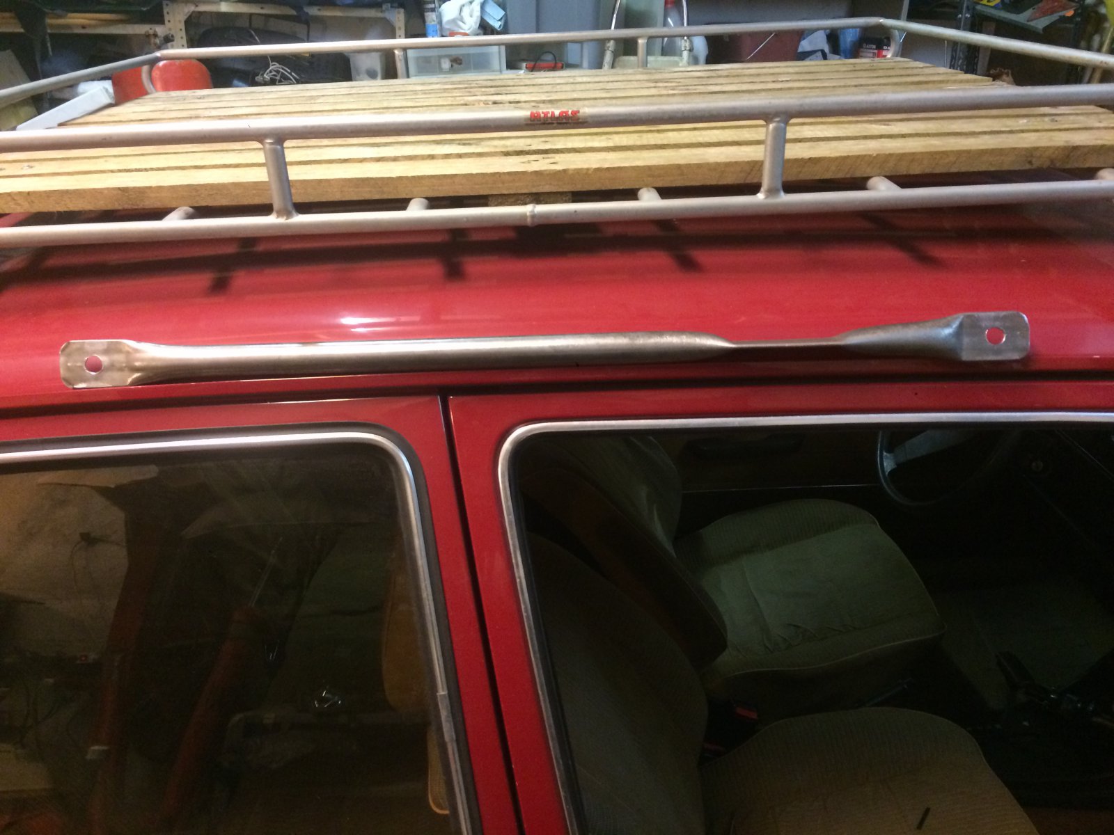

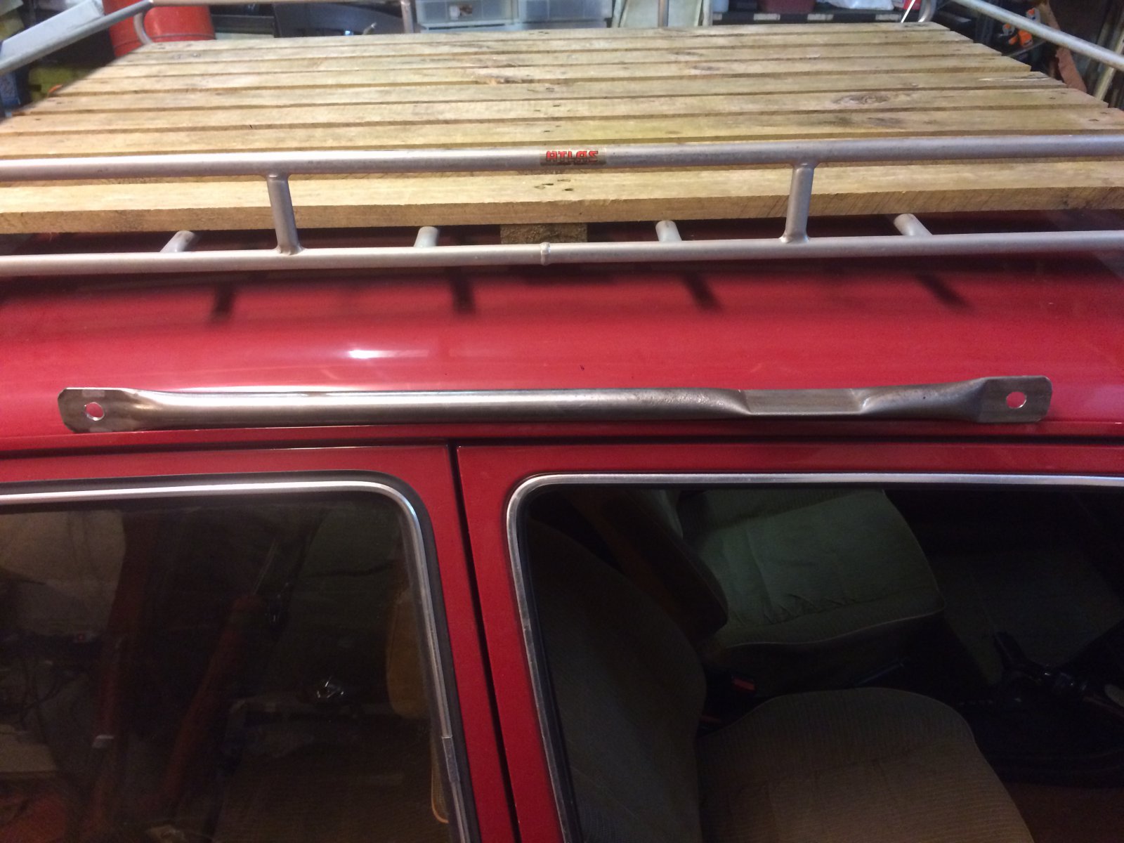

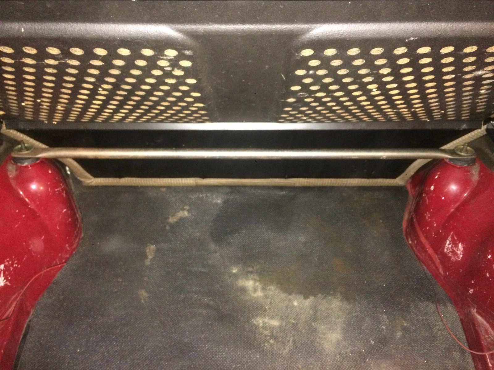

Je suis entrain de me fabriquer une barre anti rapprochement avant inférieur avec un barre de fer
La supérieur va pas tarder à arriver et l'arrière je l'ai déjà faite moi même avec un bout de cette fameuse barre de fer !
Je retourne dans le garage en remontant je mettrais 2-3 photos !

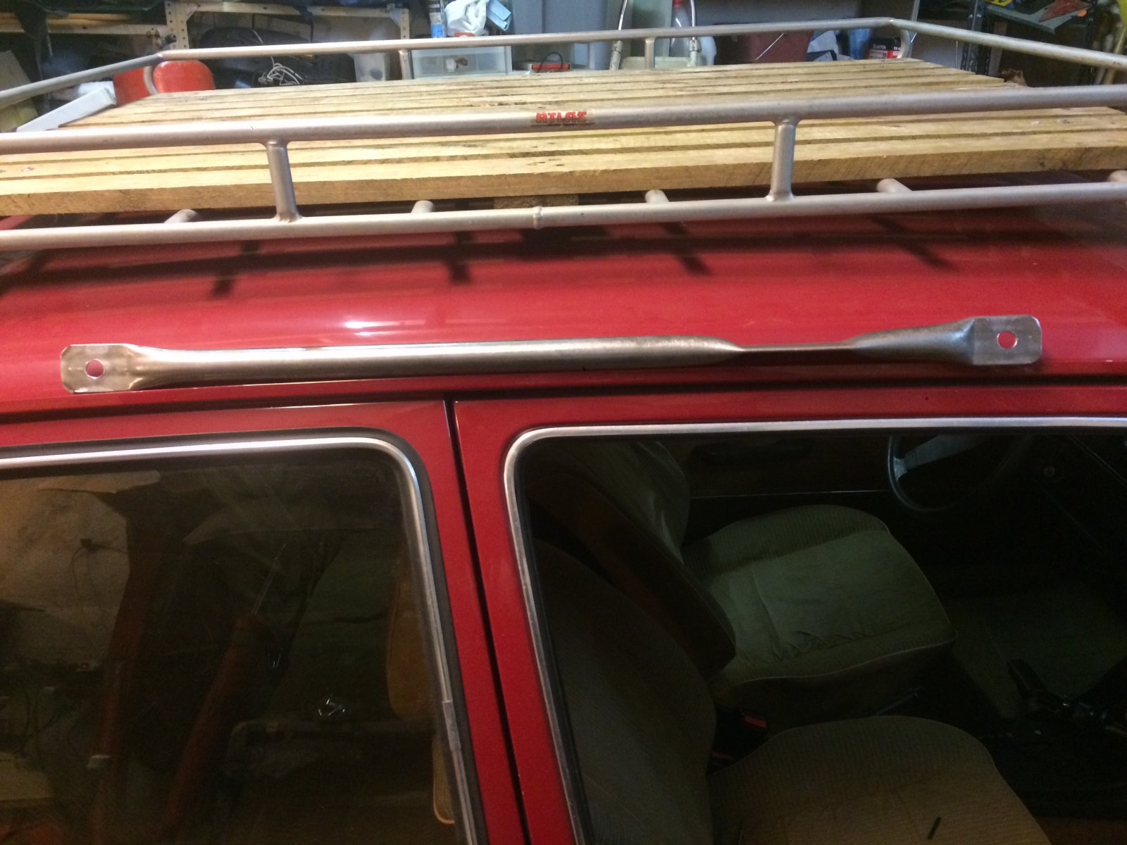

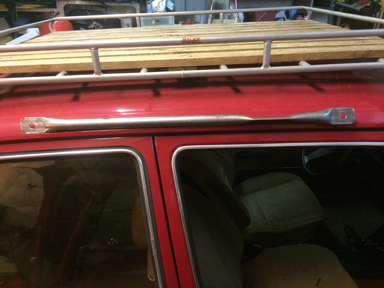

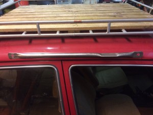

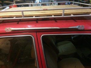

Voila ce que j'ai fais tout à l'heure !
Demain peinture !
Demain peinture !
