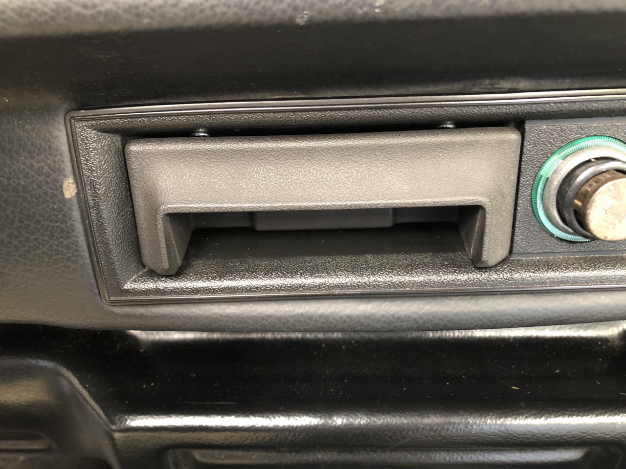

Bidouillage pour refixer le bloc cendrier.
Il y a dans la partie supérieure du bloc, 2 petits trous.
Et bien en trouvant 2 vis qui passent par ces trous (2,5 cm environ à gauche et et 1cm pour celle de droite), elles se coincent assez fortement pour bien fixer ce bloc en attendant.
En trouvant deux petites vis noires à tète conique, le travail est propre et sans déformation.
Il faut mettre le nez dessus pour le voir. Seul les puristes verront qu'il y a quelque chose qui cloche....

Re: Tuto: démontage du cendrier et de l'allume-cigare
Pas mal l'astuce!
Une petite photo?
Une petite photo?

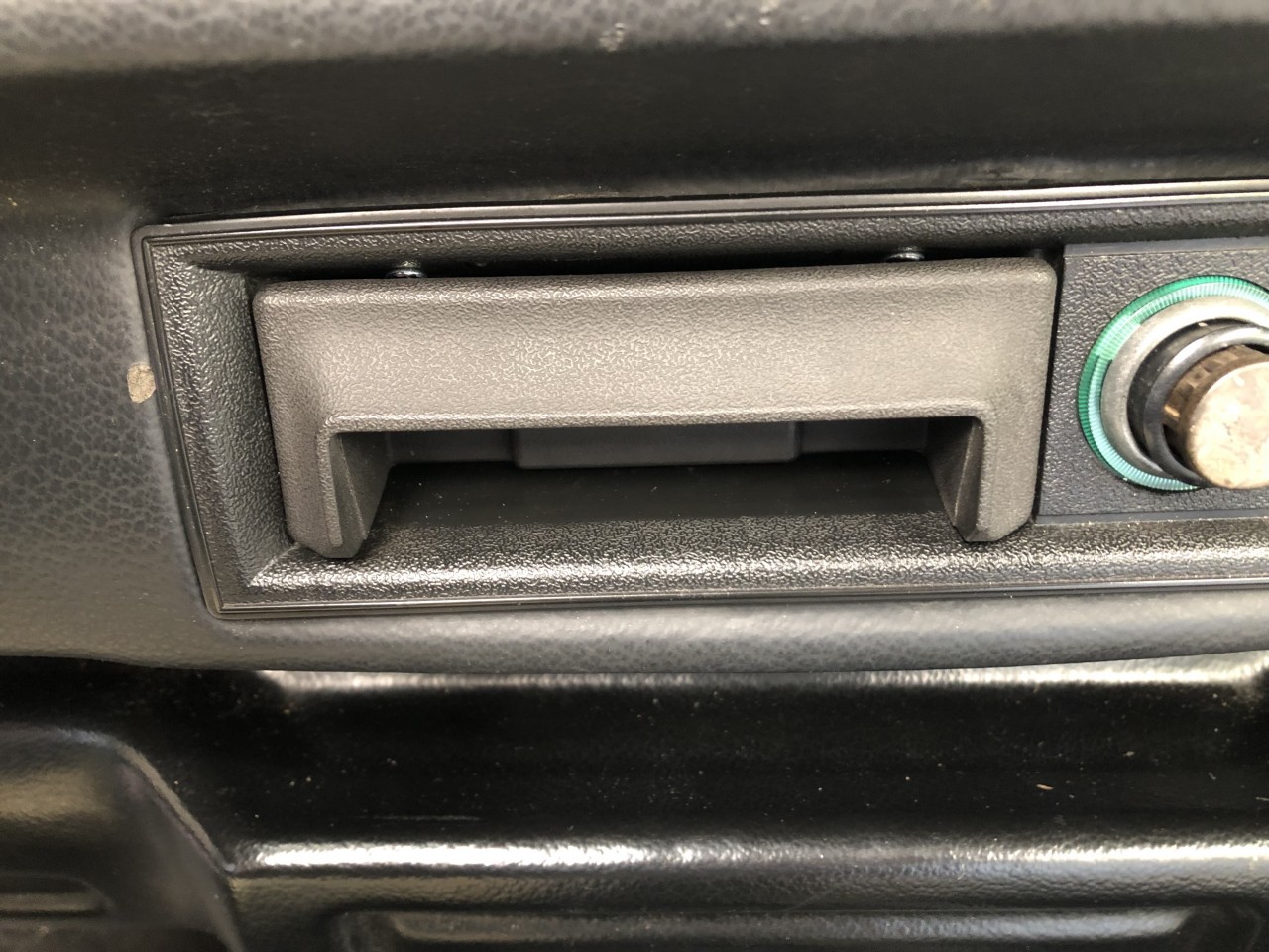

ça ressemble à ça.
la lumière fait que sur la photo, ça parait gris et que les vis brillent, mais non. Le bouton de l'allume-cigare est plus clair, l'ensemble est plus noir et uniforme pour l'oeil humain.
C'est plus discret en réalité...
On pourrait aussi croire que ça frotte, mais pas du tout , les vis sont en arrière.
