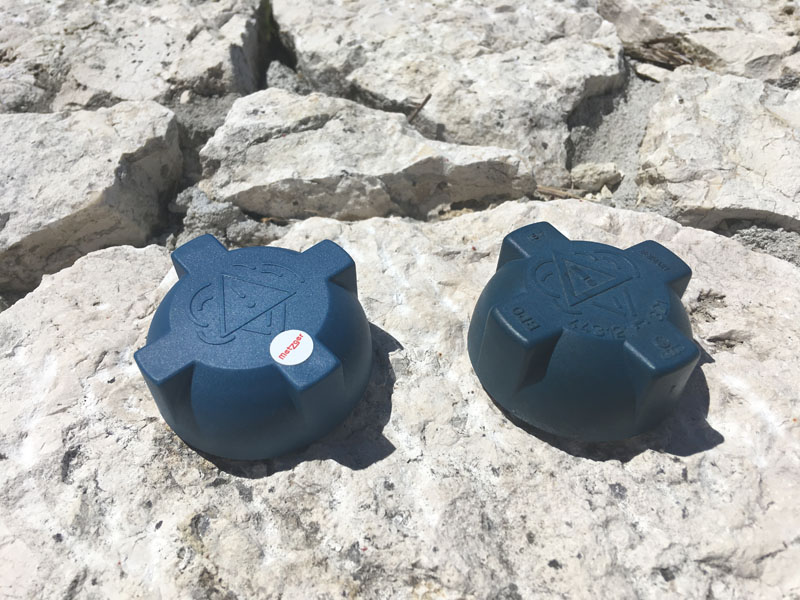

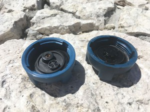

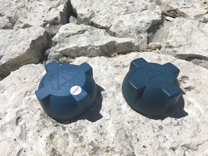

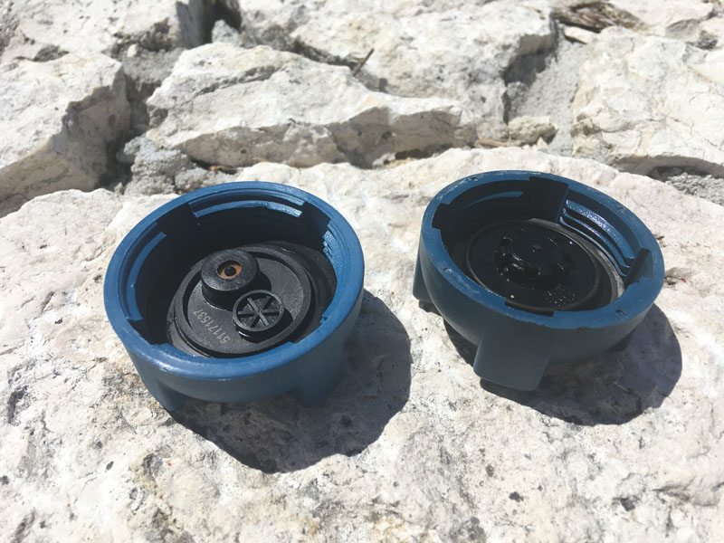

Les bouchons bleus ne se ressemblent pas trop, même si la couleur est bonne, le reste...

La provenance de ces deux bouchons c'est quoi ?

Celui de droite a été acheté en concession il y a pas mal de temps maintenant, c'est donc une pièce d'origine, estampillée VW Audi
le second est neuf et vient de chez Oscaro de la marque Metzger.

La soupape de surpression incorporée au bouchon peut avoir une forme différente selon le fabricant.
Maintenant si elle fait son boulot correctement... ben je vois pas le problème.

Ce n'est pas l'ancien système ton nouveau bouchon bleu comme c'était le cas avec sur le vieux bouchon noir de chez VW ?
