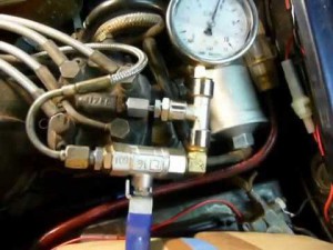

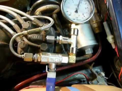

Re: Ma pompe à essence ne ce met plus en route
Tu as les pressions ici:
http://www.passiongolfgti.com/article.p ... D360B9D2EC
