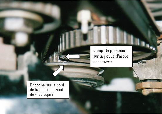

bon aujourd'hui j'en suis là le repère boite et volant moteur est ok si c est bien celui sur la photo que j'ai mis précédemment le repère aac est en coïncidence avec le cache culbuteur mais le soucis je ne peux en aucun cas avoir mes repères vilebrequin et arbre intermédiaire en correspondance on dirai que lorsque le vm est à ca place le repère sur le vilebrequin lui n'y est pas on dirai qu' il y a décalage .et apparemment le volant moteur ne peux pas être décalé car par rapport au trou de fixation je serais beaucoup trop décalé donc voila je n'y comprends plus rien .pour rappel lorsque le repère du vm est en correspondance avec la boîte je suis bien au pmh du premier cylindre coté distribution :hein

oui c'est logique, il faut recaler l'arbre intermédiaire en enlevant la courroie ;)

Coolraver a raison, vire ta courroie et recalle

Ok merci coolraver peux tu simplement m expliquer comment faire comme j ai pas le repère du Villo qui est en vue afin d aligner l arbre intermédiaire alors qu il devrait s aligner il y a un hic

Ton vilo et ton Volant moteur ne sont qu'une seule pièce( j'ai grossi la mdr)
aligne tes deux poulies du haut, met ton vilo sur l'encoche et met ta courroie :alcolo
