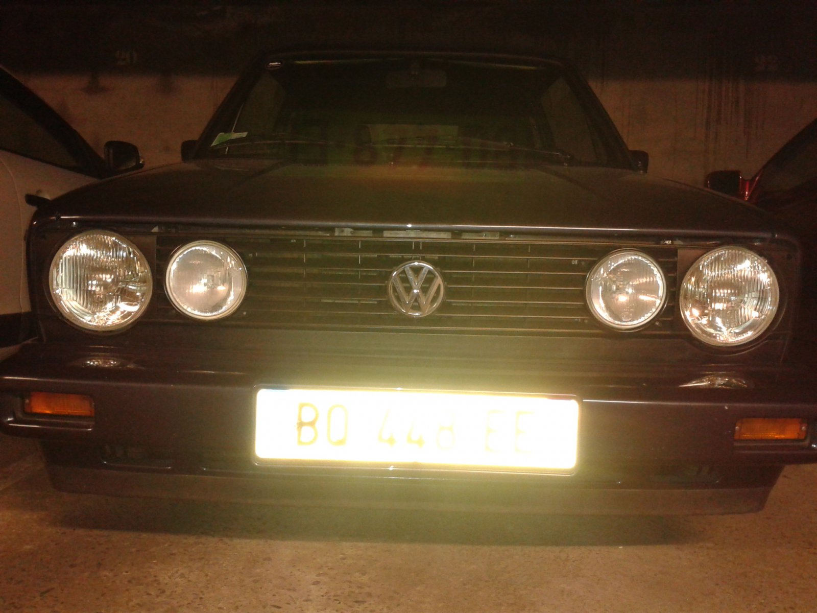

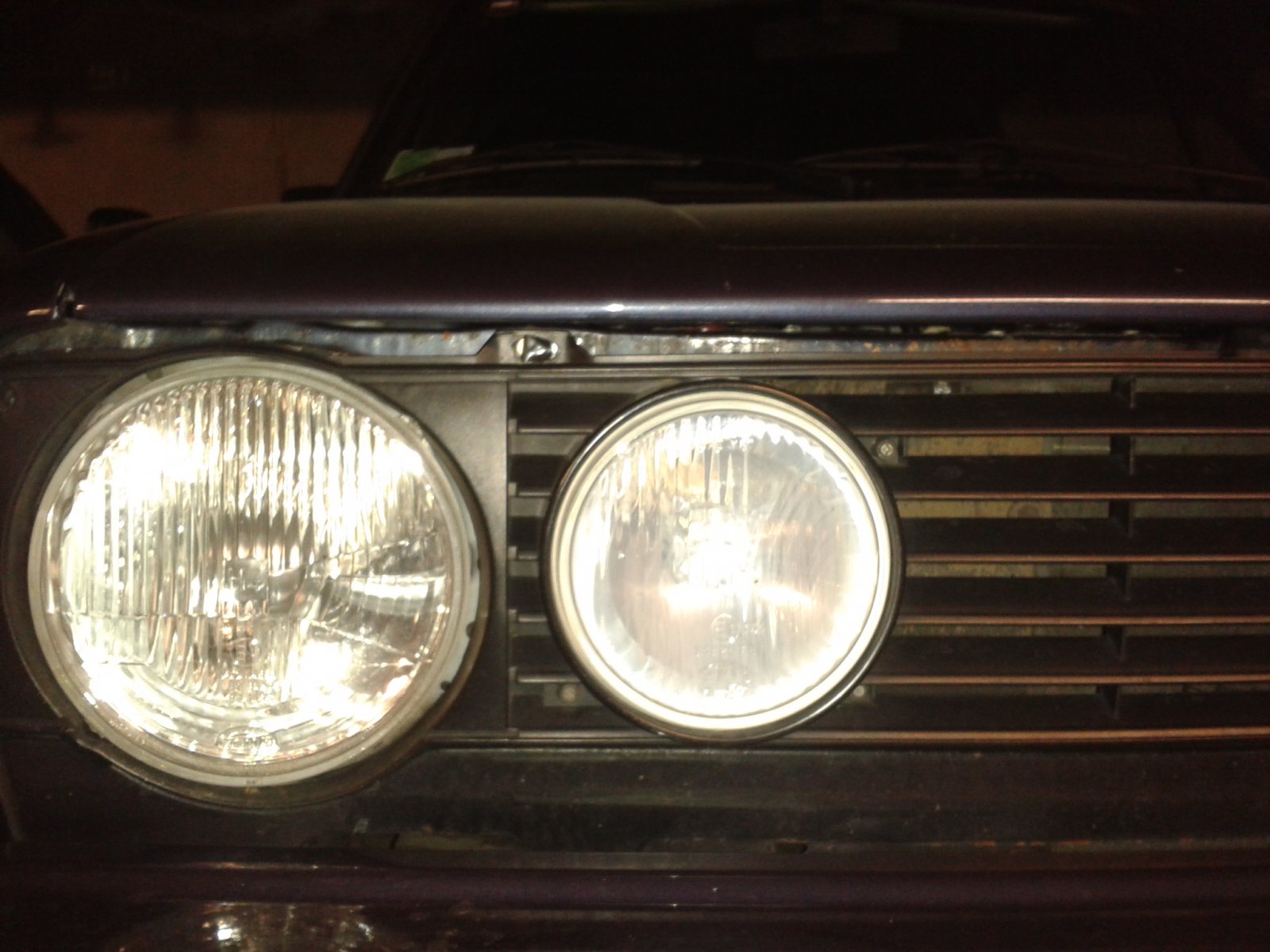

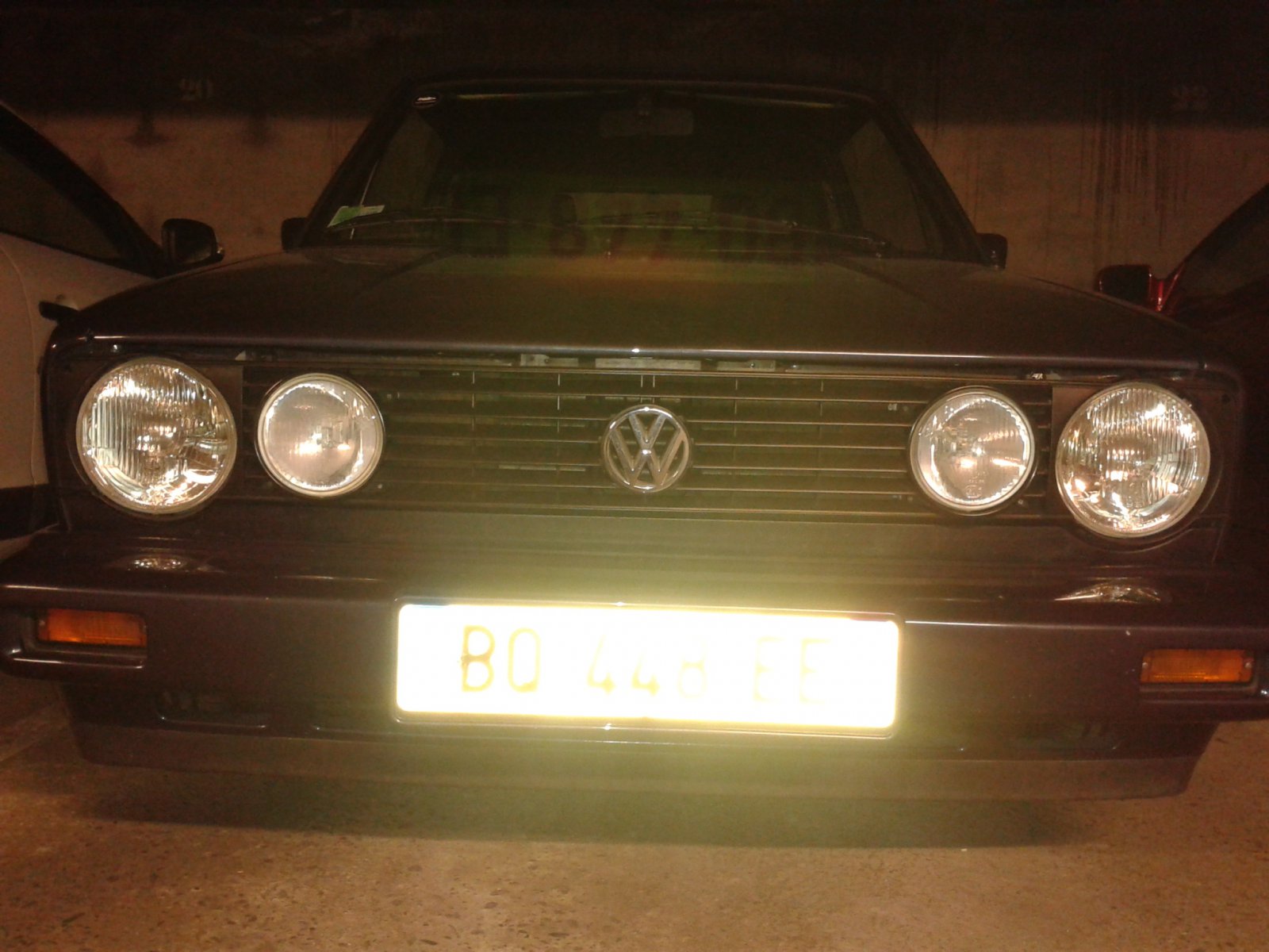

De mon côté je commence à être persuadé que sur ma gpc, cette face avant a été changé mais non repeinte (ca ne choque pas) mais il y a effectivement un décalage entre la calandre et le capot. Je mettrai une photo demaincoolraver a écrit :nenu11 a écrit :J ai appelé Mecatechnic
La face avant est bien adaptable, le seul hic etant la fixation de la calandre , à priori les trous ne correspondant pas pour fixer la calandre des GPC
il y a juste une différence d'ajutage sur les trous du bas au niveau des phares pour la calandre, c'est peanuts a faire pour un carrossier

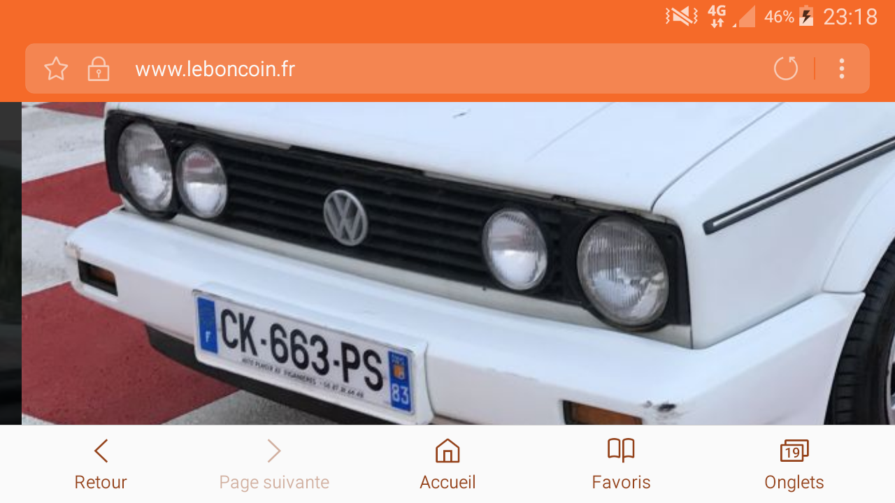

J ai vu sur une annonce lbc un decalage calandre capot
J espere que je n aurai pas ca sur la mienne

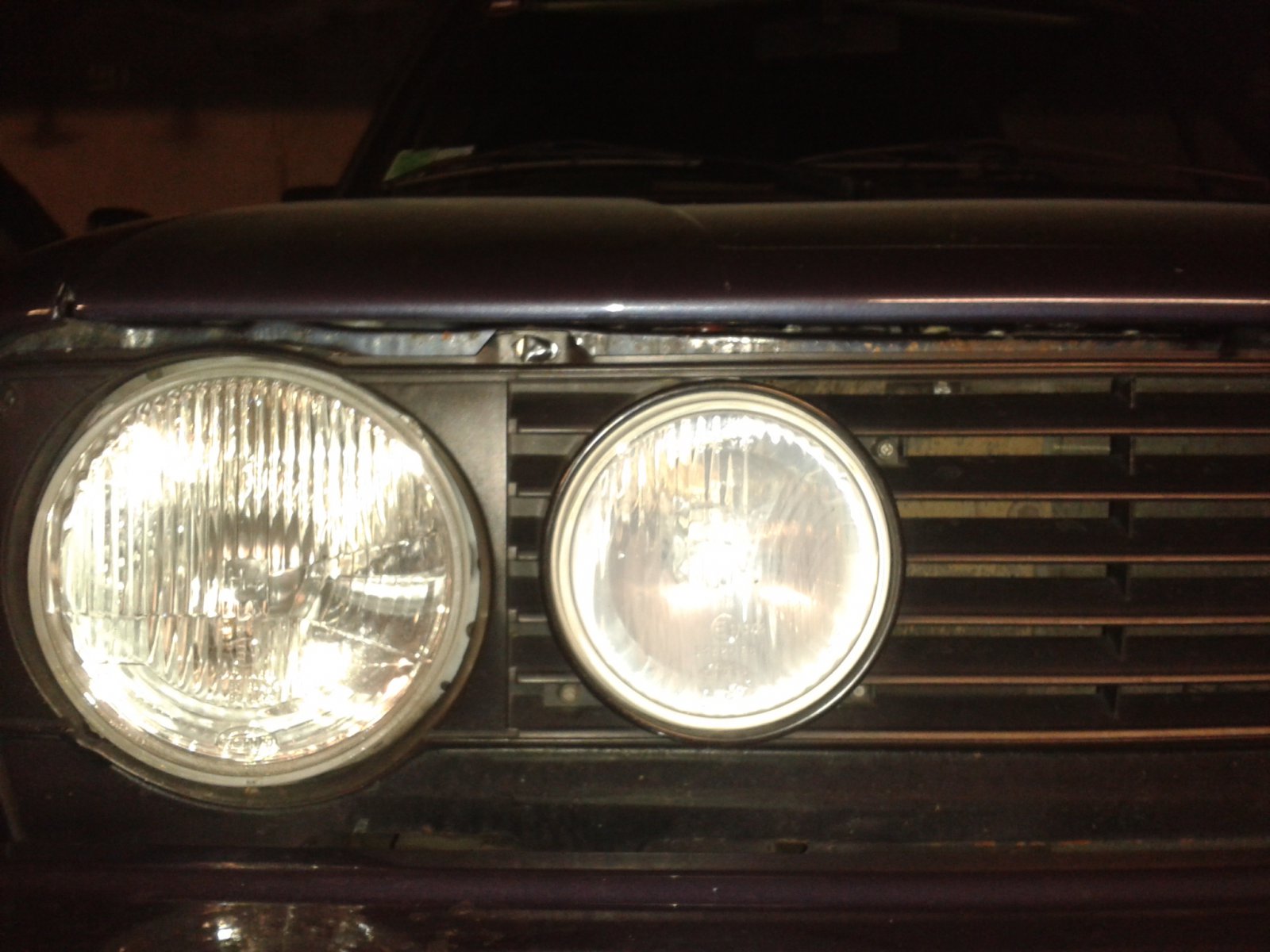

- Messages : 2191
- Âge : 53
Re: Besoin de longeron et face avant NEUFS
Voici ce que ça donne sachant que moi ça reste discret vue la couleur LA5Y, et que la face avant a été laissé en noir par un ancien proprio
ah oui quand meme un sacré décalage
je vais montrer les photos au carrossier en lui expliquant qu il ajuste correctement pour ne pas avoir ça !
sur une blanche cela se verra forcement plus que sur ta couleur
