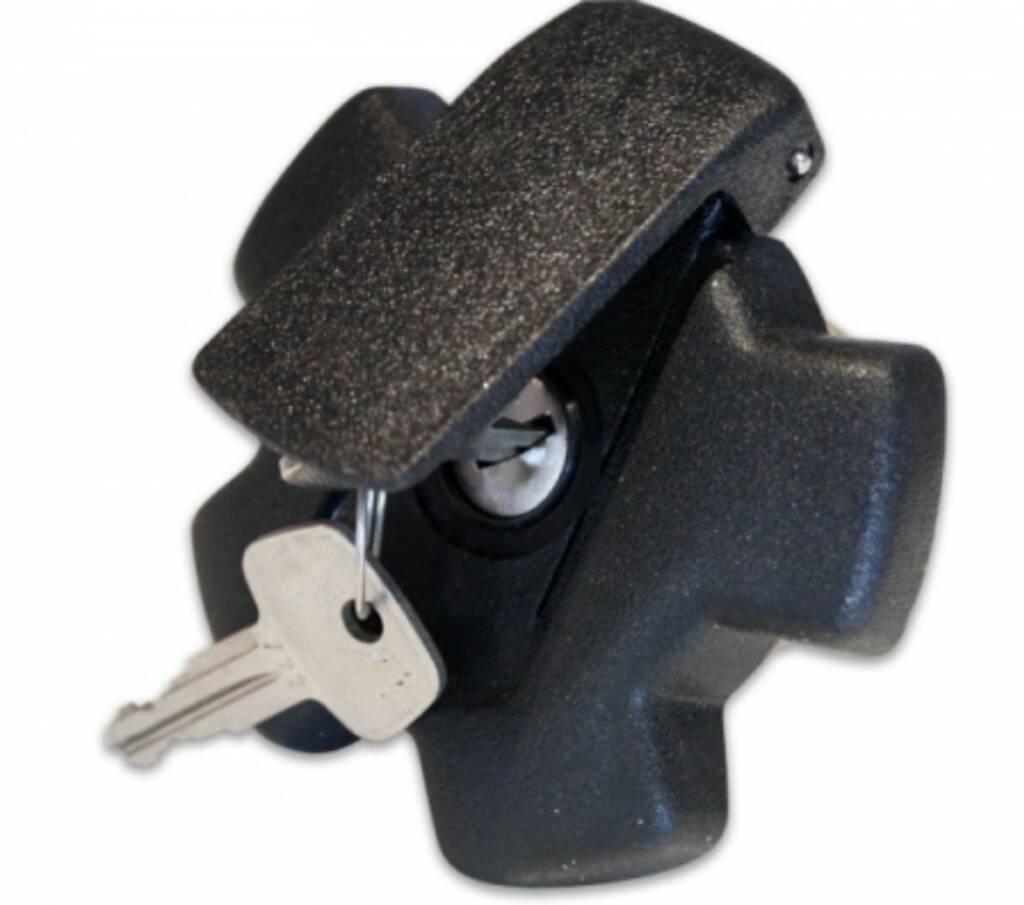

toi tu as une carburateur de 92 je crois ?
donc non ventilé avec le bruit du pscchittt :mdr3
celui là

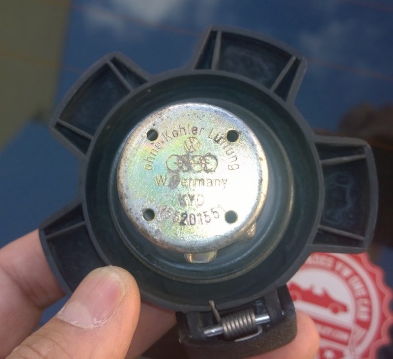

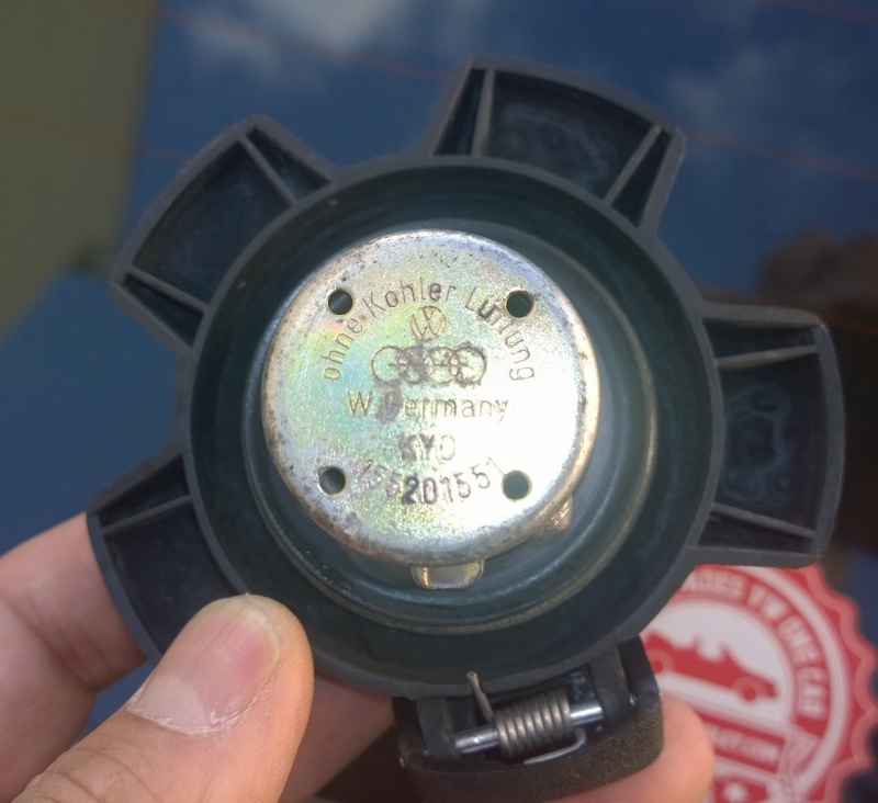

J'en ai un identique en version ventilé.

cdrik915 a écrit :J'en ai un identique en version ventilé.
D'origine certifié ? Sur quel moteur et millésime ?

Cdrick915 : tu as trouvé un modèle de tappe ventilé , avec clapet ?
ca fait plusieurs mois que je cherche , ou l as tu trouvé stp ?

Il avait ete monté sur mon coupé DX car le reservoir se mettait en depression (et pas en pression) , a cause de la soupape anti-retournement defectueuse.

C'est ca , un origine mais je n'en sais pas plus.
Et je le vends si tu veux.

Ca m interesse alors , si c est bien un " MIT " inscrit derriere , et clapet devant serrure , en origine VW ;) :sup
