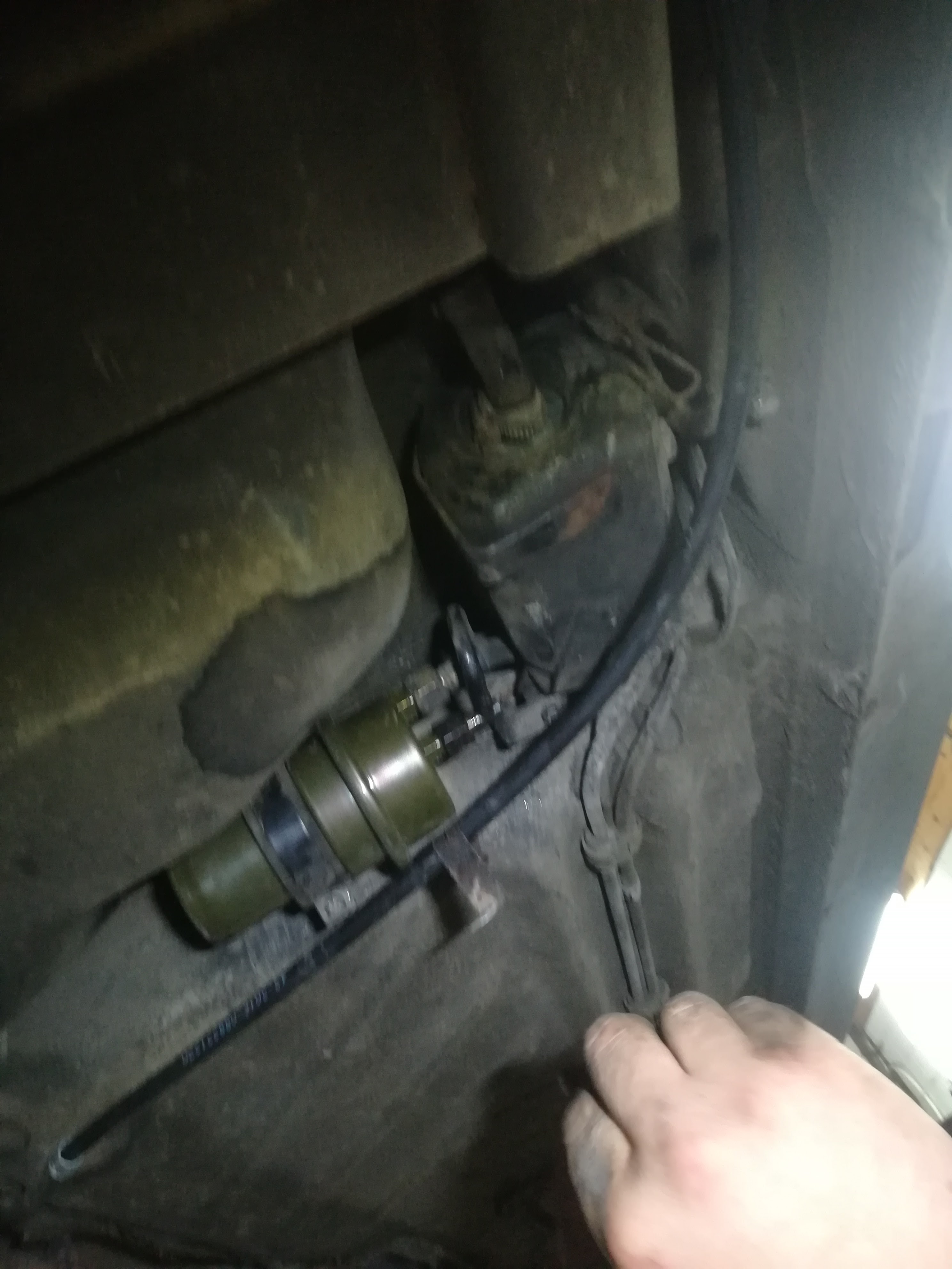

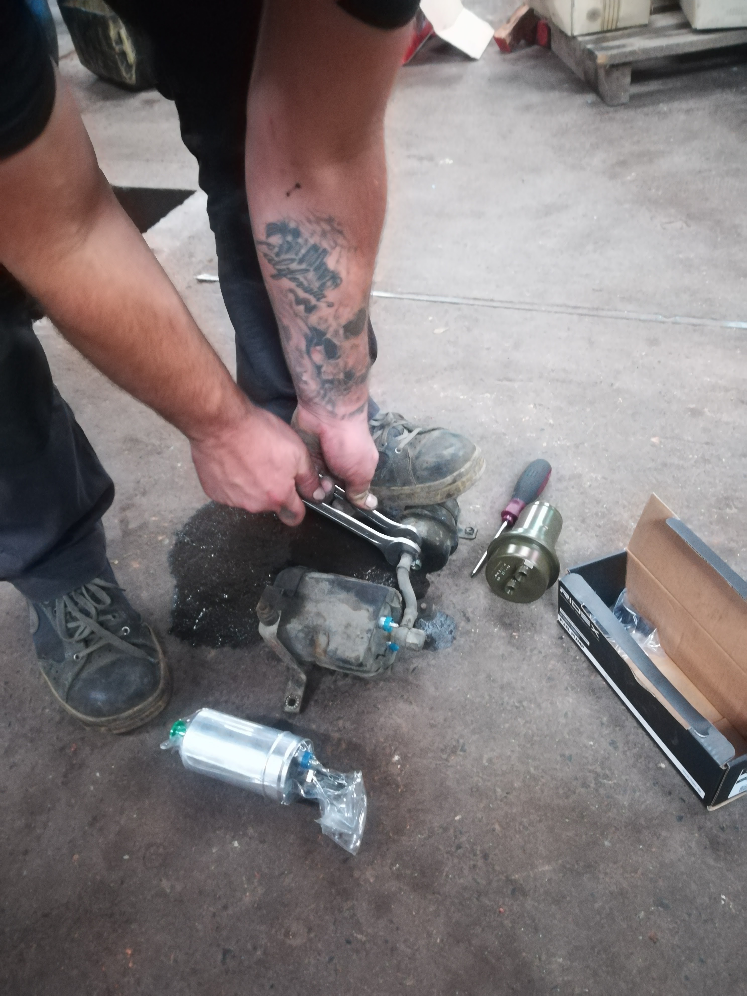

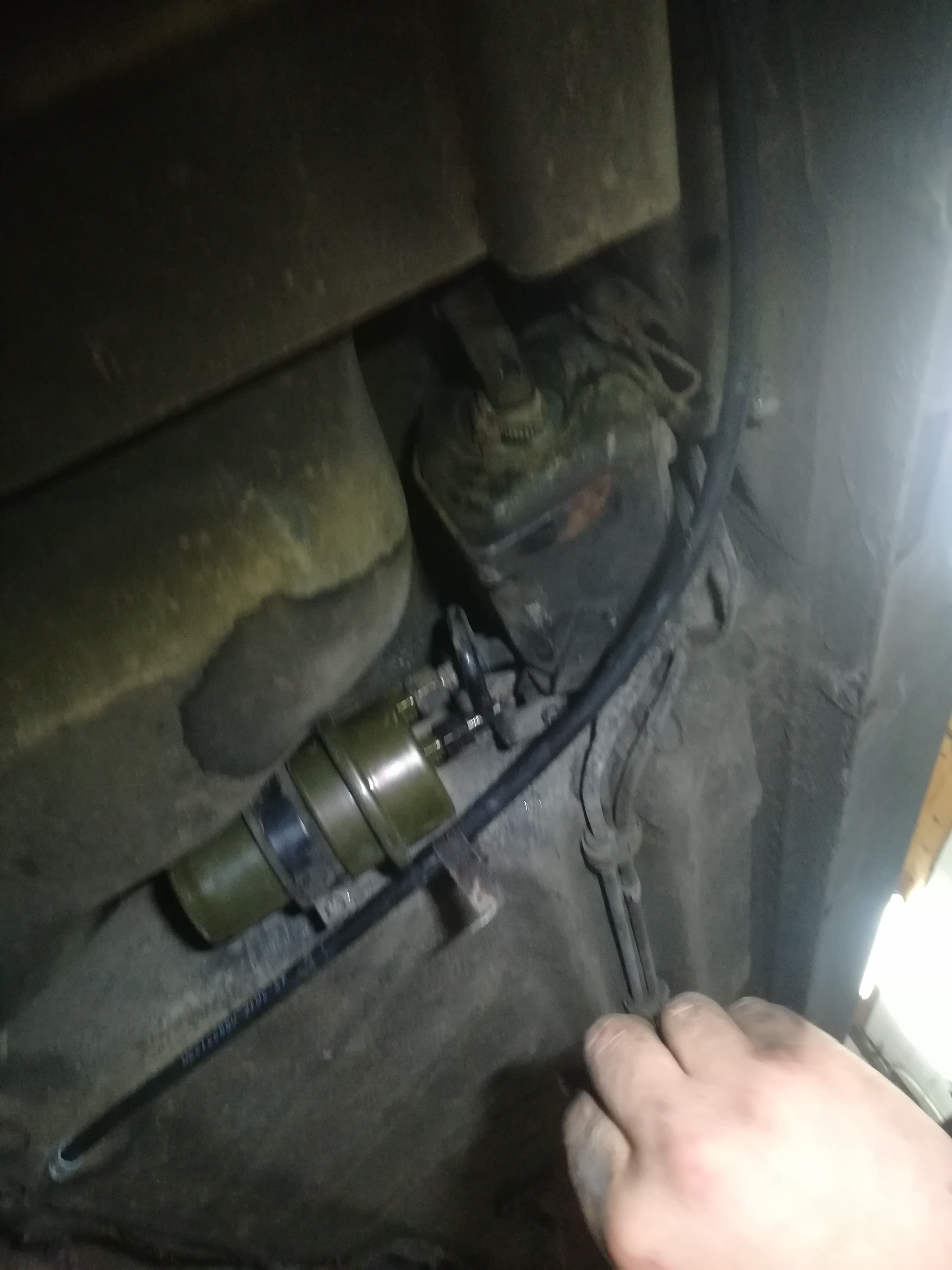

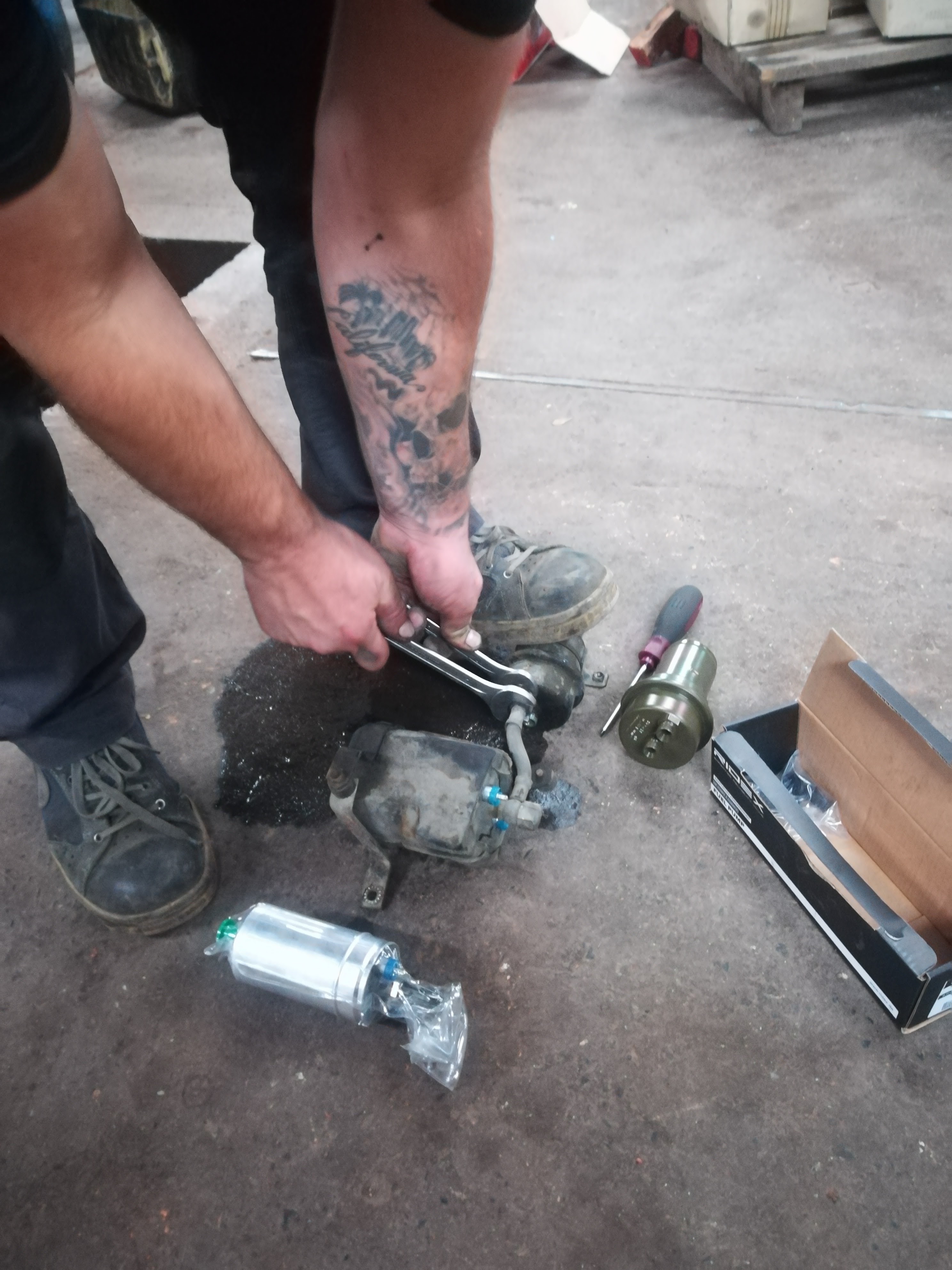

Alors dans l'ordre :
Test Relais ok
Changement pompe gavage avait été fait dans les jours précédents ok
Changement accumulateur / Pompe principale ok => gros changement le moteur a redémarré mais c'était pas encore parfait.
Changement du WUR avec celui de l'autre moteur JH => encore mieux - tests resistance à 19 Ohms. On a ouvert l'autre, il était aussi à 19 Ohms mais rien de special à l'intérieur. Bon comme pas de manomètre ont pas su régler mon sur existant mais ça veut dire que j'en un 2eme pour pièce maintenant ;-)

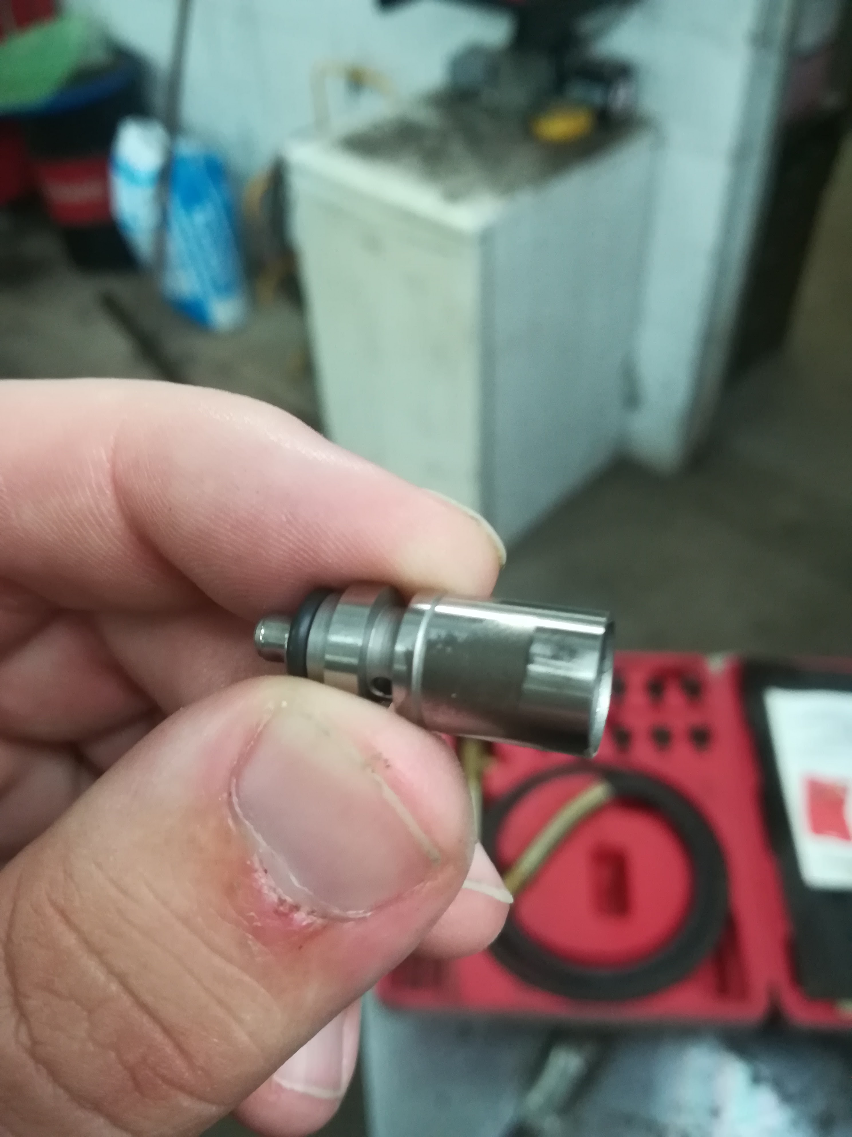

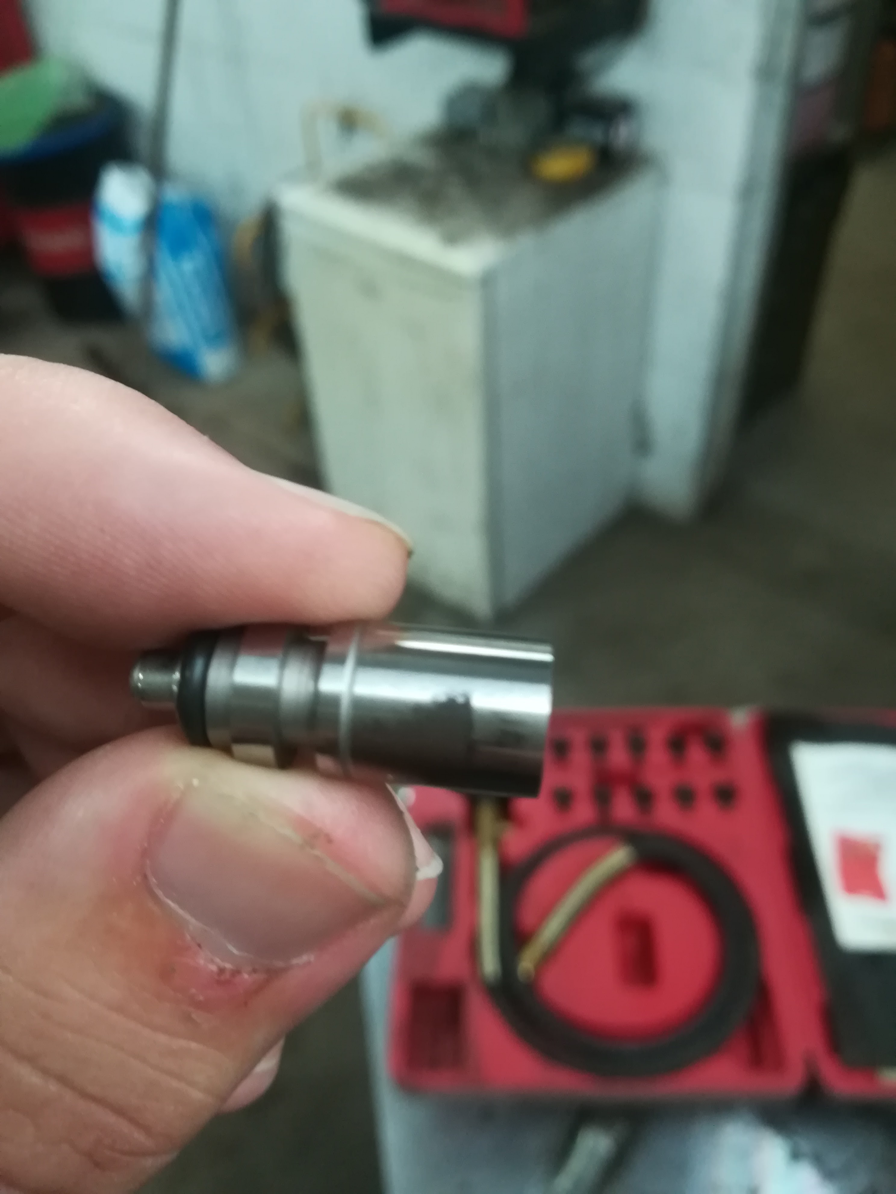

Demontage de la valve de reglage pression sur le doseur. Semblait un peu bloquée d'ailleurs il y a des traces de frottement très très léger. Je mets la photo. Qu'en pensez-vous ? Et la le jour et la nuit, démarre à chaque fois, tiens super bien le ralenti monte bien dans les tours. Bougies très sèche (elle se noyait tout le temps avant).
Reste à prendre les pressions correctement pour être sur que tout est rentré dans l'ordre et j'aimerais faire un réglage fin avec le CO et le dwell pour ma dépollution (ou à l'oscillo) mais d'abord encore quelques reglages fin de l'allumeur et tout bien remonter puis tests plus longues durée.
Mais à la fin , j'avais retrouvé le sourrire

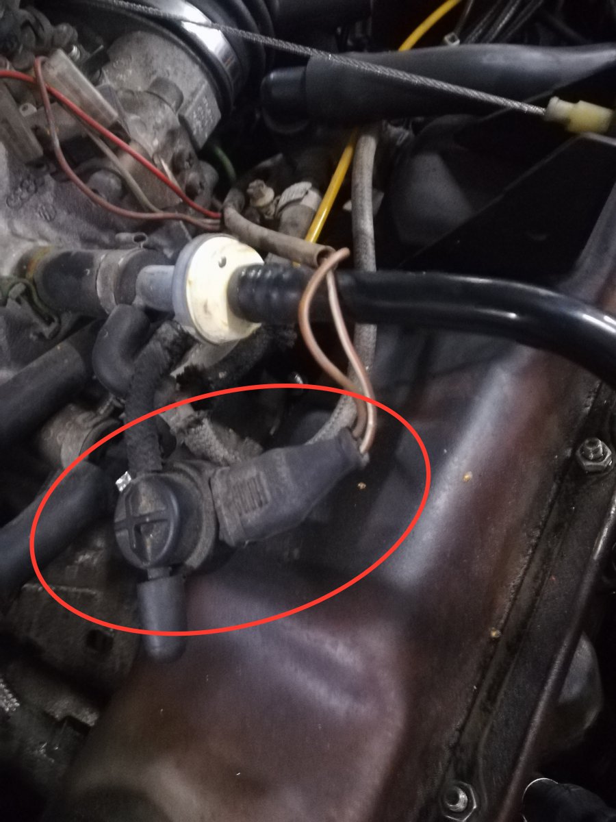

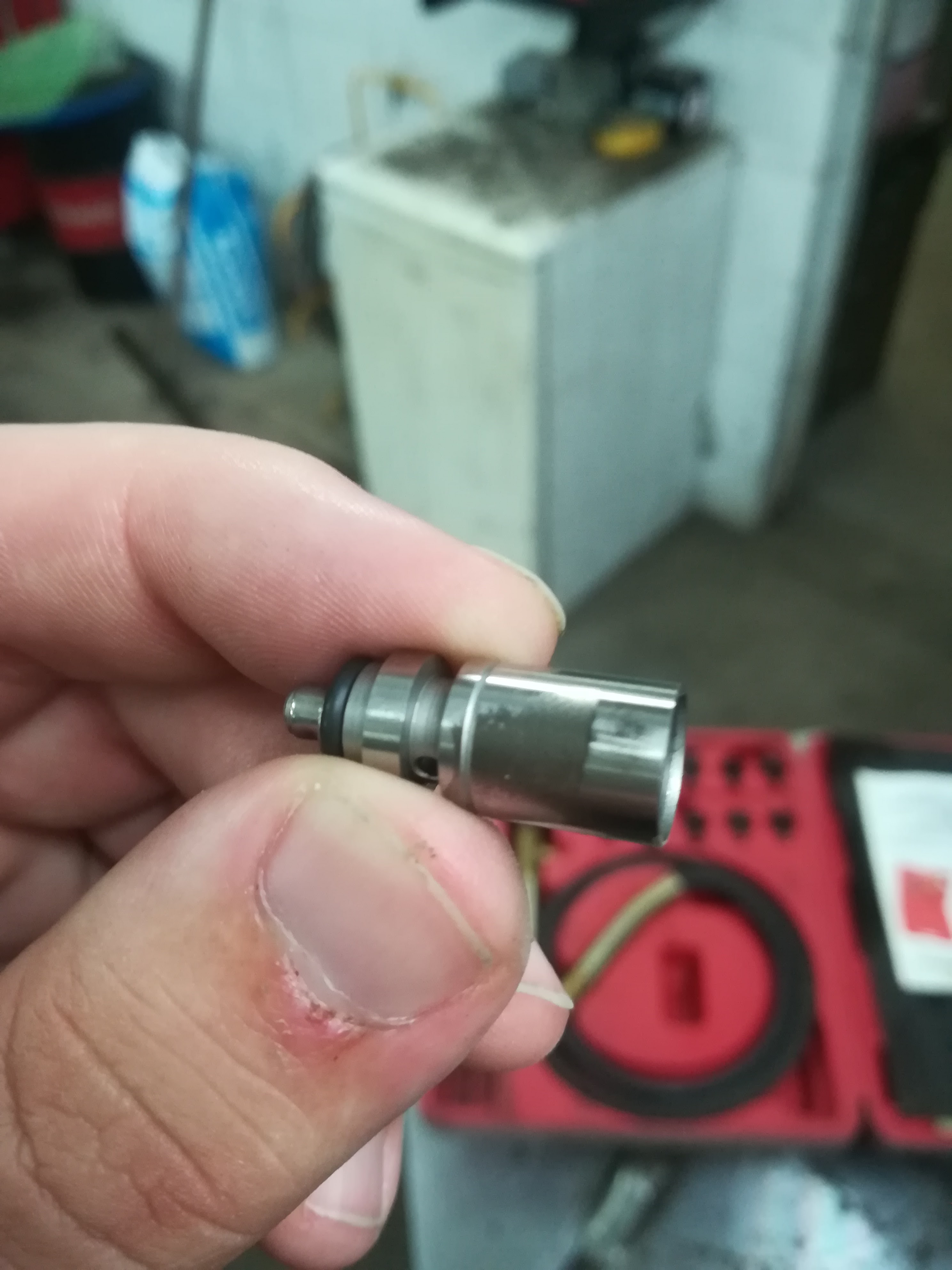

Bon sinon j'ai trouvé ça aussi dans mon moteur, ça sert à quoi ?
Merci en tout cas pour votre aide, je pense que je touche la solution finale.
Quelques photos : Merci à Yoruck pour sa gentille visite aussi ! C'est super de trouver des gens passionnés dans son coin. D'ailleurs sans vouloir abuser et comme tu connais bien ce moteur, pourrions nous faire les tests de dépollution ensemble dés que le moteur sera définitivement testé pour le reste ?

content pour toi que tous redémarre.
pas de problème pour t'aider à faire les réglages si tu t'en sort pas.
possible que la régulation du doseur est été bloquée et engendré ton soucis ou que ta pompe HP etait en fin de vie.
il aurai fallu mesurer la pression avant de tous changer pour voir d’où venait précisément le soucis.
mais comme tous est neuf maintenant te revoilà parti pour qque année tranquille.
j'ai cherché dans la doc pour ta question, c'est un capteur a dépression pour l'enrichissement a froid (sur les JH a partir de 87) il sert a interrompre l'enrichissement à froid quant le moteur n'est pas au régime de ralenti

Merci pour l'info.
Donc c'est lié avec mon calculateur et la soupape de décharge près du doseur du coup.
