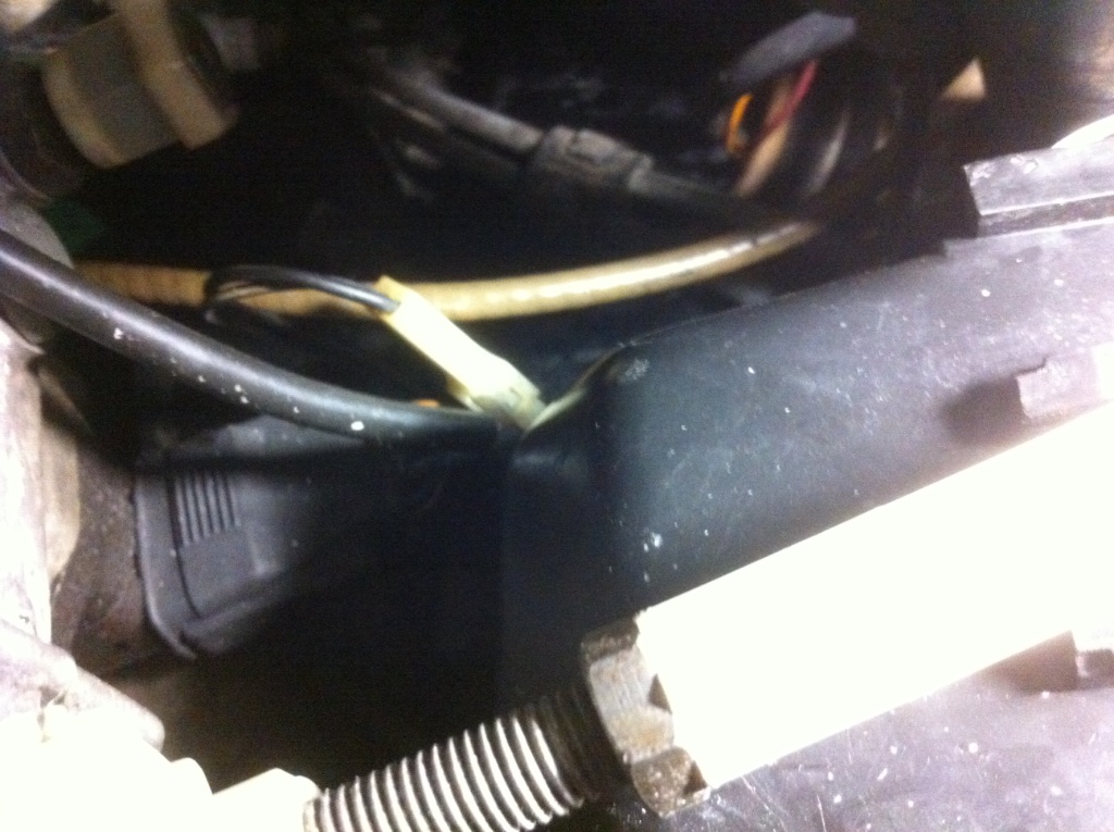

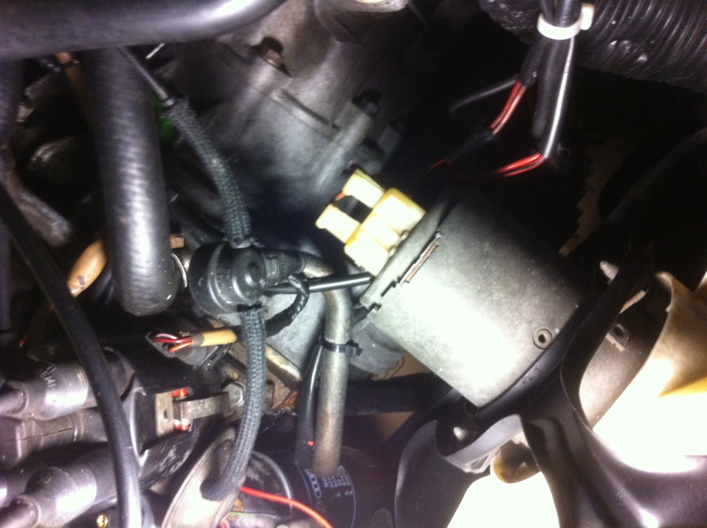

Déjà pour commencer la photo de la pièce

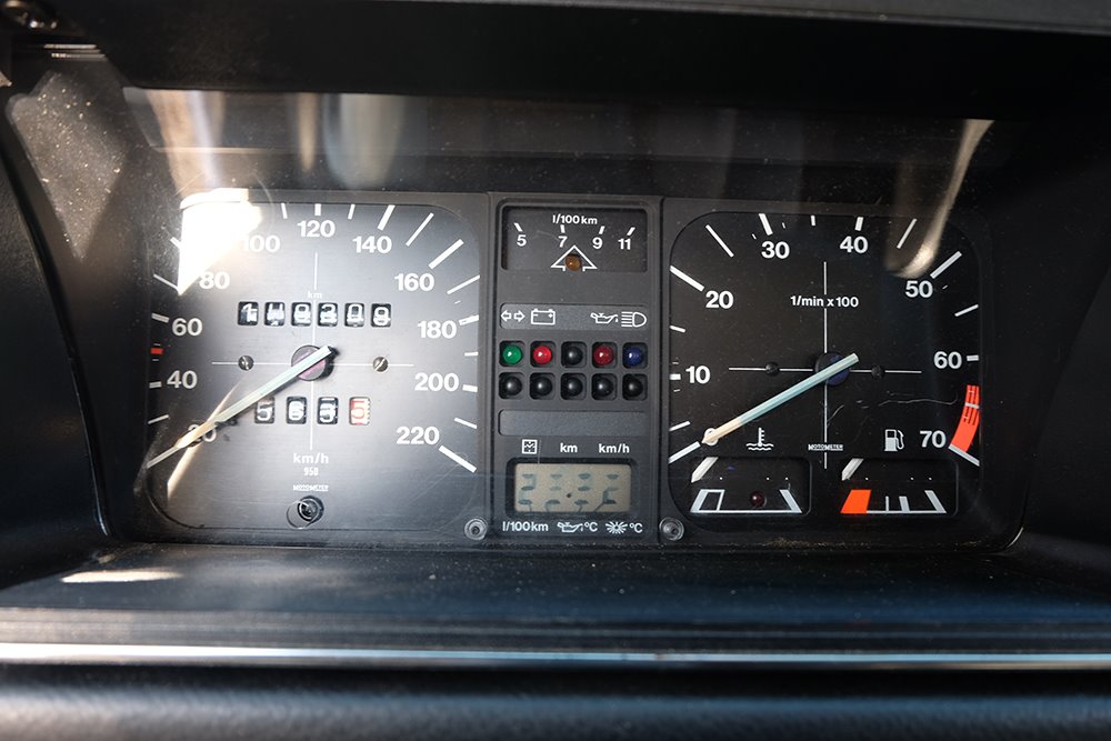

Voici une photo de mon compteur ..

will914 a écrit : jeu. févr. 08, 2018 12:46 pm Voici une photo de mon compteur ..
donc tu as l’économètre il te faut retrouve le contacteur a dépression

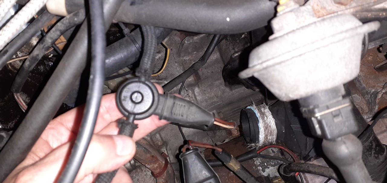

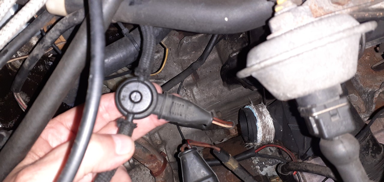

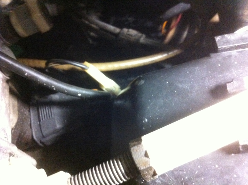

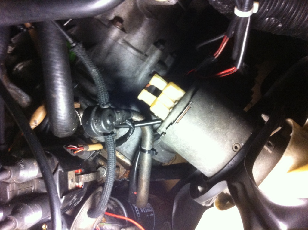

Je deterre un post pour trouver une solution à mon petit problème d'econometre. Pour info, le compteur revient totalement opérationnel du garage des crouets mais une fois installé sur ma golf, l'econometre fonctionne partiellement, c'est a dire :
L'aiguille indiquant la consommation s'affiche uniquement en cinquième, normal donc. Sur les autres rapports je devrais avoir la led qui s'allume pour indiquer le changement de rapport mais elle ne s'allume jamais.peut etre que je monte pas assez dans les tours?
J'ai regardé le contacteur de depression: j'ai tourné (sens horaire) la vis jusqu'à obtenir une resistance nulle puis fait un quart de tour en sens antihoraire. Aucun effet. J'ai retourne' 1/8 de tour (sens horaire). aucun effet.
J'ai ensuite changé le relais n°171 919 091 par un 171 919 091C. Aucun effet
J'ai inversé la prise du contacteur de pression car malgré le détrompeur de la prise, elle peut s'emboiter sans problème. Peut etre qu'avec la photo ci jointe et la couleur des cables vous me direz si c'est correct ou pas?
Il me reste eventuellement à changer le contacteur de marche arriere mais vous avez peut etre deja des idees avant de me lancer la dedans.

Ça m’empêchera pas de dormir mais j’aimerai déjà être sur de mon branchement de prise sur le contacteur de pression !! Si avec la couleur des fils quelqu’un peut me rencarder … :)
Messages : 12318
Re: Question sur piece moteur DX ...
a mon avis le sens n'a pas d'importance ce n'est qu'un contacteur on/off
Message par mikado29 »
On est branché pareil ! Si quelqu’un du forum a un économètre fonctionnel , je serais curieux de voir son branchement , histoire de lever ce doute.
