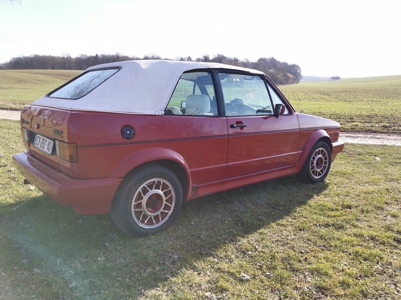

bonsoir,
a oui le ton sur ton est magnifique il faudrait ensuite refaire le couvre capote dans la teinte de la voiture je pense

et le plus embetant c est que le blanc lui va si bien et pas très commun a mon avis mais existe que en vinyle vous savez pourquoi il y a pas d'alpaga blanc?

A chacun de voir... les goûts et les couleurs..
Pour information la capote en Alpaga n'a été montée sur les Golf 1 Cabriolet que sur la série Classicline.
Après cela n'empêche en rien
- Messages : 34756
Re: couleur capote quartett rouge
Autre conseil, pour avoir les deux matières, une vynile sur la Bel Air et une alpaga sur la Classicline, je trouve l'entretien beaucoup plus facile sur la vinyle

il y a pas photo le vinyle vieillit très bien aussi , alpaga sure vite sur les point stratégique et les crotte de pigeon laisse des trace très difficile a retirer en profondeur .
sinon alpaga un traitement et ça passe nickel un pote a fait ça sur une fiat 595 decouvrable c'est top

Il est clair qu'il a un gros boulot de reprise.Phvh a écrit :.
D'après le garagiste qui s'occupe de rénovations vw depuis longtemps, la capote doit être tendue et plus rembourrée. (la vieille vinyle etait pleine de fibres de coco) .
Ça me rappelle mon cas. La matelassure était HS et la fibre coco se faisait la malle.
Elle a donc et changée lors du changement de capote mais je suspecte que le sellier qui a fait la pose ait abusé sur l'épaisseur.
Alors oui ça aide au tendu, c'est certain, mais par contre ça influe sur le repliage/verrouillage de la capote car elle est globalement plus épaisse mais surtout je galère à mettre mon couvre-capote (il est tendu à mort et a l'air trop petit).
Et pourtant j'étais passé par un sellier reconnu (et pas donné
) dans ma région. Vu les quelques autres petits défauts (heureusement rien d'immédiatement visible contrairement à toi) la prochaine capote sera posée par un de nos experts du forum. A l'époque, c'était il y a presque 15ans, je n'étais pas encore sur le forum.Ensuite pour toftof et le choix Alpaga/Vinyle:
L'alpaga a un superbe rendu, bien cossu MAIS... c'est un super griffoir pour nos amis les chats (j'ai un chat qui adore cette capote douillette et j'ai des touffes de petits fils tirés à certains endroits
).De plus je ne lave jamais la capote autrement qu'à l'eau claire et la frotte énergiquement à la brosse à tissu. Ça reste facile, le tissu reste bien noir, mais c'est contraignant.
Le lavage au savon risque toujours de laisser des traces blanches.
Alors vu les contraintes et le surcoût, je ne suis pas certain de rester en Alpaga pour la prochaine capote. Surtout que dans le Nord, nos capotes "cuisent" moins que dans les contrées méridionales.
Et puis la capote blanche est bien raccord avec ton intérieur

Avec tout ses avis sa fume la haut
Et quand je vois le contraste avec la capote blanche je kiff

Les zones polies des Avus contrastent avec la peinture rouge des jantes un peu comme blanc de la capote qui contraste avec le rouge de la carrosserie.
J'adore
