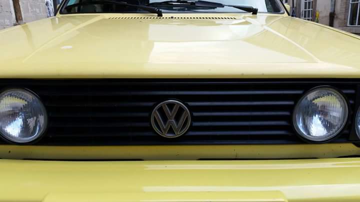

Re: Avis pour mon premier cabriolet
si elle te plait 3500 euro semble correcte
tu n'as pas un futur collector mais une voiture sympas pour te faire plaisir
c 'ets pas une sportline en tous cas .
ps : sur la sportline le logos de calandre est noir , mais tu peux avoir une CG de sportline l'erreur est courante
- Messages : 2191
- Âge : 53
le logo de calandre a pu être changé, plus sympa chrome que tout noir par exemple, attendons le verdict, les paris sont lancés
Sympa!!
Vraie Sportline ou pas, elle est en tout cas pas commune!
L’interieur est donc un Recaro jaune? Et les panneaux de porte?
Héhé oui. Les paris sont lancés.
Je n'ai pas encore eu l'étiquette de coffre. C'est long d'attendre mais dans tous les cas je ne suis pas déçu de ce futur achat.
La sellerie Recaro et les panneaux de porte sont avec le liseret rouge comme ceux du fichier joint sur la série Sportline.
Peut être qu'ils devraient être jaune
Si j'avais à voter, ça serait pour une version Youngline avec une sorte de kit Sportline car je n'imagine pas avoir une version, qui je ne savais pas, pourrait etre collector!
Cette voiture est funky de par sa couleur et je vais prendre mon temps pour la rendre belle
Les plus optimistes parient sur une Sportline jaune.
Les plus réalistes (dont je suis) se disent que cette voiture a été plus ou moins bien maquillée avec tout ce que çà implique, notamment la justesse du kilométrage...
Le logo semble foncé quand même. Lol
Toujours un peu plus de suspense!
Elle passe le CT samedi
J'aimerai la voir capot ouvert...
Je n'ai encore d'autres photos mis à part la carte grise et la plaque moteur.
- Messages : 34741
Et sur la carte grise il y a inscrit justement Sportline non ?AurélienV a écrit :Je n'ai encore d'autres photos mis à part la carte grise et la plaque moteur.
Une erreur de la préfecture...beaucoup de one sont identifiées comme Sportline par erreur car leur fichier est bien peu renseigné...
Pour répondre à ta question, aucune Sportline n'a eu les sièges Recaro jaune et noir.
En jaune elle n'existe pas.
Comme je te lai dit.plus haut, intéresse toi plutôt à.son kilométrage réel
Dommage que l’interieur ne soit pas jaune, ça aurait fait un bel ensemble. Les recaro jaunes ont existé sur Golf 3.
Ou alors elle était rouge et a été peinte en jaune
- Messages : 16799
Il y a effectivement deux possibilités :
- J'ai une Sportline rouge ou noire que je décide de repeindre en jaune mais on se demande bien pourquoi vu que la Youngline a bien existé en jaune et du reste la teinte colle pile poil avec cette série...
=> En soulevant les tapis, le capot moteur ou en allant dans le coffre on devrait vite être fixé...et savoir si elle est intégralement jaune d'origine ou a été repeinte
- J'ai une Sportline qui a un souci (véhicule classé épave, problème de carte grise, problème moteur ou autres) et je décide de "transvaser" ses équipements spécifiques dans une autre caisse sans souci
=> Ce sera sans doute plus difficile à voir à part si l'étiquette de coffre est encore présente. Dans ce cas, elle devrait correspondre à un autre modèle non équipé par exemple de la capote Hydro et bien évidemment avec d'autres codes peinture ou sellerie.
Attendons les photos de notre ami pour en savoir plus...
