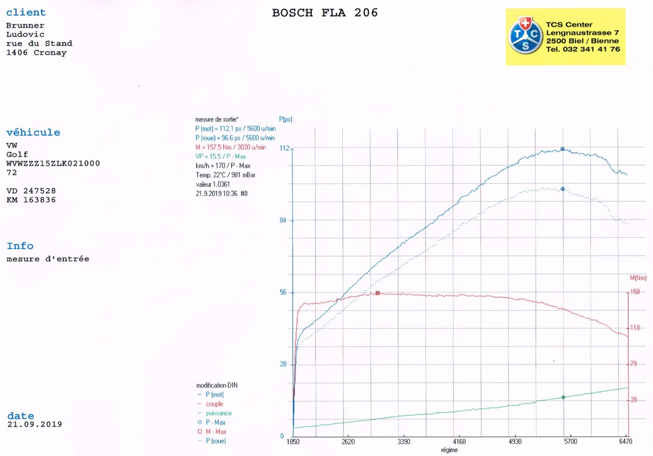

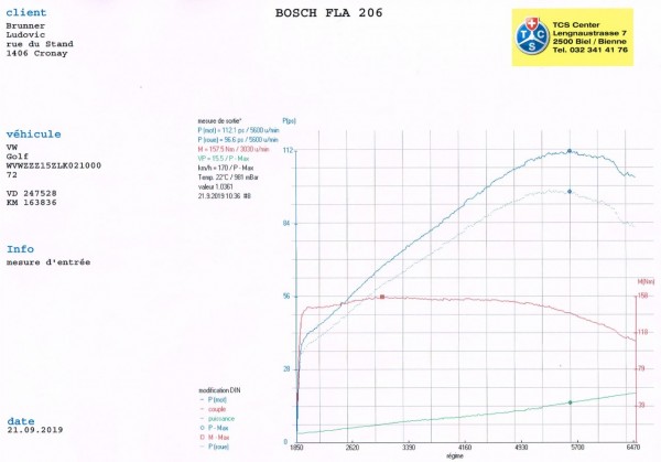

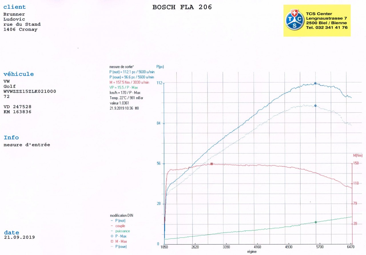

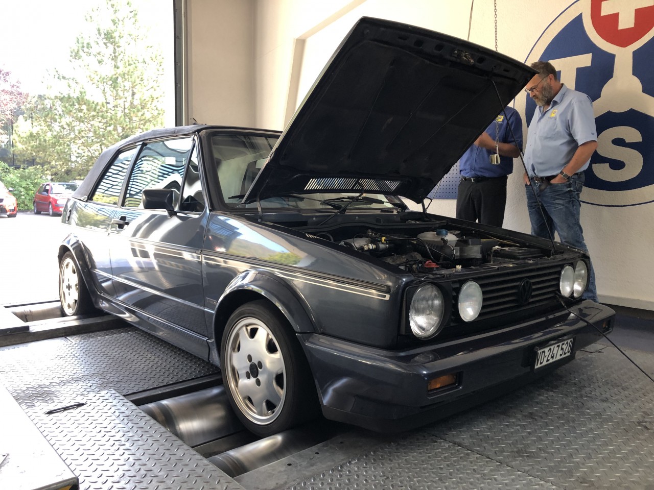

Après la théorie, le montage du collecteur et du boîtier (PF) et les essais routiers, il fallait bien mesurer les performances afin d'avoir un résultat objectif :)
Dans un de mes posts ci-dessus, j'avais estimé le gains à environ 9-10 chevaux. J'aurai peut-être du jouer à la loterie car le cab à sorti 10 chevaux de plus :lang
On passe donc de 102 chevaux à 112 avec le collecteur et le boîtier électronique de la golf 2. Tout en concernant le catalyseur et la régulation lambda. Je suis assez content du résultat. Les montées en régime sont nettement plus franches, c'est top.
A noter que les mesures ont été prises sur le même banc de test, à des températures extérieures d'environ 22°
On voit aussi que la courbe est nettement meilleure (:
Bref, bilan positif et chouette expérience d'avoir effectué des recherches et étudié le fonctionnement de ces différents moteurs :wink:
