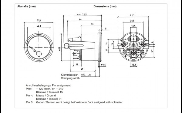

Non, il est pas bon, tu branches du + permanent sur G "ground" qui est la masse.
Ton plus permanent peux te servir pour l'autoradio ou la montre comme dans ma GLI

Quand à ta Borne G, je parirai que celà est juste l'abréviation de Ground, qui est ta masse pour le retour du voltmètre.
Pari perdu. Ici, le G est l'abréviation de "Gauge", jauge en français. :)

Comme cyril n'écoute pas.
Voici le schéma VDO avec 3 broches. Je traduis pour ceux qui n'ont pas étudié l'anglais technique dans les études supérieures.
Le +, au + plus contact
Le G à la masse
Le S, on branche rien
