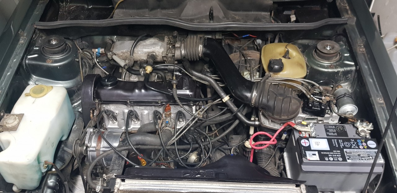

Bonjours les amis, je pensé avoir trouvé ma panne moteur, et bien en faite non
La voiture a toujours cette coupure net c bizarre
Je suis à la recherche d'un garage spécialisé pour nos cabriolet sur Paris ou aux alentours, je vais la déposer dans 1 garage car moi franchement je sèche et j'en ai 1 peut marre aussi
Jai commandé une bobine neuf avec les fils allumage la tête de Delco et noix ainsi que le module allumage.
Je devrais les recevoir cette semaine

Un des fil connecté à ta bobine à l'air d'avoir été "bricolé". Est-tu sûr de cette réparation ?
John.william
- Officier forumeur
- Messages : 73
- Enregistré le : lun. avr. 23, 2018 21:28 pm
- Prénom : John
- Localisation : Châteauneuf sur Loire
- Âge : 47
Re: Demarrage impossible golf gli 1800 dx
Exact, un petit rajout de fils suite à la suppression de l'alarme , mais la connexion et bonne .
