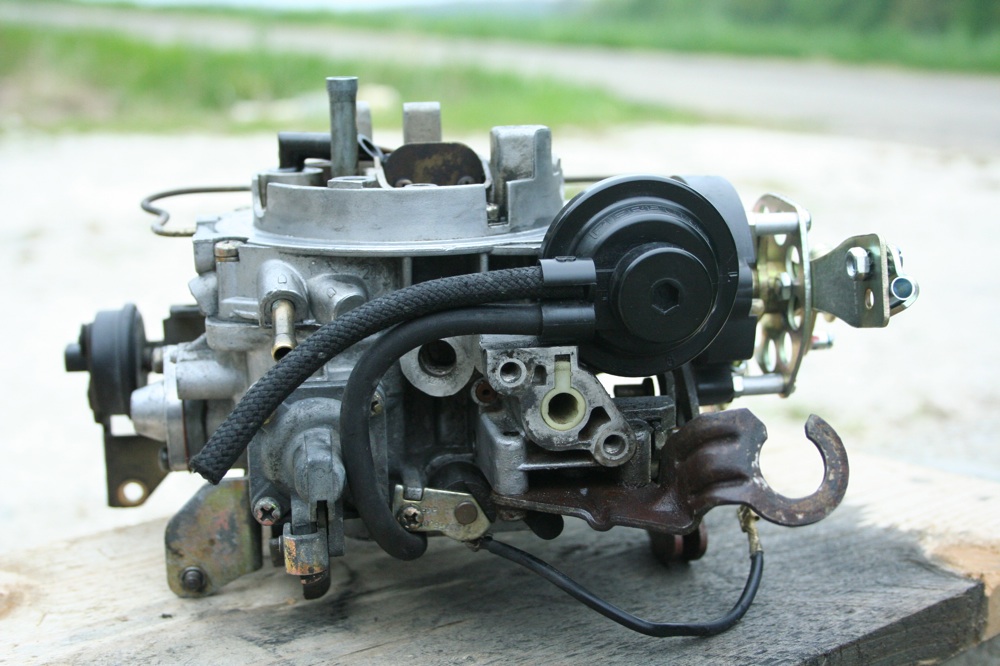

kyfran2018 a écrit : sam. mai 11, 2019 13:42 pm c'est parce que tu n'as pas la doc, les bouts de vis coupées c'est pour boucher des durites selon le montage utilisé, avec la doc c'est très bien expliqué, je n'ai pas le même carbu que toi sinon je te l'aurai envoyée pour te dépanner.
Peux-tu me prendre une photo du système monté sur ton carbu?
Merci d'avance. ;)

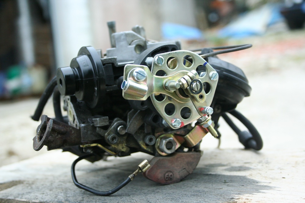

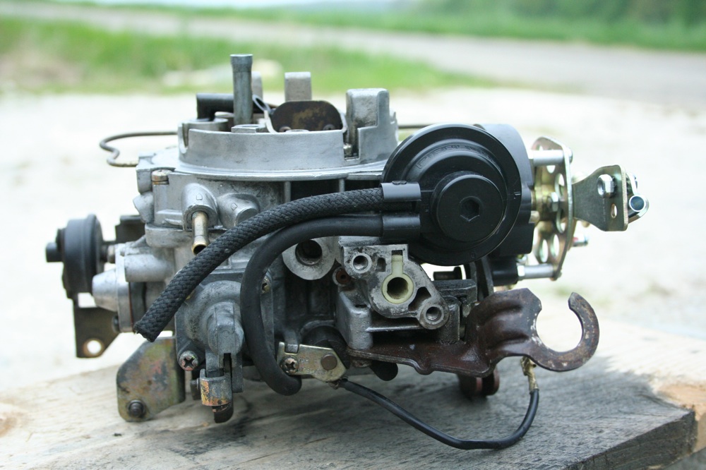

A l'époque j'avais fait ces photos, si ça peut aider.
j'ai la doc en PDF si tu en as besoin.

Pour t'aider, j'avais le même problème de régime à 2000 trs.
Tu as du oublier de monter une pièce.
Après cela problème résolu.
C'est la pièce dite bec d'aigle.
Elle sert a bloquer un ressort de rappel inutile avec le kit.
Et pour la doc, je l'ai reçu par email.
Tiens nous au jus.

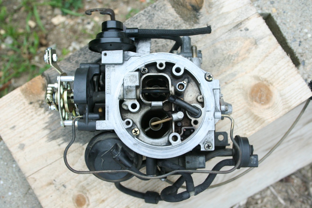

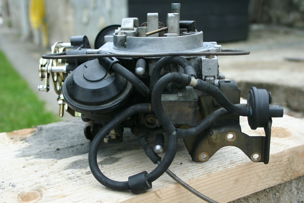

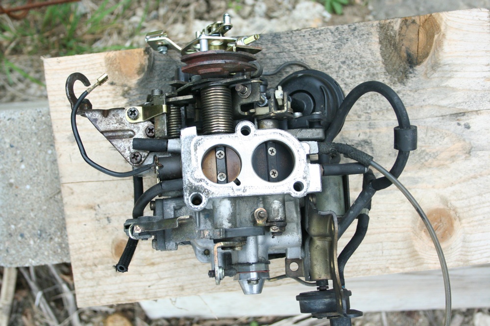

Je reviens vers vous après démontage de mon carbu avant commande de kit ou de carbu Weber finalement
J'ai fais qques photos du carbu et je le trouve pas en gde forme d'où la question de finalement le remplacer par un Weber...
Merci de vos avis
