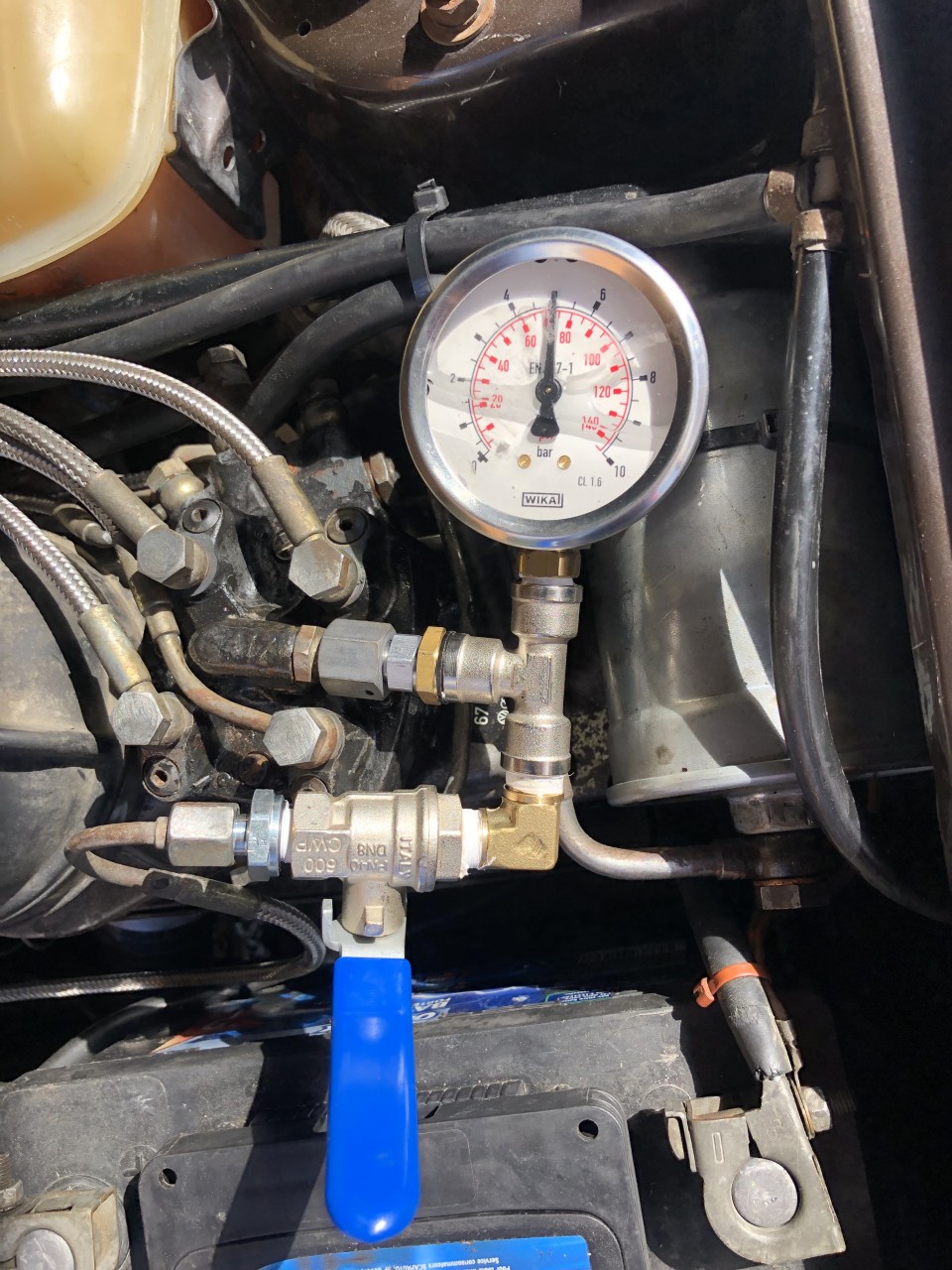

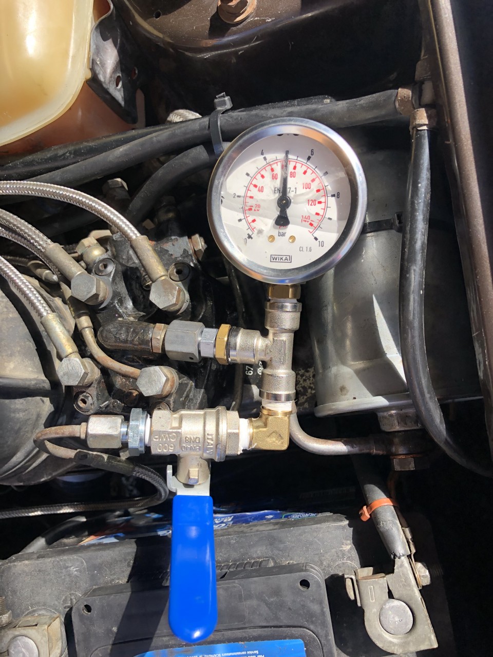

Je me suis un peu excité et j’ai démonter le WUR (déjà démonter auparavant) pour y refaire un bon nettoyage.
Ça a changer quelques chose , maintenant mes pression bouge.
J’ai bien mon 1.5 bar à froid vanne ouverte .....
J’ai bien mon 5 bar quand je ferme ma vanne (avec un moteur qui cafouille 4/5 seconde
Par contre , même quand la voiture chauffe , la pression ne bouge pas vanné ouverte

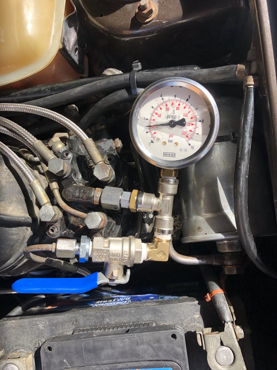

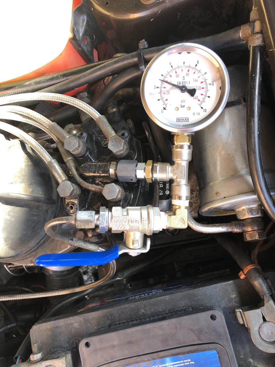

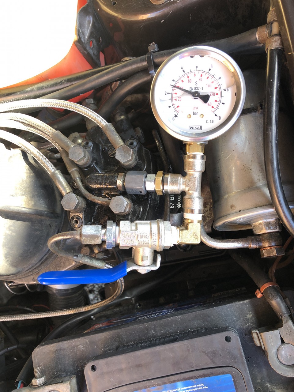

Je reviens de faire des aller retour devant chez moi , pas de changement , elle tourne bien 2 minutes , après elle cafouille , cale , puis au bout de deux trois redémarage elle veut plus rien savoir ....... :mad
Voici la pression sur le mano moteur bien chaud et arrêter
Gaelzzz
Messages : 370
Enregistré le : lun. avr. 22, 2019 08:19 am
Prénom : Gael
Re: Circuit injection capricieux JH 95chevaux
Message par Gaelzzz »
Ma pression est elle suffisante pour démarrer à chaud ?
La voiture démarre avec 1 bar à froid , elle devrait démarrer avec 2.5 bar à chaud !!!
Qu’est ce qu’il peut rentrer en jeu
Il commence à me rentrer maboul ce kjet :mur

donc en gros ta pression de commande (vanne ouverte) reste à 1.5 bars à froid comme à chaud
tu peux démonter le WUR sans l'ouvrir
au dos il y a un trou
tu peux passer à travers le trou avec un tournevis et appuyer (moteur tournant, vanne ouverte)
si la pression augmente, il faut ajuster le pion du bilame
et dans se cas mieux vaut acheter le pion reglable cher ferrari400parts
et faire un bon nettoyage par la même occcasion

2,5b a chaud c'est un peut trop bas, il faut faire un réglage sur le wur, regarde le tuto, ils en parlent.
Ps: encore une fois manu est plus rapide, dès que je valide mon message, je voit le siens.
Avant de jouer du marteau, vérifie avec une ampoule (un bout de fil avec un ampoule de veilleuse) si le courant arrive bien à la cosse.
Puis vérifier que la résistance du wur n'est pas cassé avec un ohmètre.
Si tout ça ok.
Fait une photo de ton wur, je te montrerai où taper du marteau pour remonter ta pression à chaud.

Je te conseille de bien régler la contre pression une fois le moteur chaud en t'aidant du tuto di wur.
Ensuite il y a un autre élément à vérifier c'est régulateur d'admission d'air additionnel qui peut-être reste ouvert ou fermé.
Pour le bruit de pompe, tant qu'elle donne la pression nécessaire, ça va, mais il faut vérifier qu'elle donne la pression en permanence car elles peuvent faiblir en chauffant
