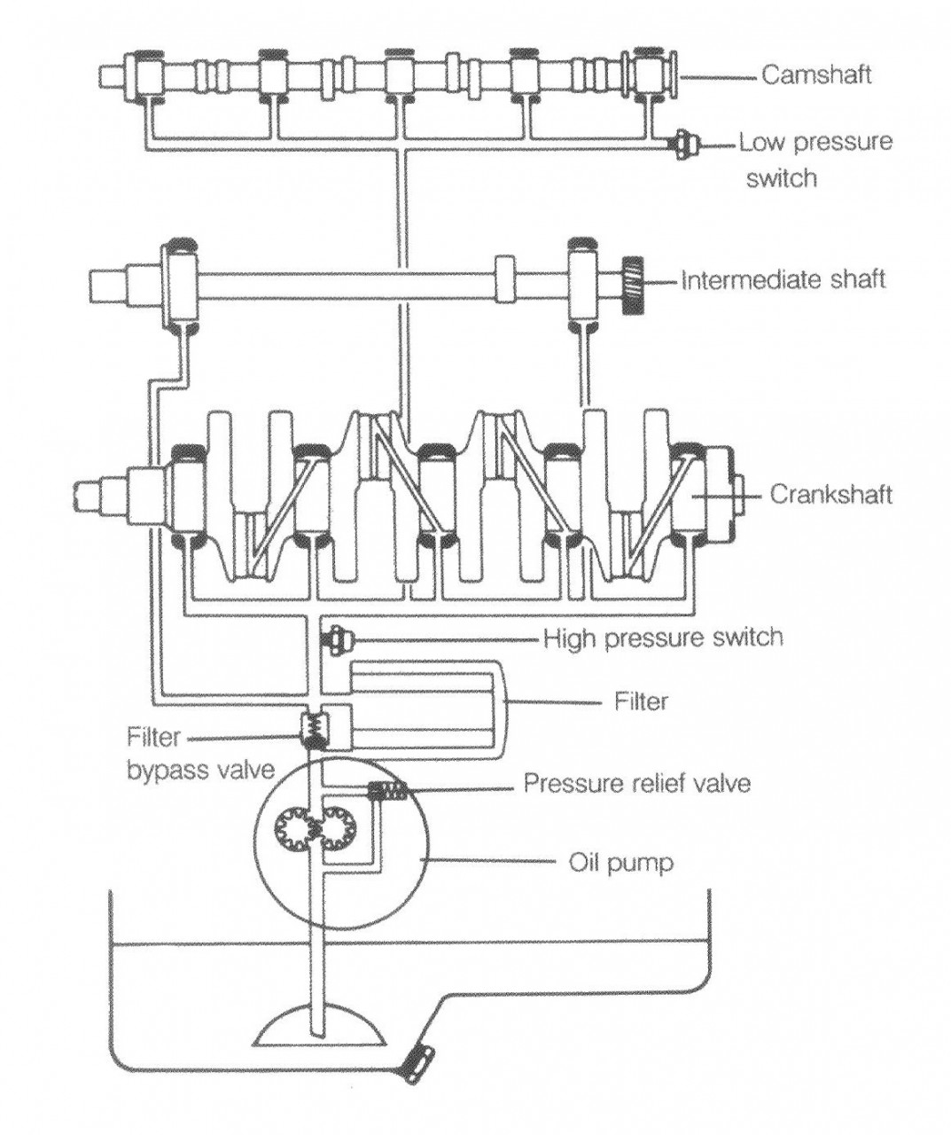

Klitetde, ce que tu me dit m'intéresse, donc il y a des sortie d'huile sur les paliers du vilebrequin et arbres intermédiaires !
Connais tu d'autres sorties ou il pourrait y avoir d'autres fausses route ?

kliketde13
- Mécano
- Messages : 936
- Version : Sportline
- Couleur : LP3G Rouge Flash
- Localisation : Genève
- Messages : 3216
- Âge : 55
Re: Pb pression d'huile après joint de culasse changé
Cool merci, c'est exactement ce que je cherchais
