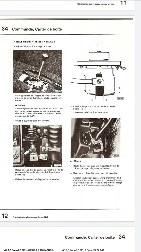

Je connais pas cet outil, je ne sais pas d'où ça sort.
Tout est dans rta, il faut juste une cale de 15 mm :mdr3.
J'ai remplacé la tige du sélecteur de vitesse, celle d'origine c'est cassé après 40 ans.
Une gomme peut faire l'affaire, si elle fait 15 mm

albernas a écrit : sam. oct. 15, 2022 02:32 am Dans la vidéo j'explique qu'il faut marquer la tige du levier avant démontage à cause de ce problème pour de réglage.
J'ai cet outil ici pour le réglage, mais dans mon cas, cela ne fonctionne pas. Je ne sais pas si c'est parce que ma voiture n'a que quatre vitesses ou parce que c'est un cabriolet.Mais cet outil dans ma voiture ne peut pas être utilisé.
Bien que dans la description de l'outil, il est indiqué qu'il est destiné aux boîtes de vitesses à quatre ou cinq vitesses .
Je laisse ici le lien de l´ outil pour seus intéressée à acheter.
https://www.werk34.de/de/einstelllehre- ... 22131.html
c'est pour les golf 2
pour la golf 1
suivez le pdf

Merci pour le PDF, j'ai acheté cet outil car sur le site il est indiqué qu'il fonctionne aussi pour golf 1 et cabriolet.

Coolraver, peux tu m’indiquer de quelle RTA (version) provient le PDF que tu m’as envoyé svp? Une photo de la couverture peut être 😁 , 👍
Messages : 12317
Re: Changement Joints de tringlerie de boîte de Vitesses
C'est une revue d'atelier vw très certainement ;)

Réglage de la tige cannelé en cas d'oubli de repérage.
C'est ça que j'ai besoin de voir dans les tutos, mais pour l'instant je n'ai pas vu un, j'ai utilisé un vieille boîte a cassette audio (15mm) comme cale, mais je ne trouve toujours pas la première, seconde et marche arrière. Tampis, elle pars chez le garagiste du coin, j'ai perdu patience.
