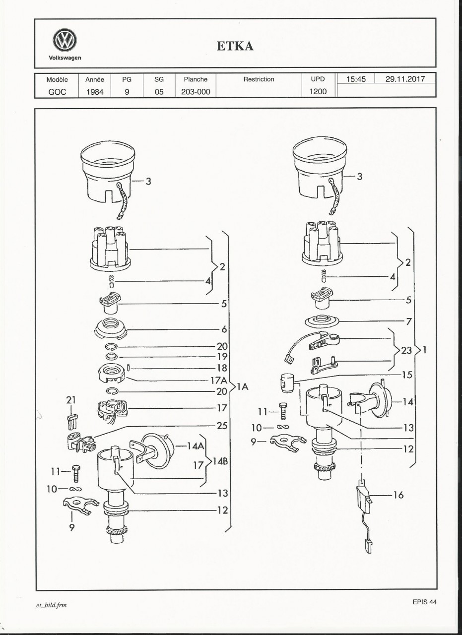

J'avais acheté une tête, au bout de 15 jours, le charbon central à l'intérieur avait cassé. Il doit être bien logé dans son petit emplacement et revenir quand on appuie dessus, il y a un petit ressort derrière.
$ebi
Messages : 1177
Re: probleme démarrage
Message par $ebi »
$ebi
Messages : 1177
Message par $ebi »

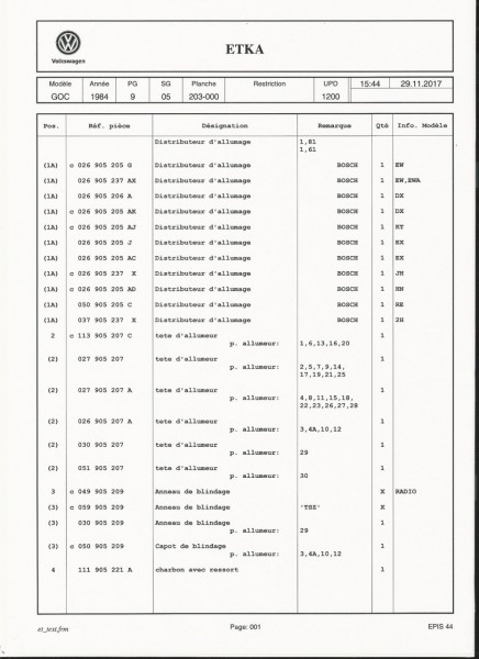

j'ai eu la réponse, la différence est du au cache noir qui est monté dessus.
Messages : 1455

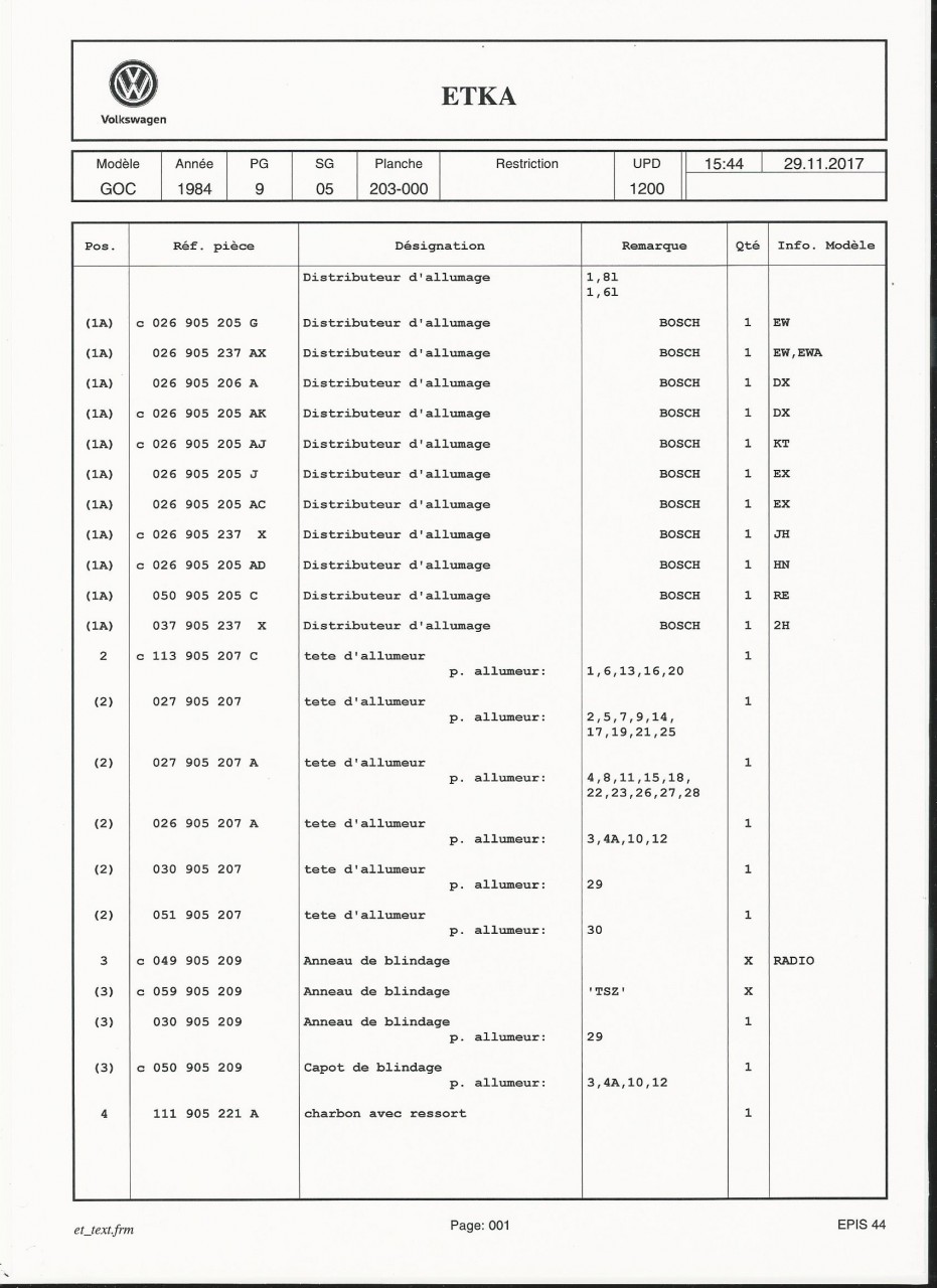

Voici la référence d'origine Volkswagen pour une tête d'allumeur à moteur DX : 027 905 207 A
$ebi
Messages : 1177
Message par $ebi »

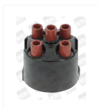

ok merci!! j'allais prendre d'ailleurs un autre modele bosch :foldingo (https://www.yakarouler.com/p/tete-dallu ... 35-522-056)
voici le bon lien:
https://www.yakarouler.com/p/tete-dallu ... 35-522-370
allez je commande!!! tant pis, je perds 4€ et 1jr de + pour la livraison mais au moins j'aurai une piece de qualité!

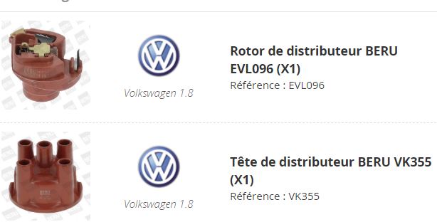

tu veux dire que normalement je dois mettre ce style de doigt:
https://www.yakarouler.com/p/rotor-de-d ... leo-121807
Je pense également + à un probleme de pression qu'autre chose (vu qu'il faut que j'appuye sur l'accélérateur pour qu'elle puis demarrer),mais vu la tête de mon doigt, j'en profite pour le changer!

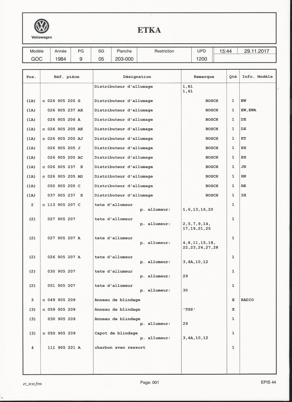

Bon, j'ai réussi à annuler ma commande chez yakarouler! Je vais donc pouvoir commander les 2 bonnes pieces!

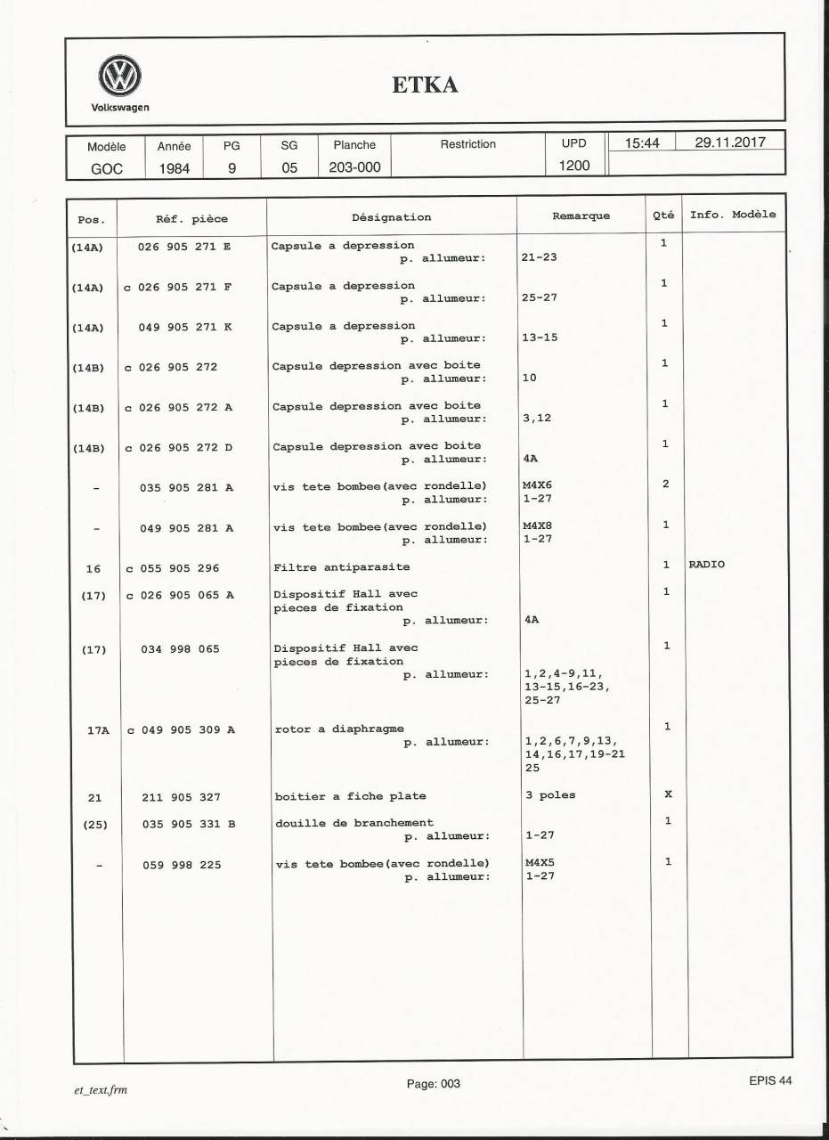

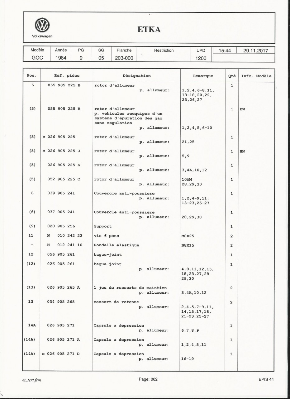

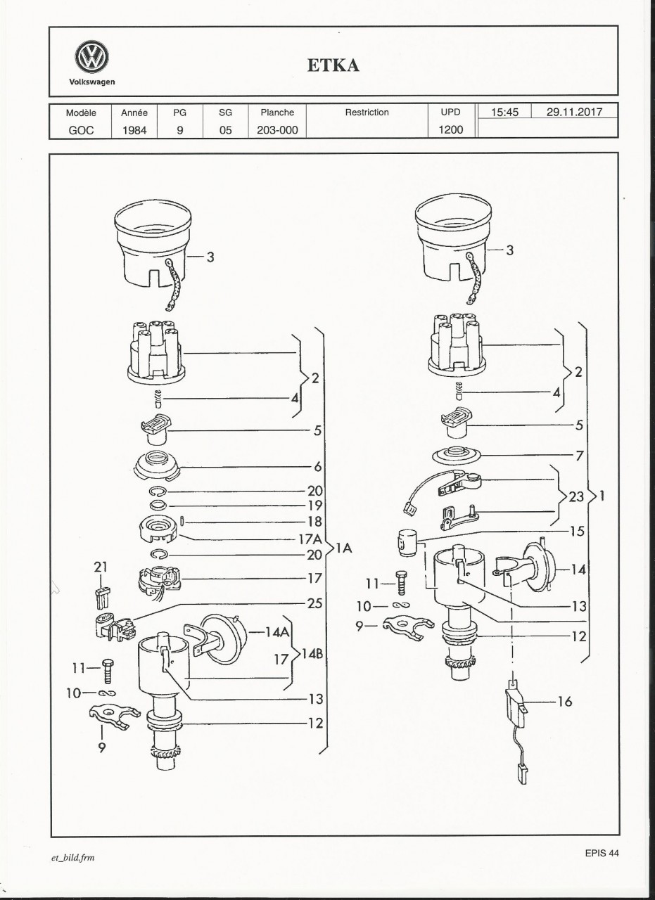

Voici mon numéro de moteur: DX148428 si ça peut vous aider à m'aiguiller!
J''ai été sur l'ETKA mais là, je ne comprends rien, trop de référence et je n'arrive pas à trouver les bonnes ref pour mon moteur (tete et doigt)
Merci de votre aide

viewtopic.php?f=2&t=66061&p=690079&hili ... dx#p690079
il ressemble à ça
c'est bien un DX ton moteur
https://www.mecatechnic.com/fr-FR/rotor ... C30806.htm

bon je vais tenter avec ces pieces:
Par contre, à quoi sert la coque noir sur la tete d'allumeur? certains en ont et pas d'autres :hein
