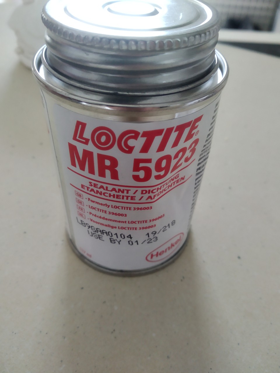

A le monter avec de la loctite, j'utiliserai la MR5923 ou de l'hermetic.
C'est une pâte visceuse, gluante

bon j'ai pas encore commandé, j'ai passé ma matiné à trouver de la 5910 et finalement tu me conseilles un autre!
ça serait donc mieux pour mon cas que la 5910?!

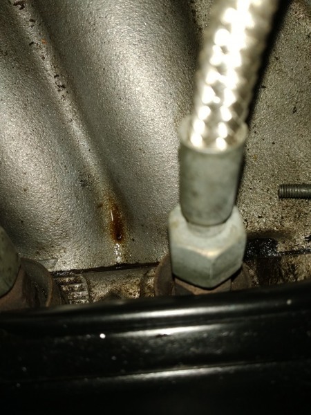

roulage de 30min pour aller au taf, j'ai ouvert le capot et j'ai encore aperçu un peu d'huile sur le collecteur! bon....je rentre, fais quelques courses puis j'ouvre de nouveau le capot. Je n'ai pas + d'huile qui est arrivé....j'espere que c'était un reliquat de merde qui trainait (sachant que j'avais tout nettoyé....)
en tout cas, ma fuite a bien disparu coté distri

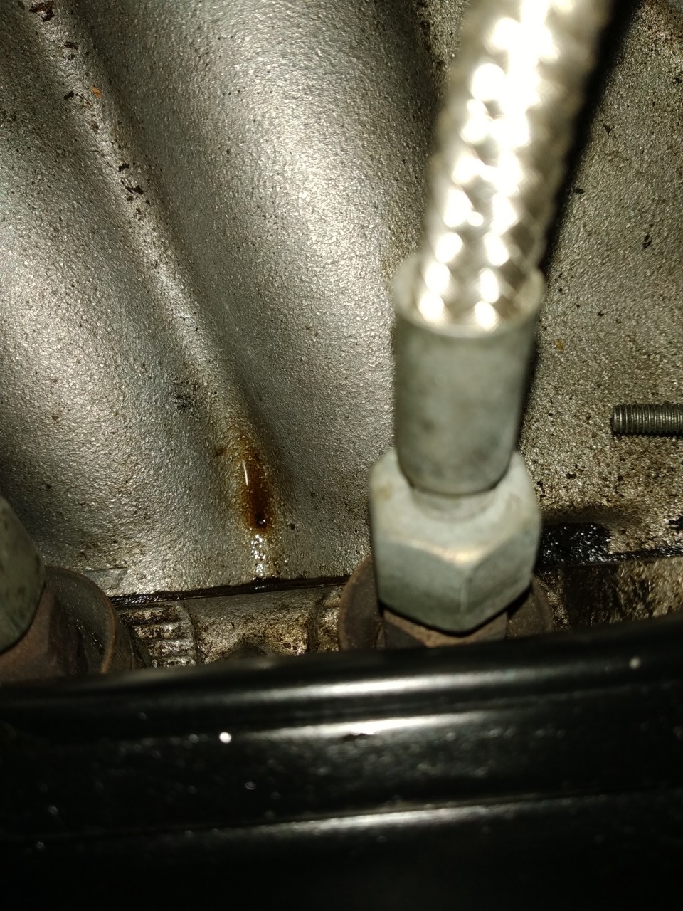

Petit tour ce matin pour aller faire les courses
Toujours pas d'huile côté distri (je viens de tout dégraisser ce qui coulait le long du moteur) et rien sur le collecteur (même si j'ai l'impression que ça brille un peu au même endroit que la photo d'hier)
