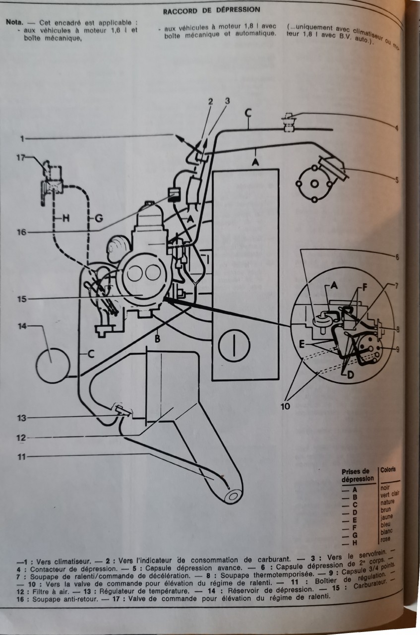

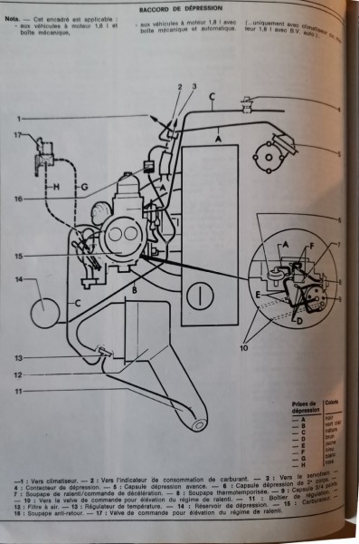

Par contre j'entends un autre bruit qui pourrait être généré par le carbu qui n'est plus correctement maintenu ni par le bas par sa semelle sur le collecteur vie qu'elle est fendue, ni par le haut par la boîte à air qui se ballade...
Si tu changes la semelle, vérifie toutes les durites de dépression. Aucune ne doit être fendue ou craquelée sous peine de sévères désagréments. Ne pas hésiter à acheter de la durite bien épaisse, c'est une précaution vite rentabilisée.
