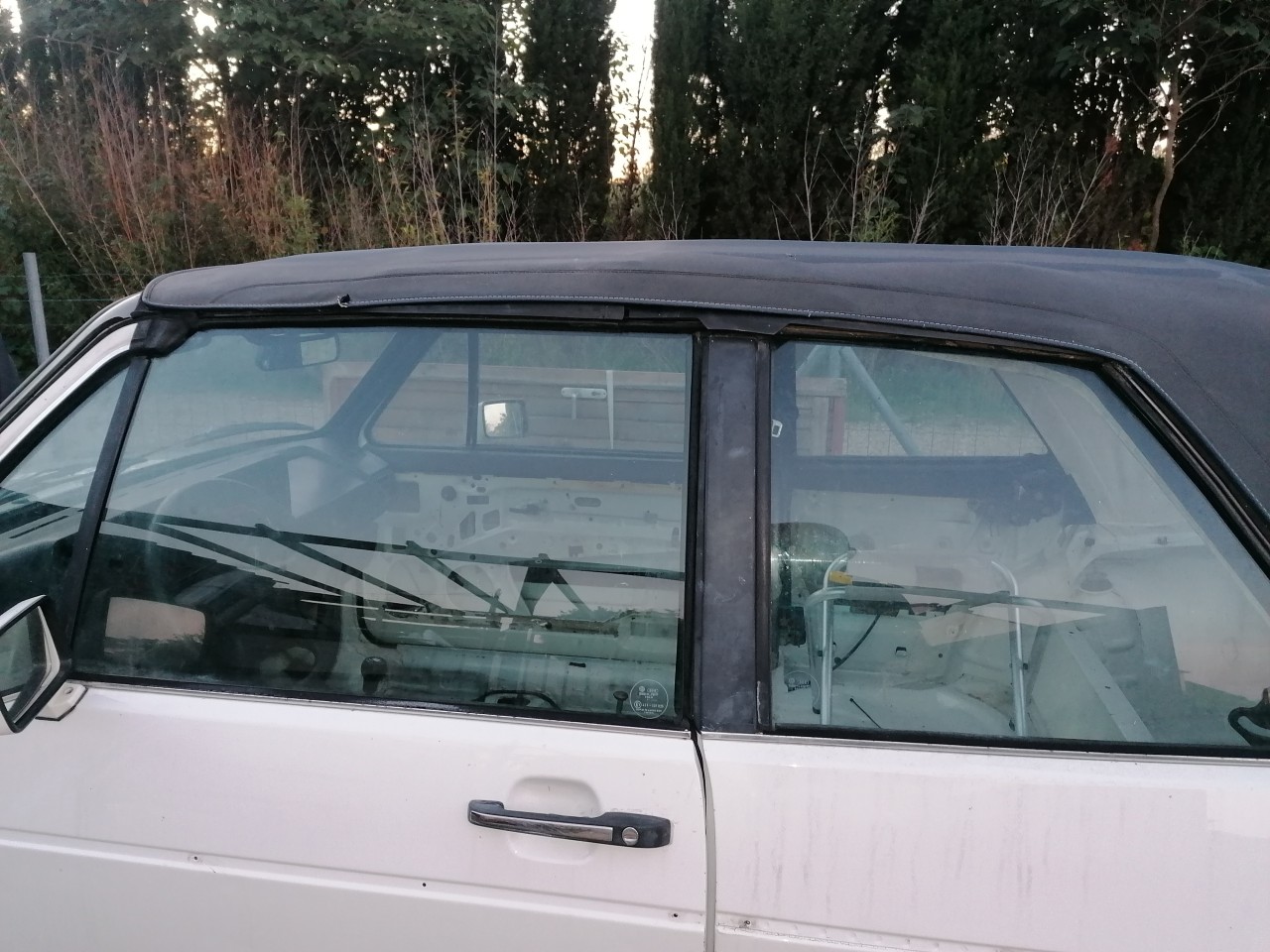

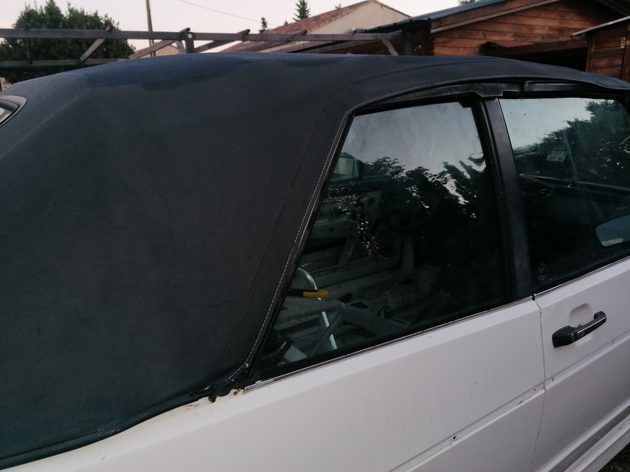

J avais un centimètre d une cote et deux de l autre! J ai inversé les poignées, j avais remarqué que celle de gauche ramenait plus la capote vers l avant.

Ton câble arrière a l air bien monté.

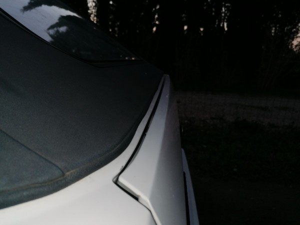

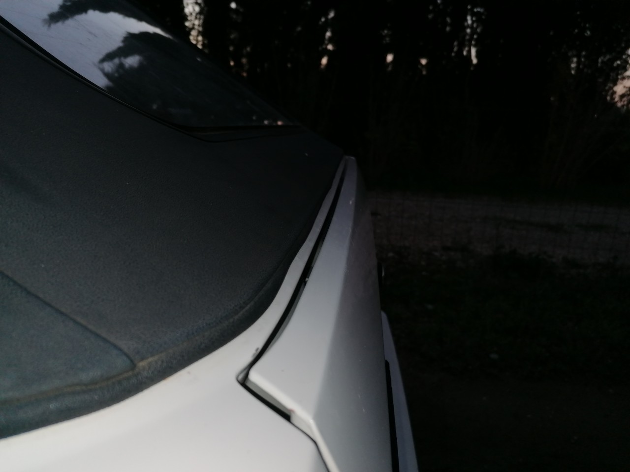

Quand je regarde par rapport à d'autres photos j'ai l'impression que je l'ai trop enfoncé
Re: Problème capote
C est le contraire qui serait inquiétant, si ton bourrelet était trop lâche et que du tissu dépassait.

Je me dit que si c'est trop enfoncé derrière ça peut être pour ca que je suis court devant :hein

Je sais pas comment tu peux faire pour trop enfoncer derrière

Problème avec l'armature! Tu as lu le post plus haut et les conseille de Lilou?
Éviter les mauvaises surprises en échangeant les armatures :? .
