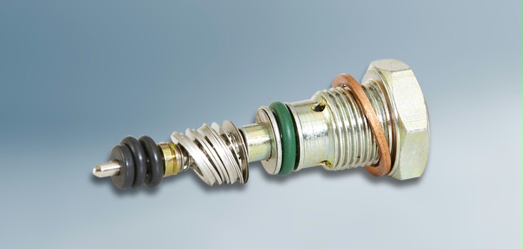

Pas d'ultrason, c'est qu'il y a de l'eau dans le bac et 5% de nettoyant.
Soufflette, démonte la vis de régulation de pression, retire le piston au fond (ne perd pas les petites rondelles (elles servent à calibrer la pression))

Bon, j'ai démonté et passé un coup de soufflette.
Par contre je n'ai pas trouvé de rondelles derrière le piston du régulateur.
Le résultat n'est pas concluant... toujours peu de débit cylindre 1 et elle tourne moins bien, le ralenti est beaucoup plus bas environ 600trs.
Re: Rien aux injecteurs
Bizarre, mais plausible
As tu balancé de l'essence avant la soufflette.
Piston en bas, ça doit cracher par les 4 sorties

Ok pour les rondelles j'avais mal compris je croyais qu'elles étaient derrière le piston... elles sont sûrement restées collées.
Oui il y avait de l'essence dedans et c'est bien sortit pas les 4 trous.

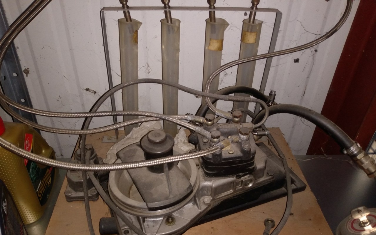

keefkeef a écrit : mar. déc. 01, 2020 15:45 pm J'ai fais le test de débit. J'ai entre 150 et 160 ml sur les 4 injecteurs.
Mais elle tourne comme une savate et ne tient plus le ralenti.
Je n'ai pas pu prendre les pressions car je n'ai pas les bons raccords :grrrrrr
Je suis sûr d'y arrivé mais ça commence... :mad
Si elle tourne comme une patate, la lecture de la pression d'essence est primordiale.
Tu as fait comment pour mesurer les volumes ?
Sans l'outil VAG, je ne vois pas comment positionner la bonne hauteur le plateau.
L'important sans l'outillage, c'est de mesurer les écarts au bout de 30 secondes ou 1 minute selon l'ouverture du plateau.
Regarde mon banc fait maison pour tester les têtes.
keefkeef
Messages : 66
Enregistré le : lun. nov. 23, 2020 12:23 pm
Prénom : stéphane
Localisation : Nancy/Metz
Message par keefkeef »
Ok... j'ai fais ça avec le plateau sonde levé au max.
apparemment c'est pas comme cela :(
