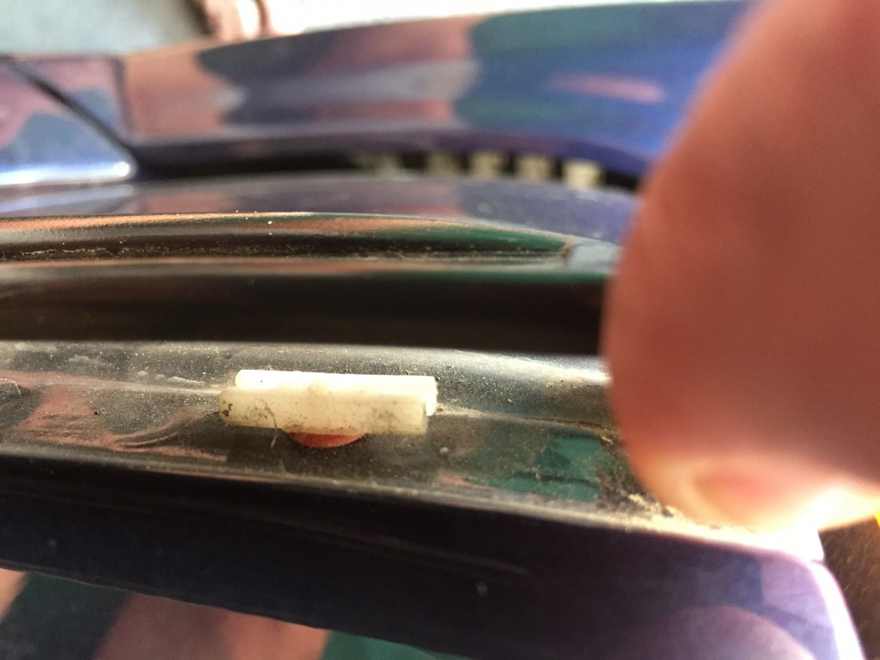

Étrange
Pourtant tu as les mêmes clip posés sur mon cab pour ce genre de baguette ?
En photo :
En photo :

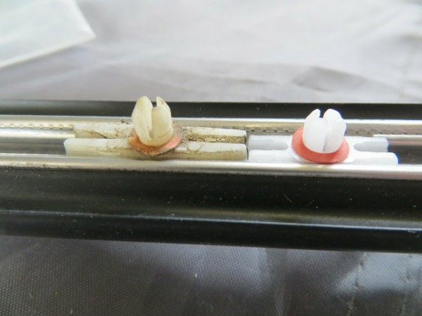

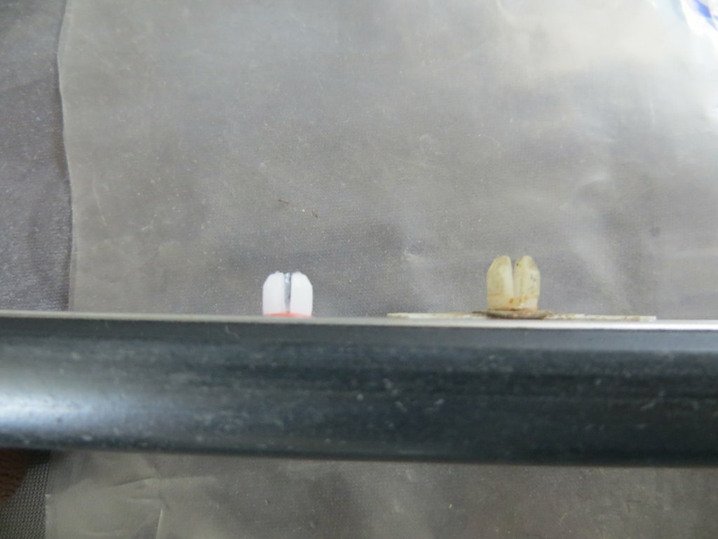

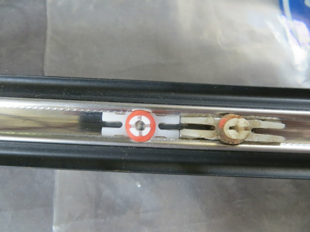

Voici la réponse de classic parts.
Hello Laurent
155 853 585 D are not to get anymore, but as a replace you can use 113 853 585 C.
But these are also not in our programm, sorry!
J'ai commandé hier soir la référence chez Hoffmann, demain si j'ai le temps, j'essaierai de passer chez vw.
Hello Laurent
- Messages : 1559
- Prénom : Laurent
- Année : 1979
Re: Peinture complète
Je confirme que ceux vendus par classic parts ou la concession vw sont identiques.Barbero a écrit : mar. juin 01, 2021 20:26 pm Bonjour. Les clips de baguettes sont toujours dispo chez VW j'en ai commandé ce matin.![]()
Incompatible avec mes baguettes de 1979, ils ne sont pas assez épais. Il m'en manque une quinzaine.

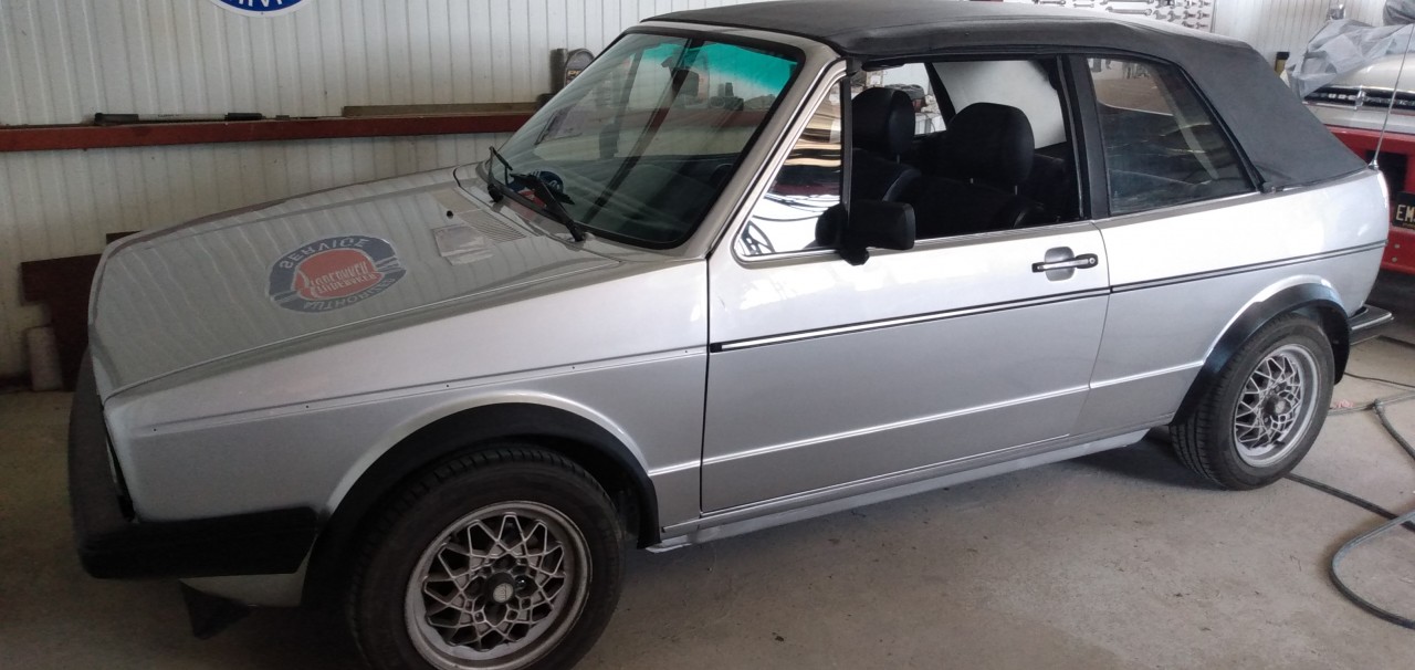

Voilà, en attente d'agrafes et d'un coup d'anti-gravillon noir sur le bas de caisse.
Un copain vient de remonter à neuf une Oettinger de 82, les clips neufs étaient compatibles avec ses baguettes.
Et pourtant nos baguettes se ressemblent.

Très jolie c est quoi ton code couleur ?

Hello
Tu veux m'envoyer une de tes agrafe pour voir ce que j'arrive à en faire avec une imprimante 3D ?

Surprenant, ce code peinture n'est apparu qu'au millésime 1984.summit a écrit :LA7Y, la teinte d'origine.
Sur les photos la couleur semble plus claire et me fait plutôt penser à l'argent diamant métallique dont le code est proche LE7Y
