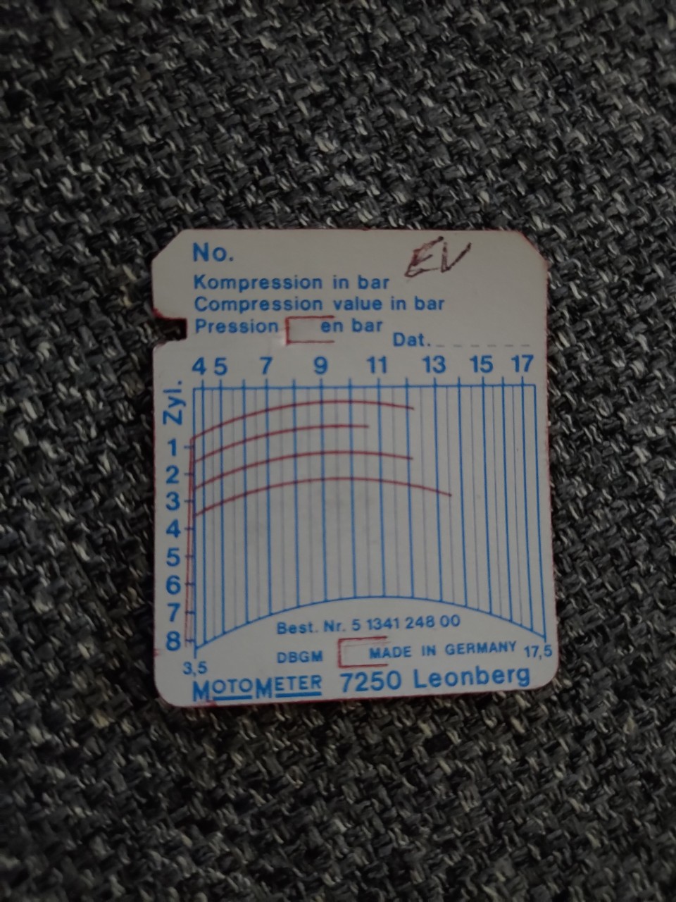

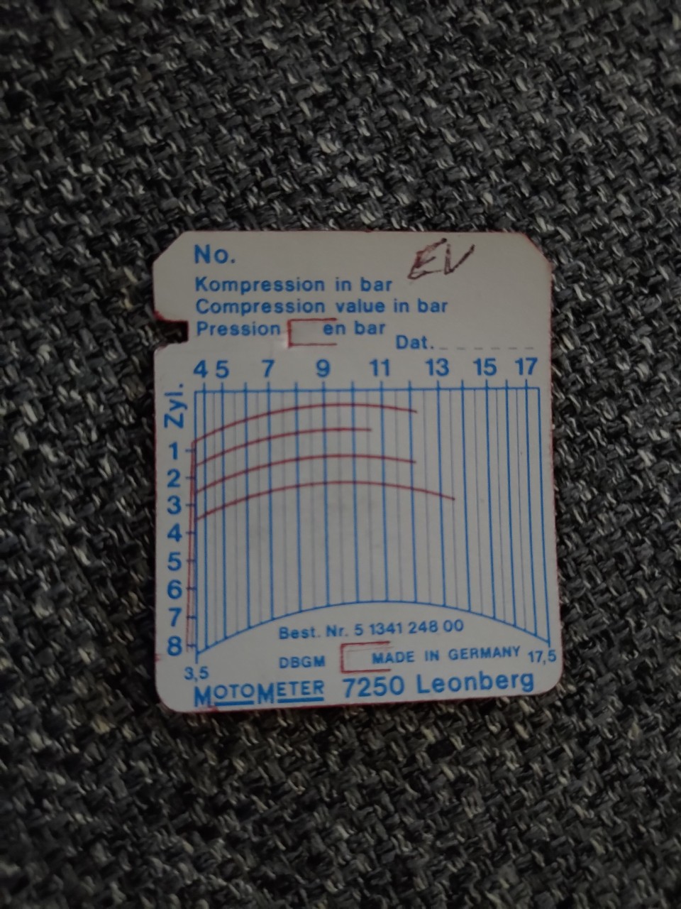

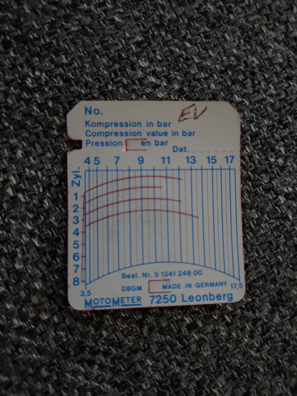

prises de compressions faites:
le EX a des compressions très faibles : dans l'ordre en partant coté distri et en bars : 4.5/ 6 / 8 / 5.
j'ai controlé le EV au passage.... : 9.2 / 7 / 10.2 / 12
Pour le EV , il m'a conseillé de déculasser et de commencer par regarder les soupapes.
Bref , pas de bien bonnes nouvelles :(
j vais aviser ,mais il m faudrait ouvrir les 2 moteurs pour investiguer .

Re: Rouille sur arbre à cames ??
C'est mal barré. Ton pote n'a pas tord pour le conseil.

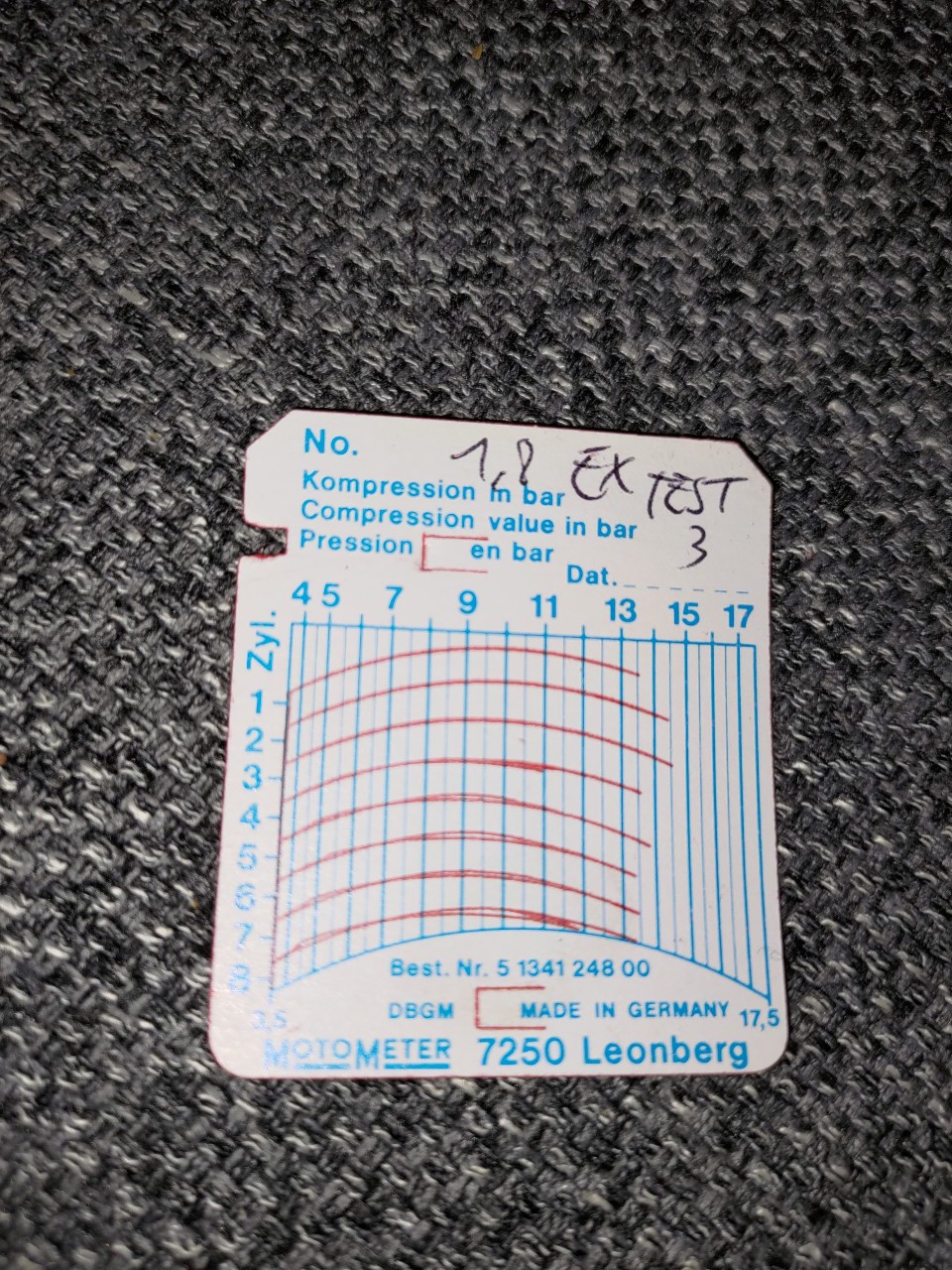

J'ai refait les compressions des moteurs avec un autre appareil :
j'ai pas les m^mes valeurs mais je trouve a peu pres la meme irrégularité sur le EV :
Pour le EX , la donne n'est pas du tout la même :
j'ai refait les compressions , apres avoir fait un peu tourner le EX histoire de le dégourdir un peu :
les segments devaient être collés, car c'es quand meme bien mieux on dirait , les valeurs semblent élevées, mais la régularité est pas trop mal on dirait.
précision, j'ai pas fait ce test gaz en grand :?
j'ai fait 1-2-3-4 et encore une fois 1-2-3-4 en partant coté distri, d'où les 8 courbes.
je l'ai ensuite redémarré.
il cliquetait pas mal , mais a un moment, je pense que les poussoirs se sont amorcés, et il était plutôt silencieux ( pour le bruit moteur a savoir que j'avais du couper la ligne qui etait en mauvais état, pour récupérer le réservoir que j'ai désormais sur la mienne)
j'avais pas de retours d'eau en permanence dans le vase d'expansion, et d'un coup , ca s'est mis a deborder :(

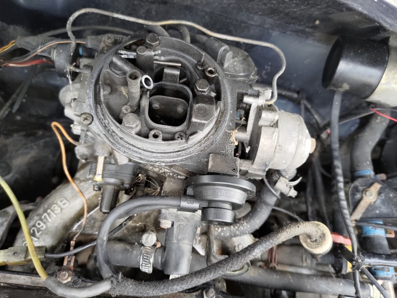

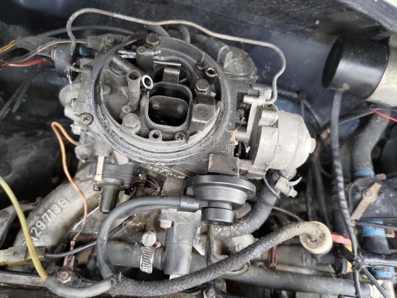

Par contre le carbu pissait pas mal l'essence :
https://youtu.be/8jgrAH3oXo0
le moteur a consommé presque 1.5 l le temps des essais o_O , bon entre le ralenti qui semble très haut et la fuite, c'est peut etre normal, mais j trouve ca enorme.
a suivre donc...

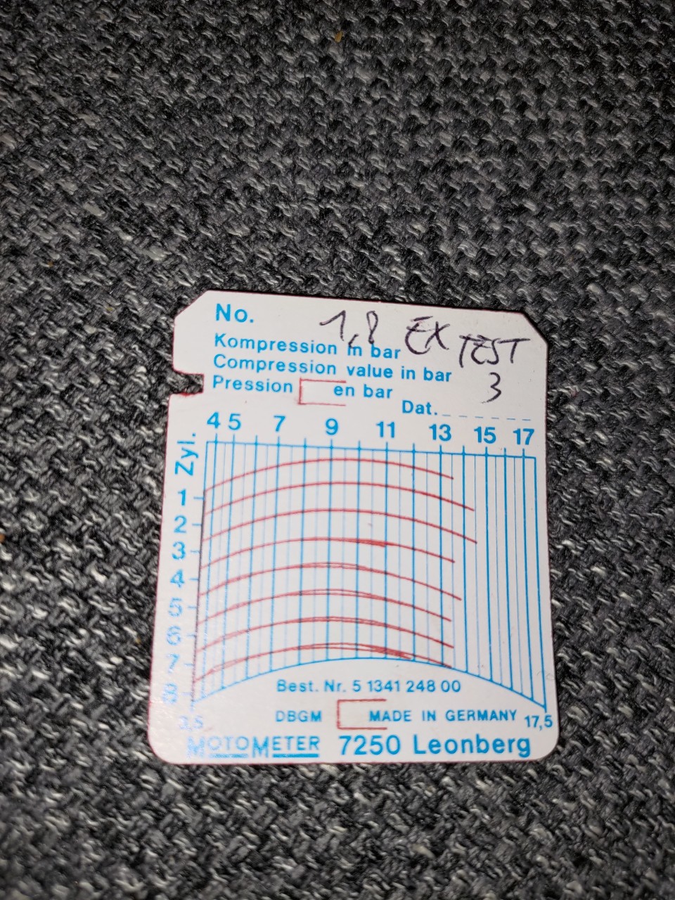

gasgaz a écrit : mar. mai 24, 2022 01:23 am Bonjour,

Les compressions sur les deuxième test du EX sont pas trop mal
pour amorcer les poussoirs correctement il faut laisser tourner un peu a 3000 tr/m
si ça déborde comme ça c'est parce que le ventilo se déclenche pas pas, refait le test en shuntant le thermocontacteur a chaud avant de déculasser
pour la couleur du liquide il faut procéder a un bon rinçage a l'eau clair avec un tuyau d'eau ;)

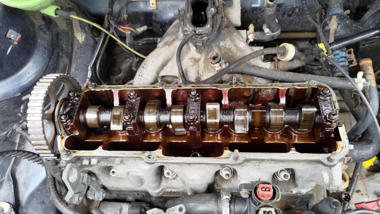

tout est en ordre du coté de l'arbre a came . ca fait un petit moment que je stocke l'auto, donc ca confirme que le EV a été mal stocké a un moment.....

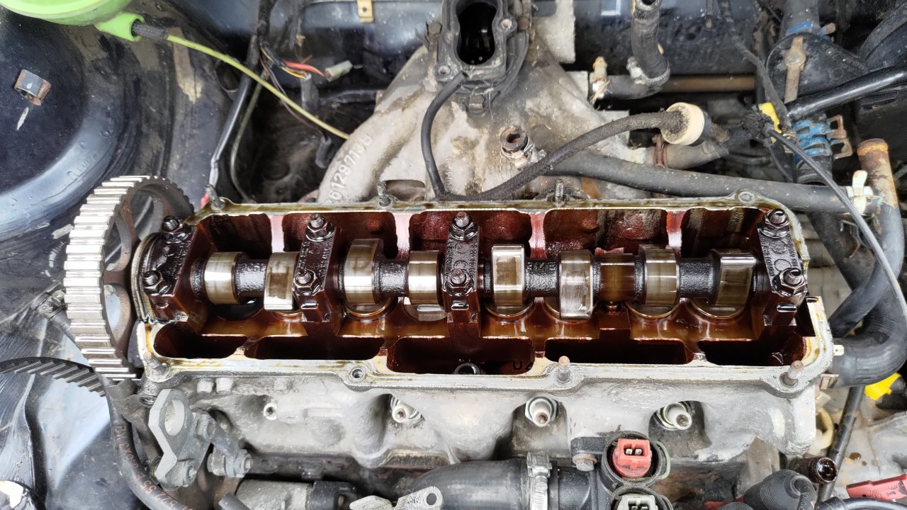

Bon, du coup j'ai déculassé le EX , et des traces semblent trahir le fait que de la compression s'échappait entre 2 cylindres .
Quoiqu'il en soit, j'ai déposé la culasse chez le rectifieur aujourd'hui pour épreuve et rectif.
Il m'a indiqué que les guides d'échappement ont pas mal de jeu. Il m'a dit que ca pouvait fonctionner comme ça, mais quitte a faire propre autant les remplacer maintenant.
Donc je pars sur une épreuve, rectif , rectification sièges ( pas mal piqués), rectif soupapes , et les guides .
Bon, c'est pas le timing que j'avais prévu, mais de toute façon je l'aurai fait tôt ou tard
Pour les poussoirs , je ne sais pas trop dire s'il est nécessaires de les changer ou pas, dans la mesure où ils n'avait pas l'air de faire plus de bruit que ça une fois amorcés . Je me dis que je pourrai les faire si nécessaire lors d'une future distri dans 5 ans (:
Ya quoi a contrôler sur un poussoir hydro ?
