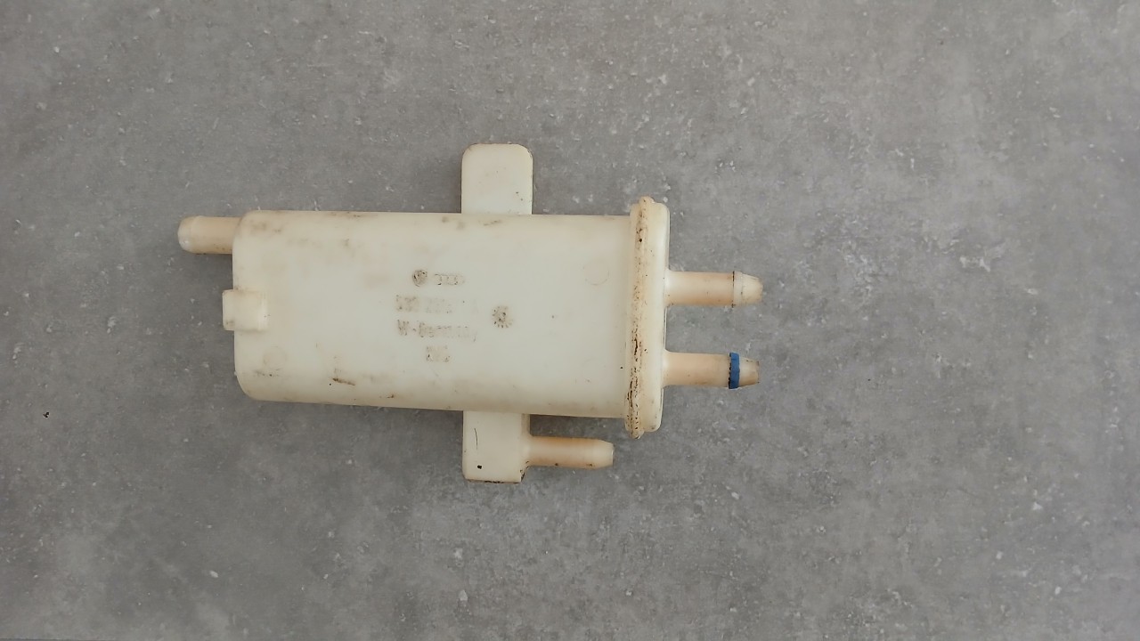

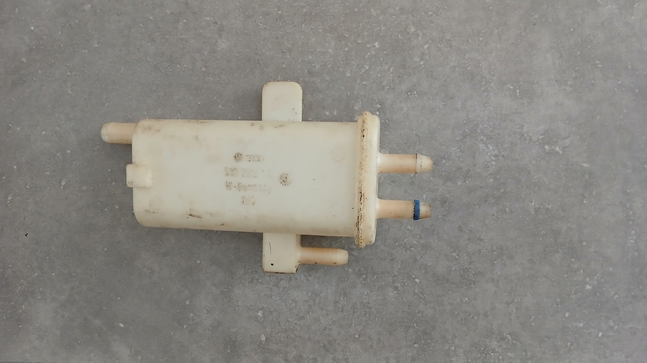

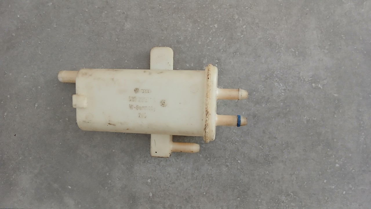

EDIT: je viens de me rendre compte qu'effectivement le retour va sur le réservoir tampon, j'était persuader que non, mais il a bien quatre sortie, j'était resté sur le principe de la berline GTI , c'est moche de vieillir :D
celui la est neuf je devais le changer, ca sera une bonne occasion de le faire

Bon, j'ai repris le problème du WUR , j'ai virer cette satanée vis de réglage et remis le pion d'origine , j'était a 4.5 bar a froid j'ai rentré petit a petit le pion et je tombe a 1 bar a froid et 3.4 bar a chaud, c'est la limite inferieur , j'ai un peu trop rentré le pion, mais ca a l'air de fonctionner :-P
ma pression principale est un peu inferieur a 6 bar alors que ma pompe bosch n'est pas vieille je trouve ca un peu étrange, je vais tout de même changer le réservoir tampon
je vais voir demain a froid ce que ca donne 8-)

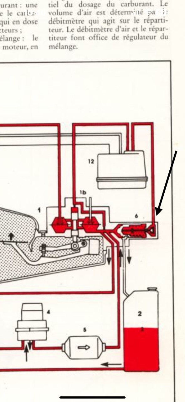

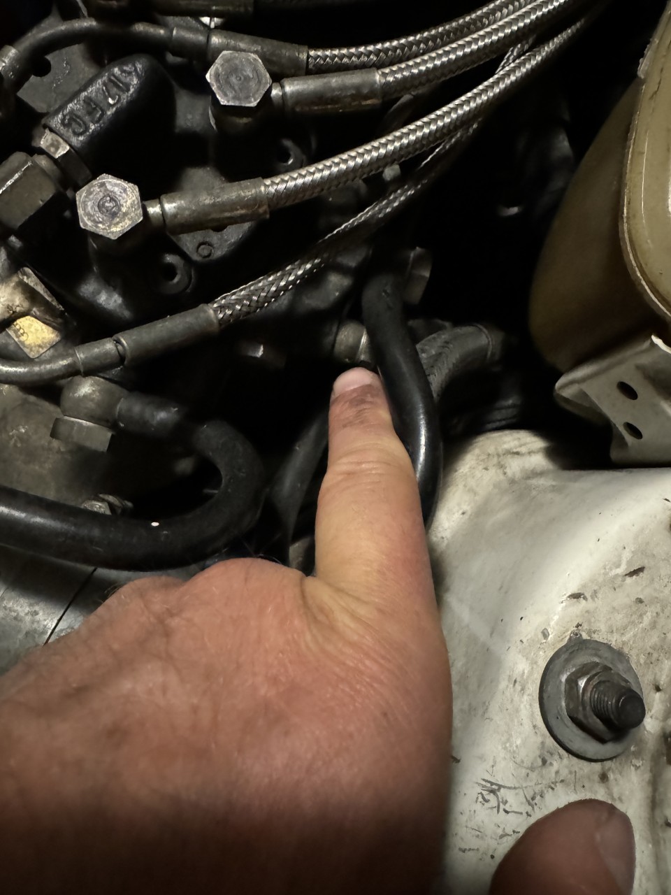

Tu as débranché au niveau 1b, si je comprends bien.
La prochaine fois débranche ici( flèche), pour voir si ça marche.
Comme ça, on verra avant wur et après wur, le résultat.
Messages : 12314
Re: K-jet probleme de WUR
MIALHE a écrit :Tu as débranché au niveau 1b, si je comprends bien.

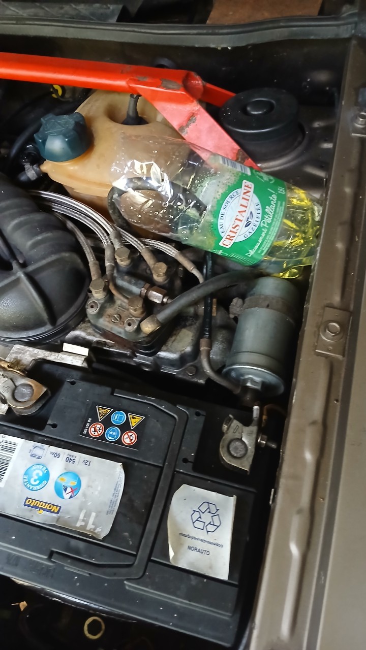

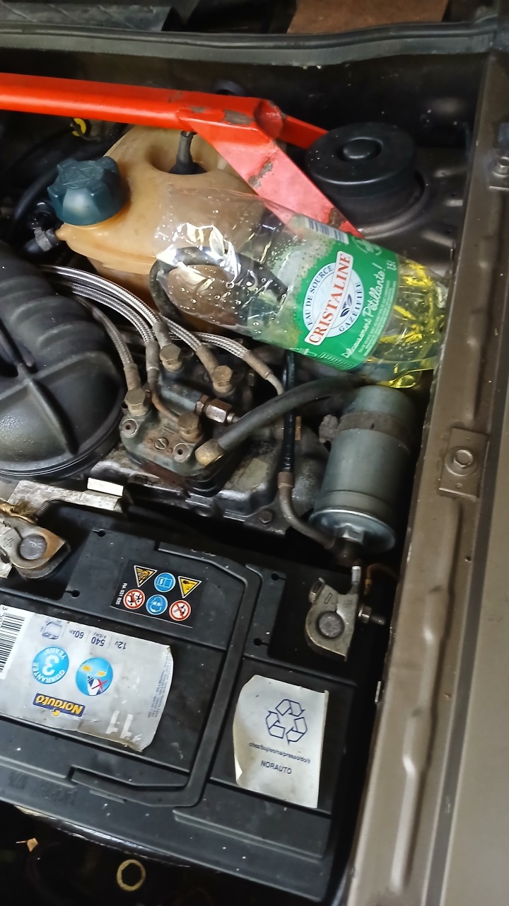

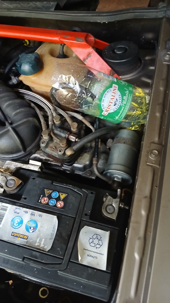

Donc j'ai ouvert le retour sur le doseur du régulateur et ca semble fonctionner
du coup j'ai pris un raccord en rabe de retour de canalisation d'essence et je l'ai mis dans une bouteille
au démarrage toujours même problème, j'en déduit qua ca ne viens pas du retour mais plutôt du doseur en lui même
reste plus qu'a essayer un autre doseur

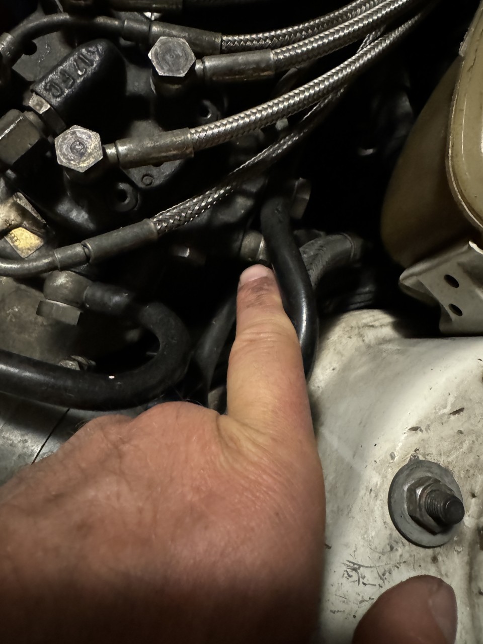

Et si tu fais la même chose mais en mettant la durite de retour du wur dans une bouteille, celle que je montre avec le doigt,
on pourrait savoir si le problème ne viens pas de la vis de pression de commande qui est à l'intérieur.

MIALHE a écrit :Et si tu fais la même chose mais en mettant la durite de retour du wur dans une bouteille, celle que je montre avec le doigt,
Je crois que j'ai trouvé ça vient de la vis du régulateur de pression le joint est plus gros que la normale je l'ai changé avec un autre et ça a l'air de fonctionner

MIALHE a écrit :Vis de pression de commande nº6 sur le schéma.
Le problème vient forcément entre 1b sur le schéma et 6 sur le schéma , tu crois pas ?
Ou bien le 2 retour vers le réservoir.
Je t'en avais parlé Image
Espérons que cette fois-ci c'est la bonne. ImageImage
