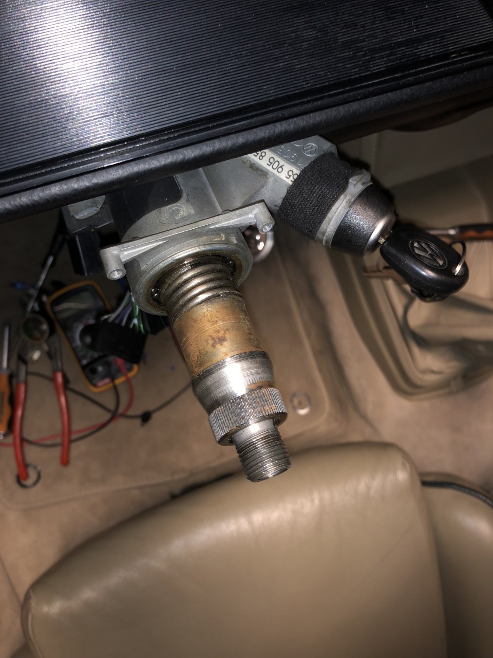

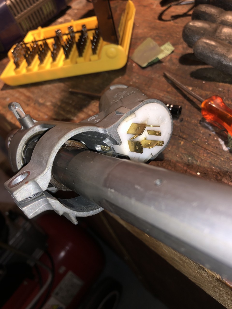

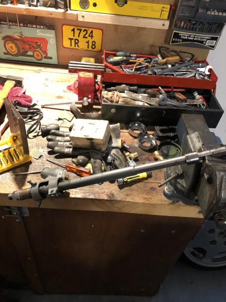

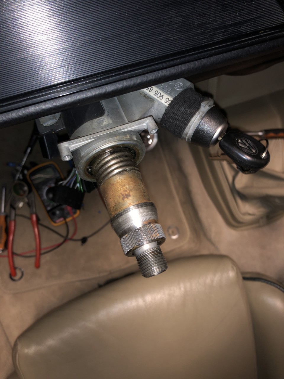

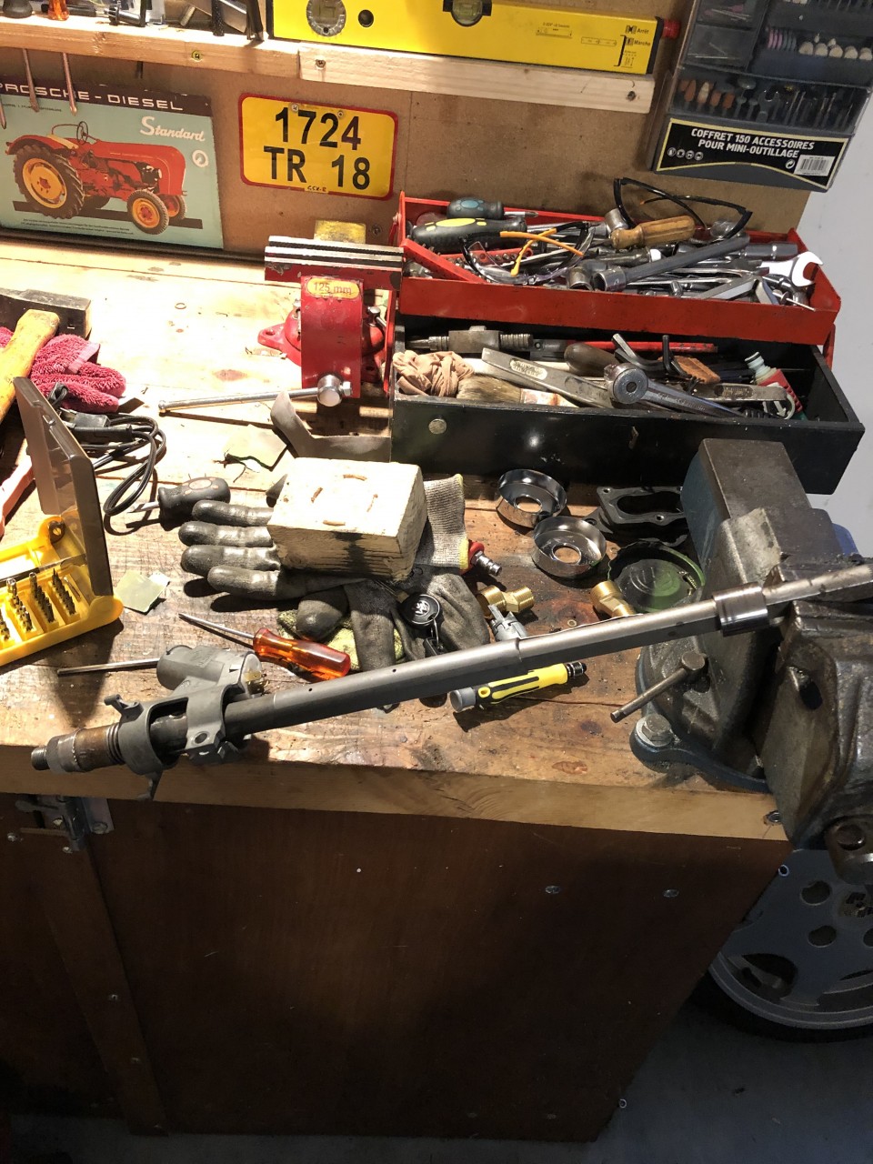

Gros déterrage , ainsi qu’un grand merci à Fred59 pour ses infos pour le démontage de la colonne 👌
En effet , étant en panne de contacteur , je ne suis pas arrivé à enlever cette fameuse bague , ceci avec différents arraches rotules à deux ou trois broches , ni avec la technique de la pince étaux ...😕
Je suis donc tombé sur ce post et je suis partie dans le démontage de la colonne qui ce fait très bien .
Encore merci :sup
