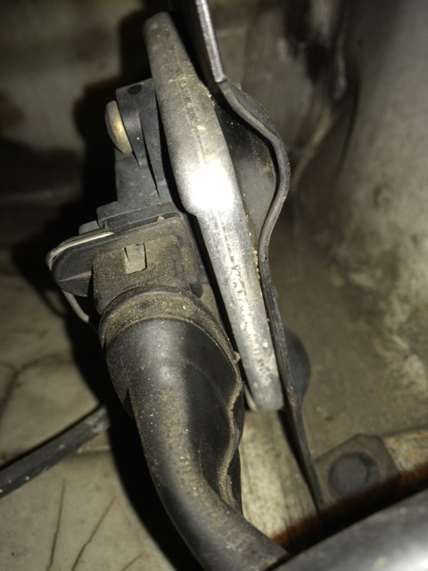

[Général]calage alumage lampe stroboscopique
Oui tu as raison d'ailleurs j'ai même une photo de ce stabilisateur et effectivement il n'y est pas dans mon cab. Image
Par contre j'ai bien un module dans le compartiment moteur a coté du moteur lave glace, je pense que c'est le TSZ
Messages : 12318
Re: [Général]calage alumage lampe stroboscopique
bin ca on l'a tous a priori sauf les JB de 1ere génération :mdr
