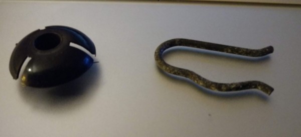

J'arrive en fin de remontage de l'intérieur et bien sur il reste des petits trucs au fond du dernier carton.
Je n'arrive pas à retrouver où ça peu aller.
Avez-vous une idée?
Mr Propre
Mr Propre
Messages : 6506
Localisation : [56] Vannes
Message par Reuche »
Tu as sur la droite une goupille d'appui tête.
et à gauche...?

Pb1807 a écrit : mar. nov. 19, 2019 00:44 am J'arrive en fin de remontage de l'intérieur et bien sur il reste des petits trucs au fond du dernier carton.
Avez-vous une idée?
A gauche, c'est une rondelle pour fixer la moquette au longeron.

Message par Pb1807 »
Merci de vos réponses,
je vais pouvoir refixer tout cela

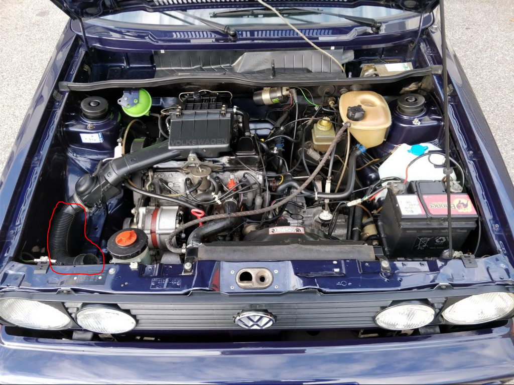

Est-ce que quelqu'un pourrait me donner la référence de la pièce cerclée de rouge sur la photo ? J'ai cherché ici sans succès https://volkswagen.7zap.com/en/rdw/golf ... 1993-44/1/
Merci!
