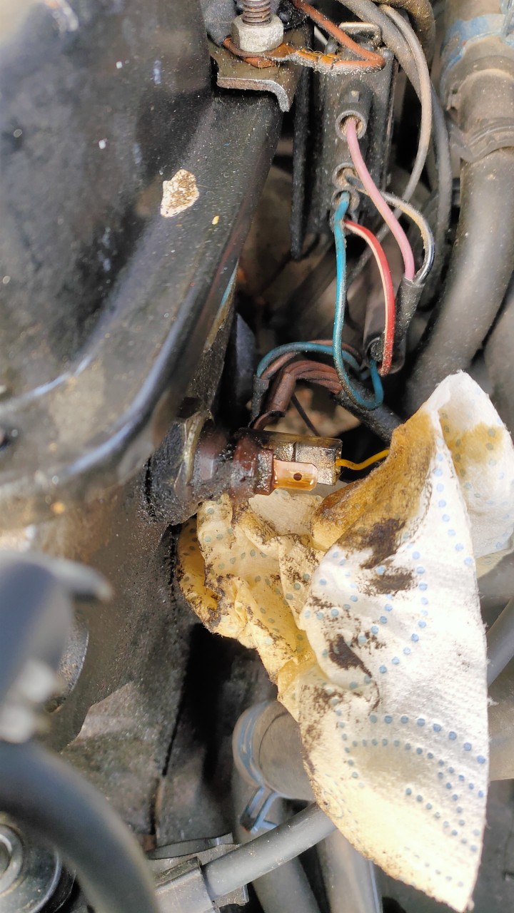

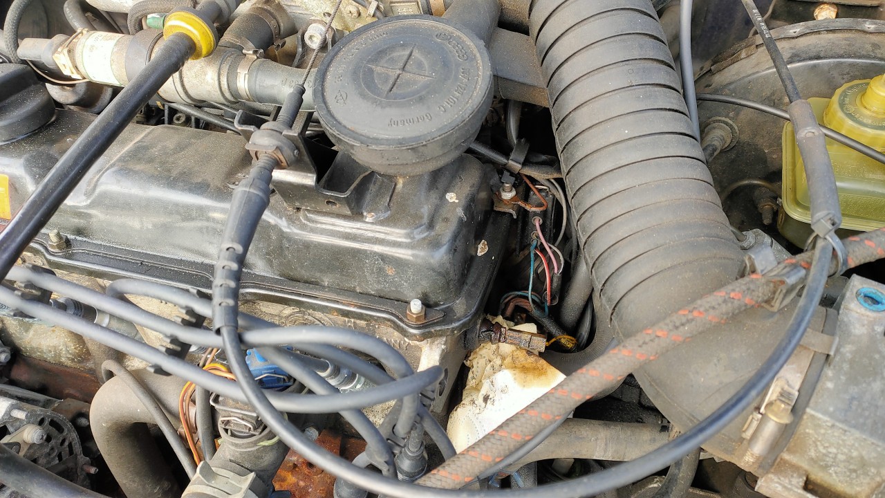

Hello,
j'ai une petite fuite d'huile à la sortie de cette sonde, qui peut me dire ce que c'est, pour que je la remplace.
C'est un moteur 2h
Merci pour votre aide
Messages : 1455

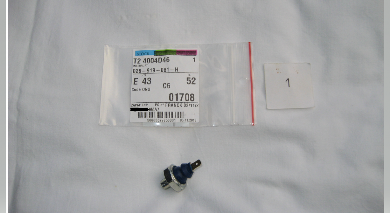

Contacteur de pression d'huile Jérôme.

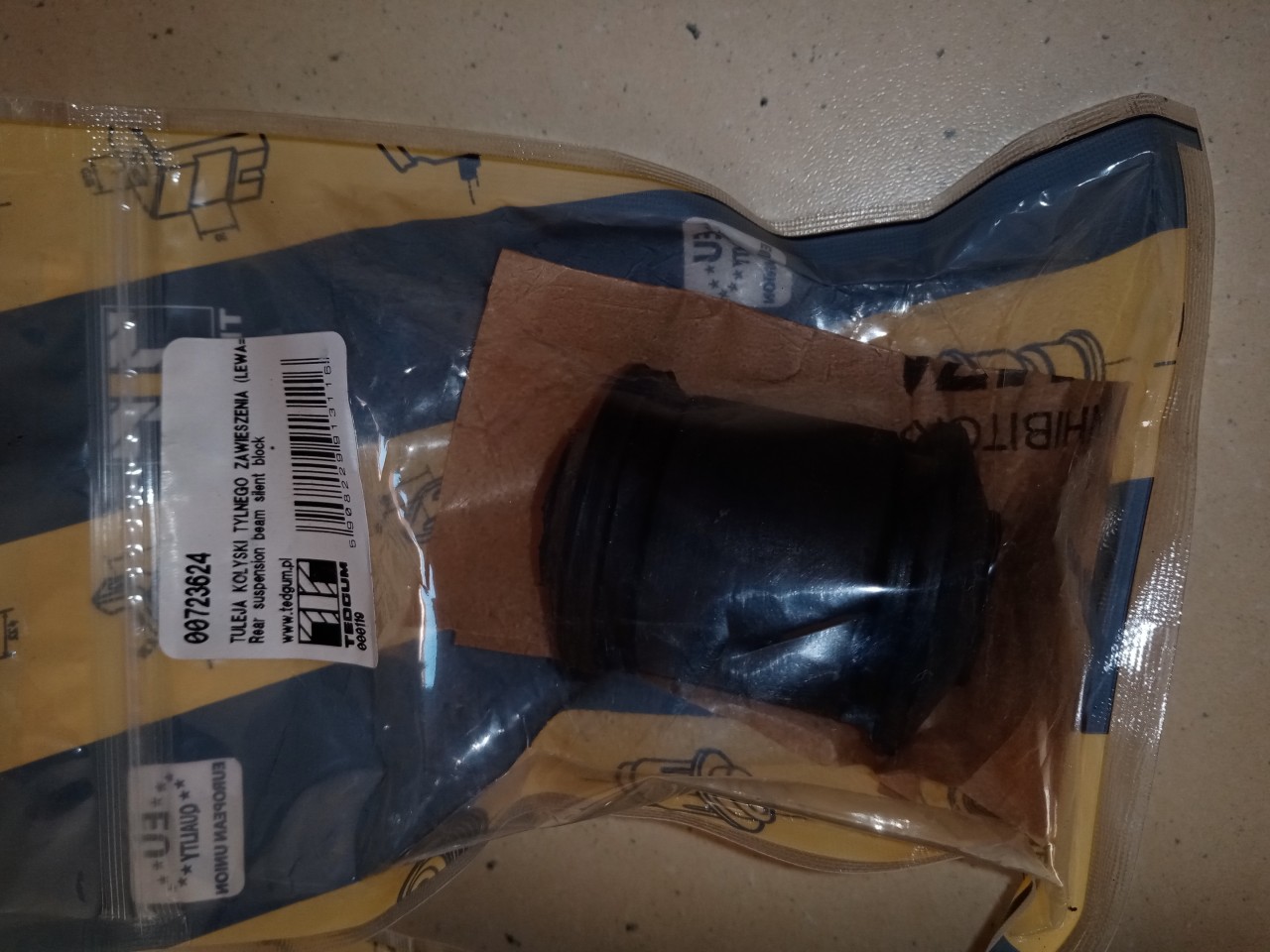

j'ai acheté soit pour soit disant un silent block de train arriere....malheureusement ce n'est pas ça! ce n'est pas non plus (et ça y ressemble) pour un triangle avant.
Vous avez une idée :hein
IMG_20210306_160650 (1).jpg (87.8 Kio) Vu 11307 fois
Il y a deux modèles différents pour l'arrière (barre stab et train arrière).

Il ne ressemble ni à la barre stab, ni à celui du train🤔

je me réponds tout seul, c'est pour modèle à lame: https://www.mecatechnic.com/fr-FR/silen ... J41110.htm

Louis a écrit : dim. mars 07, 2021 11:28 am Contacteur de pression d'huile Jérôme.capture d’écran.png
Super, merci :)
du coup comme je dois câbler un mano de pression d'huile, je vais regarder si elle existe avec 2 sortie...
bidul39
Messages : 127
Enregistré le : mer. août 22, 2018 22:24 pm
Message par bidul39 »
Elle existe bien en 2 sorties.
Perso j'en ai monté une en simple pour le mano et pour conserver la sonde manocontact j'ai dû me procurer un raccord spécial que j'ai bidouiller car sur le net si la pièce existe, bien souvent les filetages ou/et taraudage ne correspondent pas.

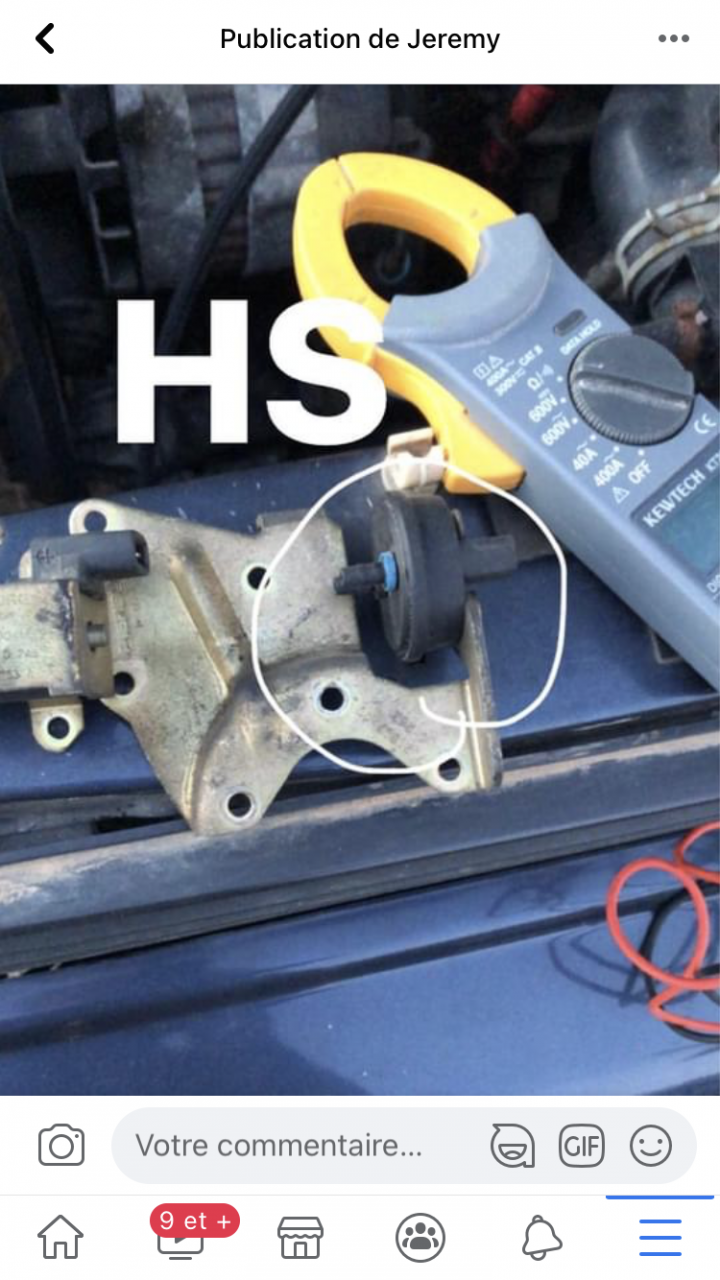

Bonjour besoin d aide pour cette pieces de carbu je pense hs a quoi sert-elle ?
Modifié en dernier par 3clefs le dim. mars 14, 2021 17:38 pm, modifié 1 fois.
Messages : 1455
Euuuh ...une photo peut-être !!. :D
Messages : 2041

C'est le temporisateur thermique.
Ça sert à temporiser thermiquement...
J'avoue avoir arrêté de chercher à comprendre les subtilités du starter auto sur le Pierburg. Je suis passé en starter manuel et fini les soucis.
