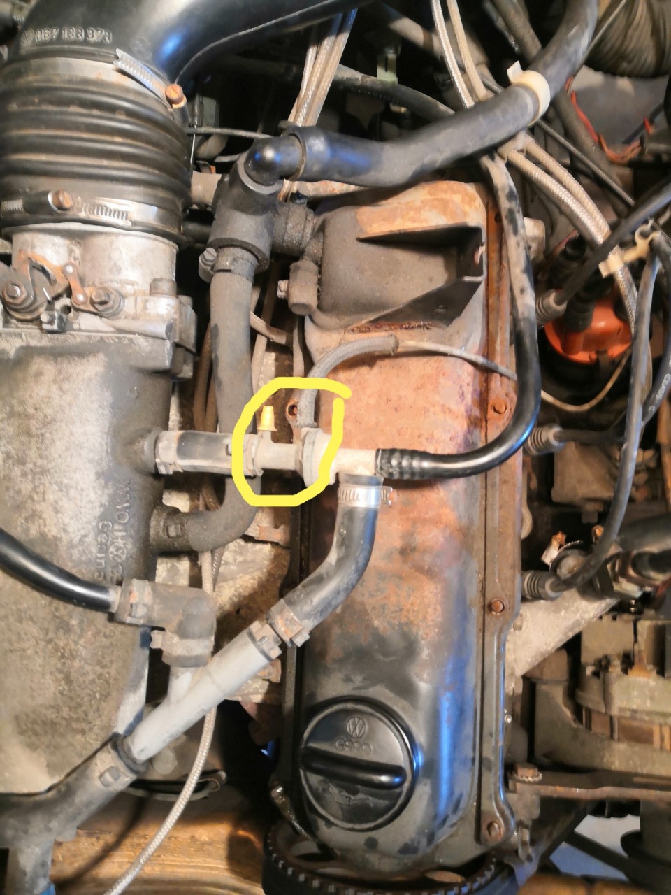

Heureux détenteur d'une golf 1 gli 1600 de 1981, j'ai cassé une certaine pièce en démontant le couvre culbuteur.
Est-ce qu'un expert pourrait me donner le nom de cette pièce ?

Ca s’appelle "pièce introuvable en neuf"
bon courage pour la trouver en occas
plus sérieusement ca s’appelle tube a vide avec clapet anti retour

J avais fait un post là dessus il y a quelque temps. Je confirme c est introuvable neuf et en occasion très compliqué pour avoir en bon état. J ai réparé en répercant les embranchements des 2 petites durites et en manchonnant .

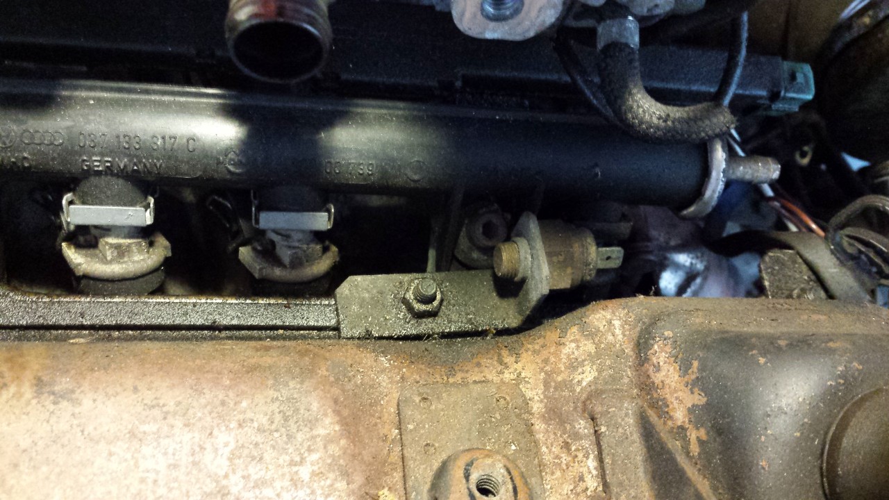

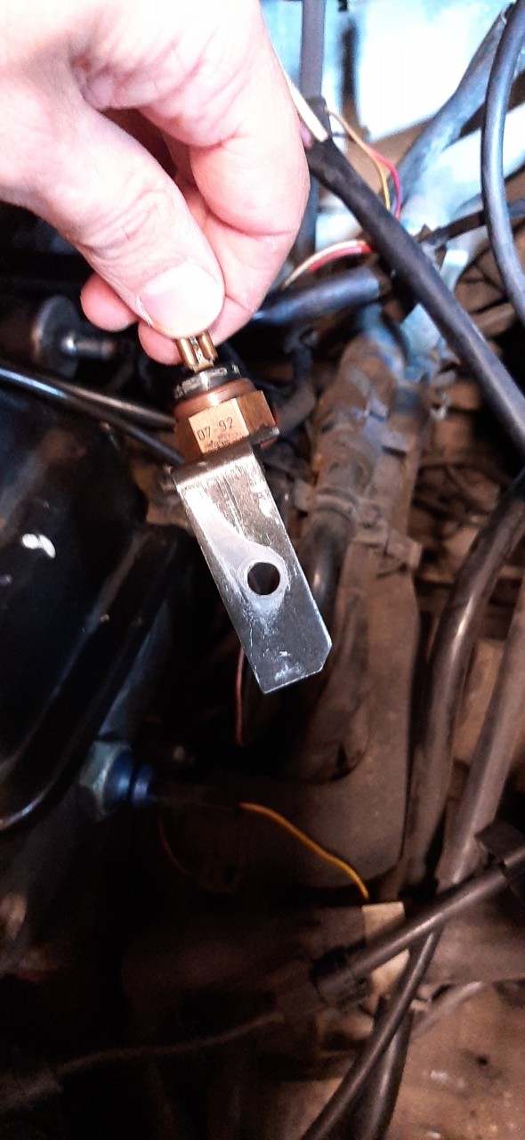

En changeant le joint du cache culbuteurs de mon moteur 2H je me retrouve avec une sonde de température que je ne sais pas où remonter j'ai pas fait de photos au démontage ...le naze...
Pouvez-vous m'aider ?

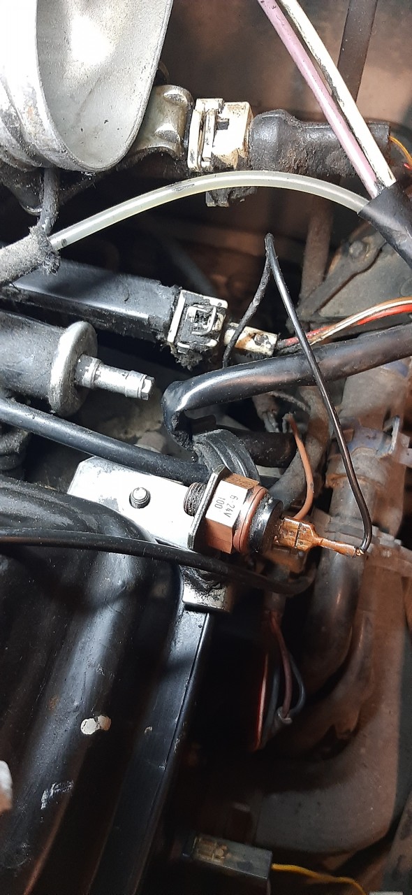

voici 2 photos plus précises ;-)
la sonde doit se fixer sur un des 2 goujons arrières droits
mais j'aimerais savoir lequel et dans quel sens
D'avance merci
D'avance merci

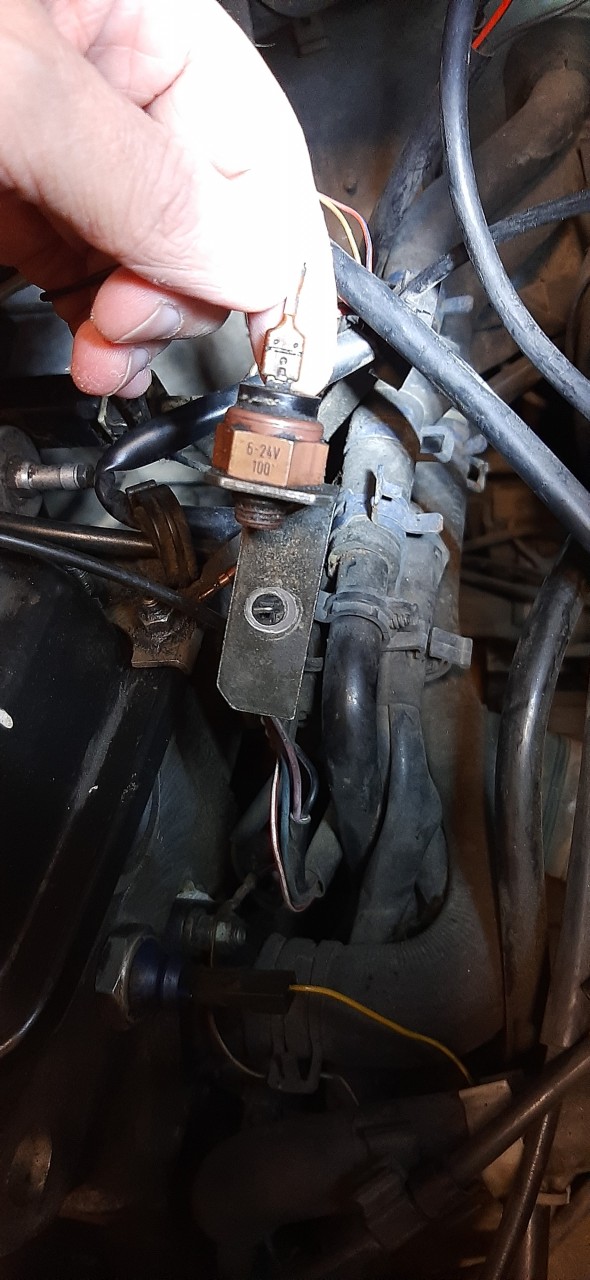

Photo prise au démontage de ma voiture.

Pour ceux qui ne connaissent pas les 2H, quelle température mesure cette sonde?

ont aurait envie de dire la température du compartiment moteur ….

En effet, cette sonde mesure la température du compartiment moteur. Elle est utilisée par le module qui commande le ventilateur de refroidissement après coupure moteur.

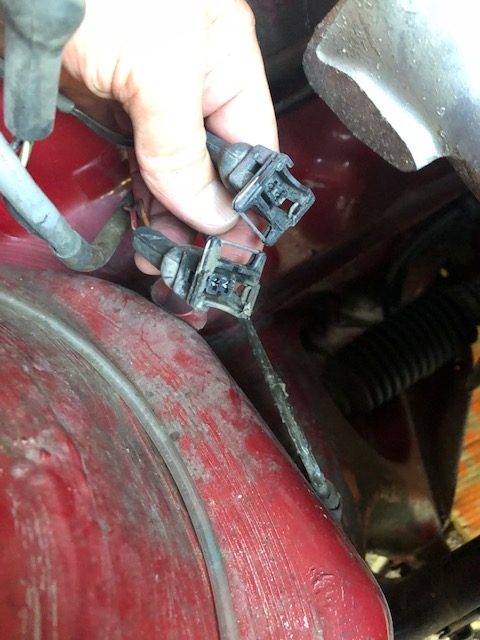

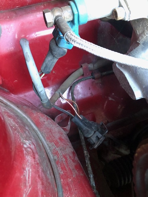

J'ai 2 prises qui pendoulllent dans le compartiment moteur. Sur la gauche elles sortent d'une tresse dont la troisième est raccordée sous la durite métallique que l'on voit.
Kek c'est ça?
Kek c'est ça?
- Messages : 3222
- Âge : 55
Je dirais tiroir d'air additionnel et stabilisateur de ralenti

C'est pas que ça m'inquiète mais il manque quelque chose ou ce sont des pré-câblages au cas où?MIALHE a écrit : mar. août 17, 2021 18:27 pm Je dirais tiroir d'air additionnel et stabilisateur de ralenti
