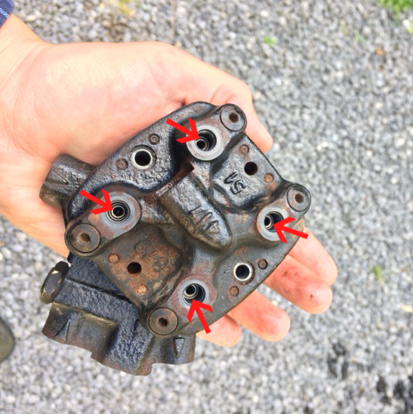

avant de le remonter, je pensais l'essuyer, le sécher, donner un coup de soufflette et un coup de nettoyant frein pour être sur que tout soit nickel !
dans le doseur distributeur il y a 4 petits filtres au fond des puits qui vont aux injecteurs (on les aperçois un peu sur la photo).
savez vous si on peut les démonter pour les nettoyer ?

just1 a écrit :pas bête !
oui tu peux ;)

Tu es sur qu'il peux les démonter sans tout dérégler ?
Re: Démarrage difficile - Nettoyage doseur distributeur
Posté : mar. juin 24, 2014 08:36 am
par coolraver
oui, ca sort avec une petite vis a bois sans rien demonter, c'est juste des filtres ;)

Mais si ça ne va pas, je n'insisterai pas trop, je voudrais pas faire de bêtise car le doseur distributeur à lair très fragile (je viens de lire ton post MIAHLE concernant le démontage du tien ;))
Normalement, avec un bain de WD40 pendant une semaine, ces petits filtres devraient être nettoyés non ?

je serai toi,je le ferai craché avec les flexibles d'injection sans les injecteurs ,car si tu le remonte directement comme ça,il peux y avoir des résidu qui vont ce logé dans tes injecteurs
car je doute que tout parte a la soufflette,c'est un vrai labyrinthite ce doseur :?
