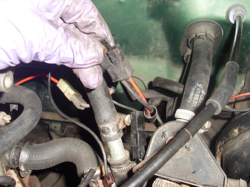

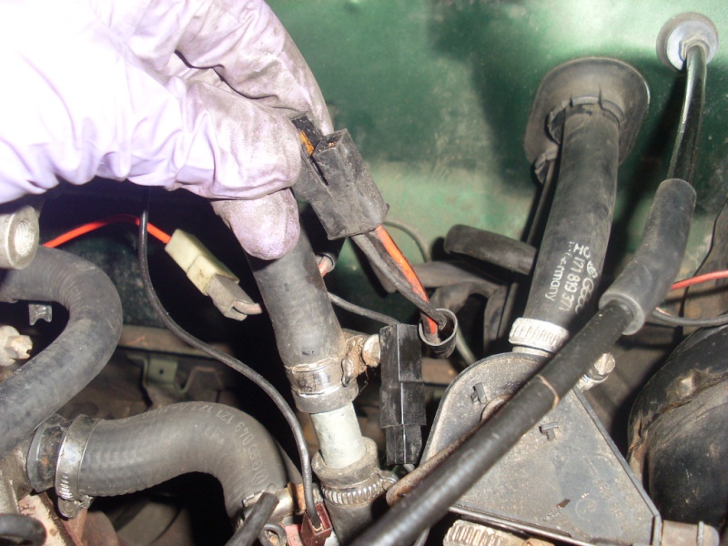

Je suis entrain de faire le branchement du faisceau moteur et le seul truc qui coince maintenant c'est ce fichu branchement que je ne sais pas où ça peut aller... :scratch: :scratch: :scratch: Dans ce faisceau (4 en tout) il y a les branchements de la bobine + 2 autres qui vont dans différentes sondes (pipe d'admission et culasse) et ce dernier qui m'échappe complètement...

J'ai eu la réponse sur un autre forum... c'était le faisceau du démarreur et ma fiche était caché sous la durite de chauffage...!!

pouvez vous m'éclairer a quoi signifie cette fiche blanche ( juste dans l'axe du cable d'accelerétion)???
http://s2.noelshack.com/old/up/img00002 ... 20c992.jpg" onclick="window.open(this.href);return false;
j'ai rien de branché dessus? a quoi sert - elle donc? O_o
merci
Corrado78
Re: Besoin d'identifier un pièce? postez votre photo ici
Message par Corrado78 »
personne ne sait? :(
si je peut aider c'est sur un DX...
merci
djthom
Message par djthom »
si je te dit pas de connerie je croit que ta fiche ses pour le starter
Timon
Message par Timon »
Cette fiche c'est le contact "papillon fermé", comme il est dit c'est juste un contact qui est fixé sur le papillon d'admission et qui se ferme lorsque tu relâche tout...

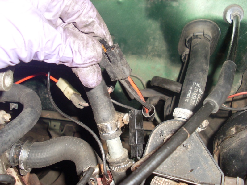

bonjour , pourriez vous eclairer ma chandelle
sur la 1ere photo une cosse ne va s nulle part normal??!! :hmmm2
sur la seconde j'ai une durite qui est debranché ou qui ne doit pas l'etre ???
mon moteur est un ex
merci d'avance :ap
fabou33
Messages : 447
Localisation : gironde
Âge : 50
Message par fabou33 »
est ce que tu as le mfa sur ton compteur
Modifié en dernier par fabou33 le ven. mai 06, 2011 13:40 pm, modifié 1 fois.
dolu1er
Message par dolu1er »
bon je pense avoir trouvé ou ce branchais la durite ! derrière mon carbu . mais maintenant quelqu'un pourrai t'il me dire pour la cosse électrique , un pote qui à la meme que moi a cette cosse de connecté a un fils qui a l'aire d'aller au carbu ??? :hein :shock: :hein merci d'avance
