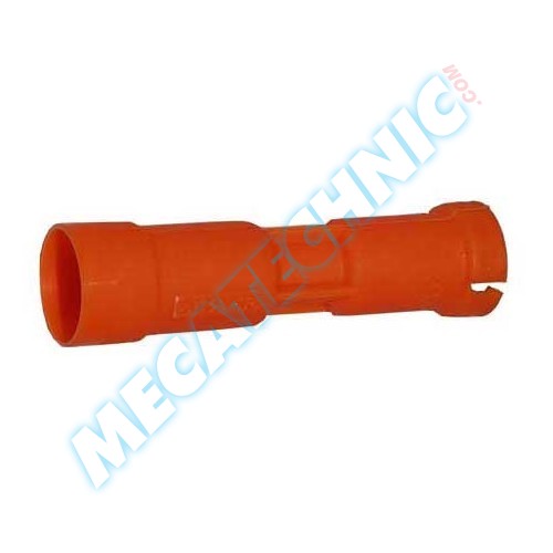

Oui ca doit être ca. C'est ce qui coince la jauge pour pas qu'elle sorte
Re: Bizard !Voyant d'huile allumé et bruillant
Posté : ven. avr. 24, 2015 19:09 pm
par coolraver
dispo chez mecatec

ahahah (rire jaune) je me suis fait avoir aussi... embout en plastique cassé... bon ça va je m'en suis rendu compte assez vite après son achat, après l'avoir changé j'arrivais pile poile au dessus du mini :? le problème c'est depuis quand elle était comme sa... :nul

Ca y est, je viens de recevoir mon bouchon de maintien de jauge.
http://www.mecatechnic.com/GO1_GC51000_ ... 103663.htm
J'espère que c'est le bon car il vient avec la jauge quand je tire dessus, bref...
