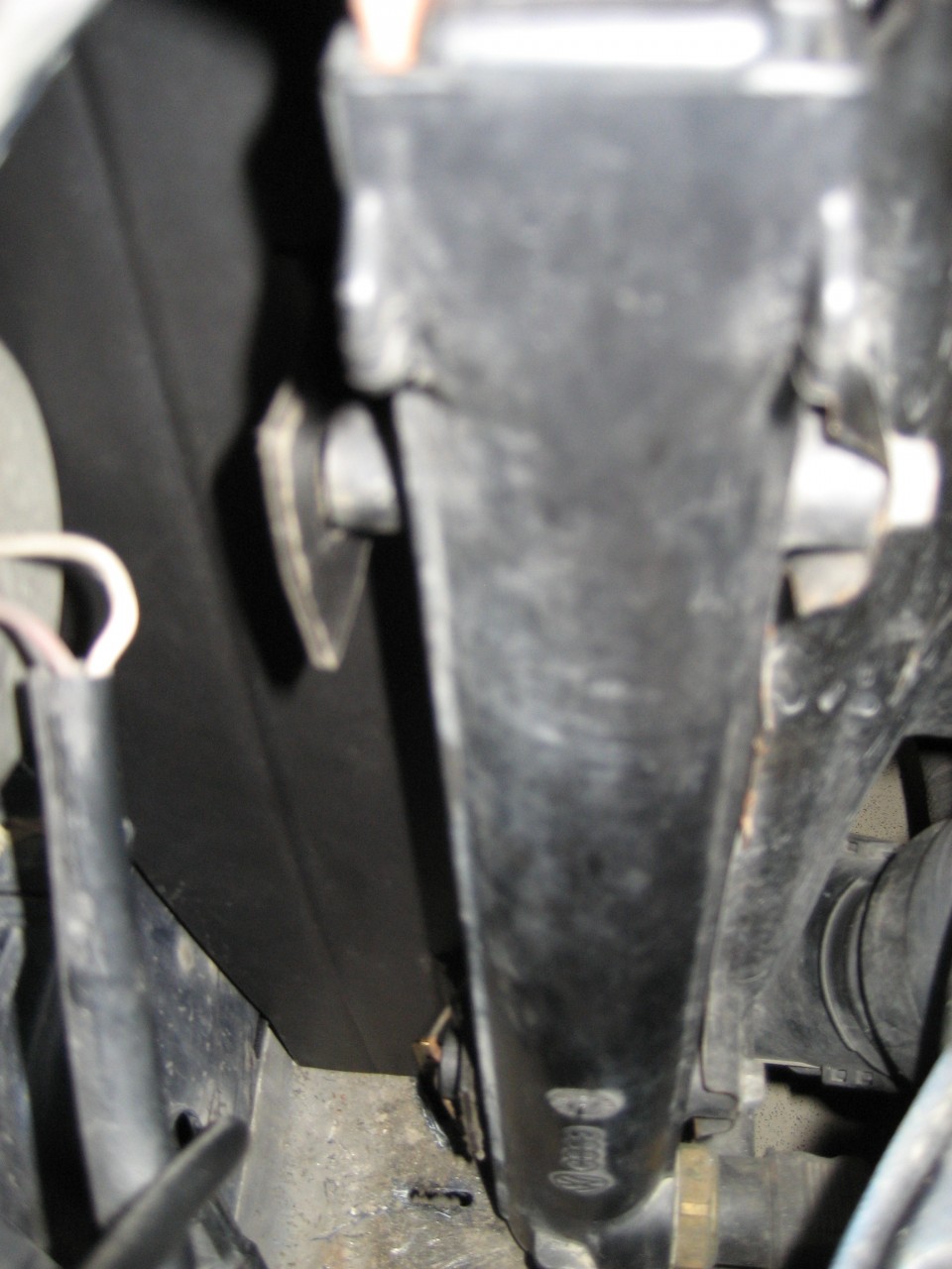

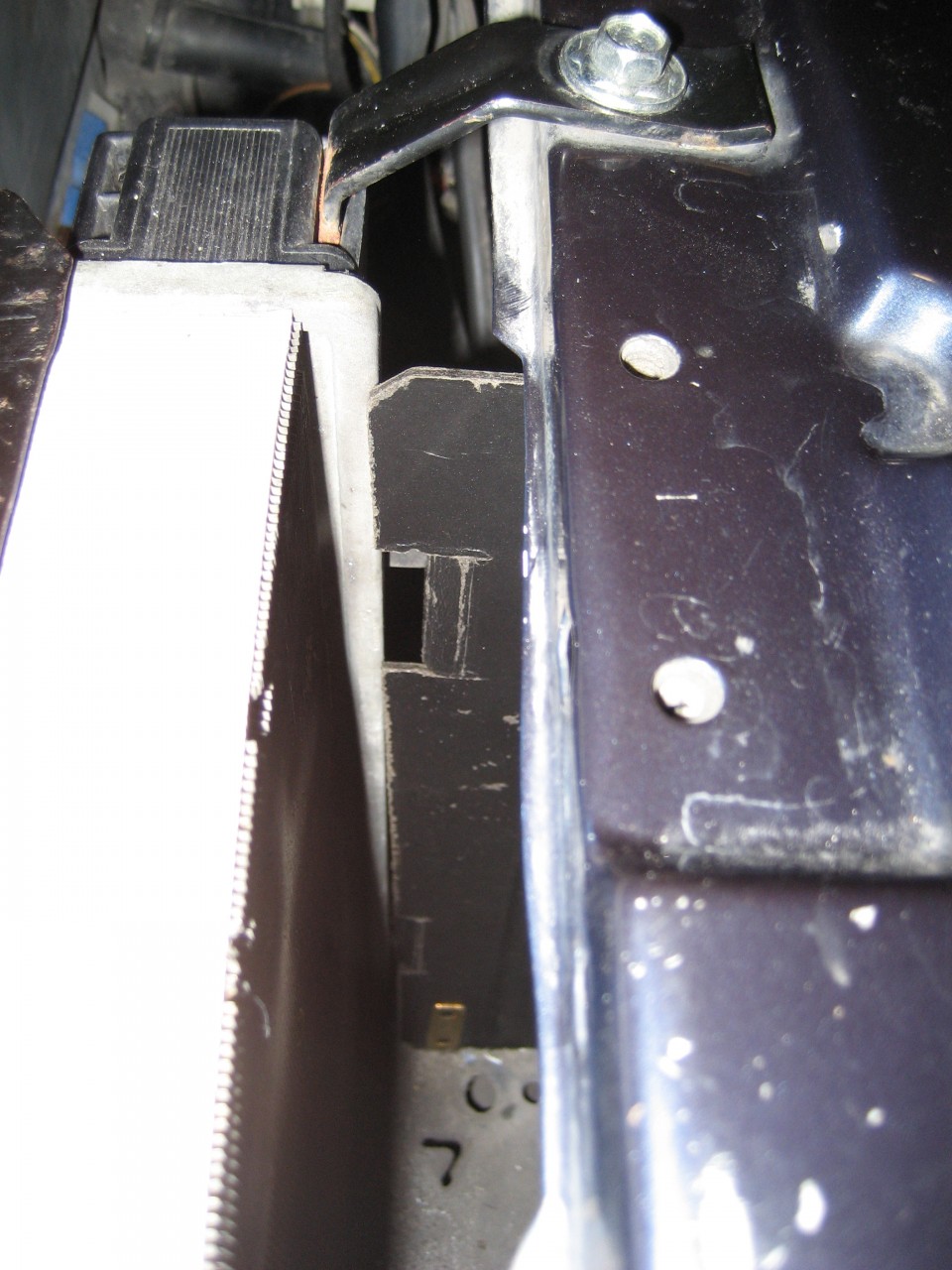

Par contre, les deux déflecteurs sur les cotés, je ne comprends pas comment ils se fixent.
Si l'un d'entre-vous les a encore peut-il faire une photo de son radiateur. Merci

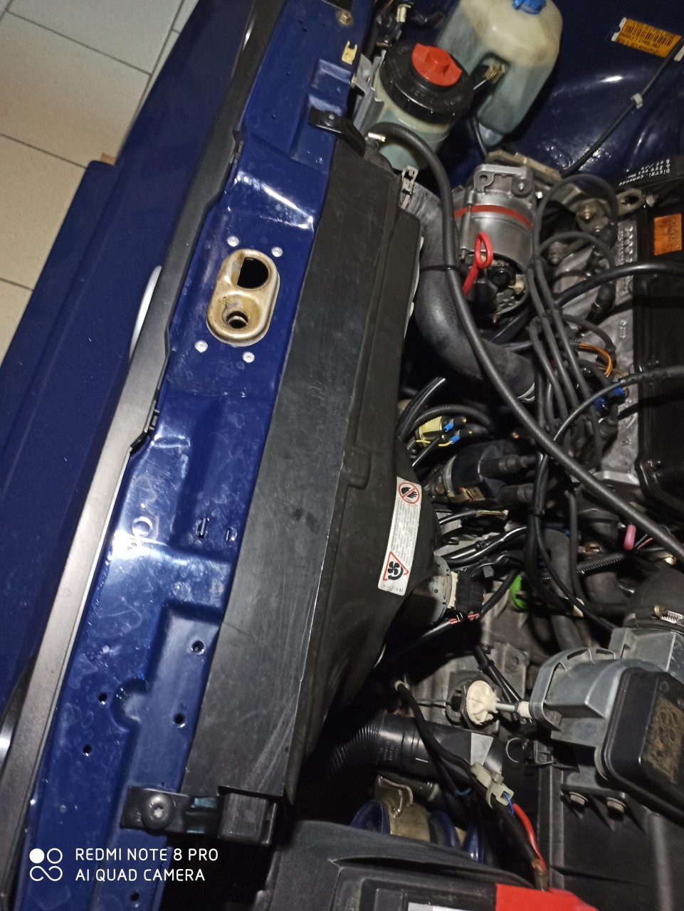

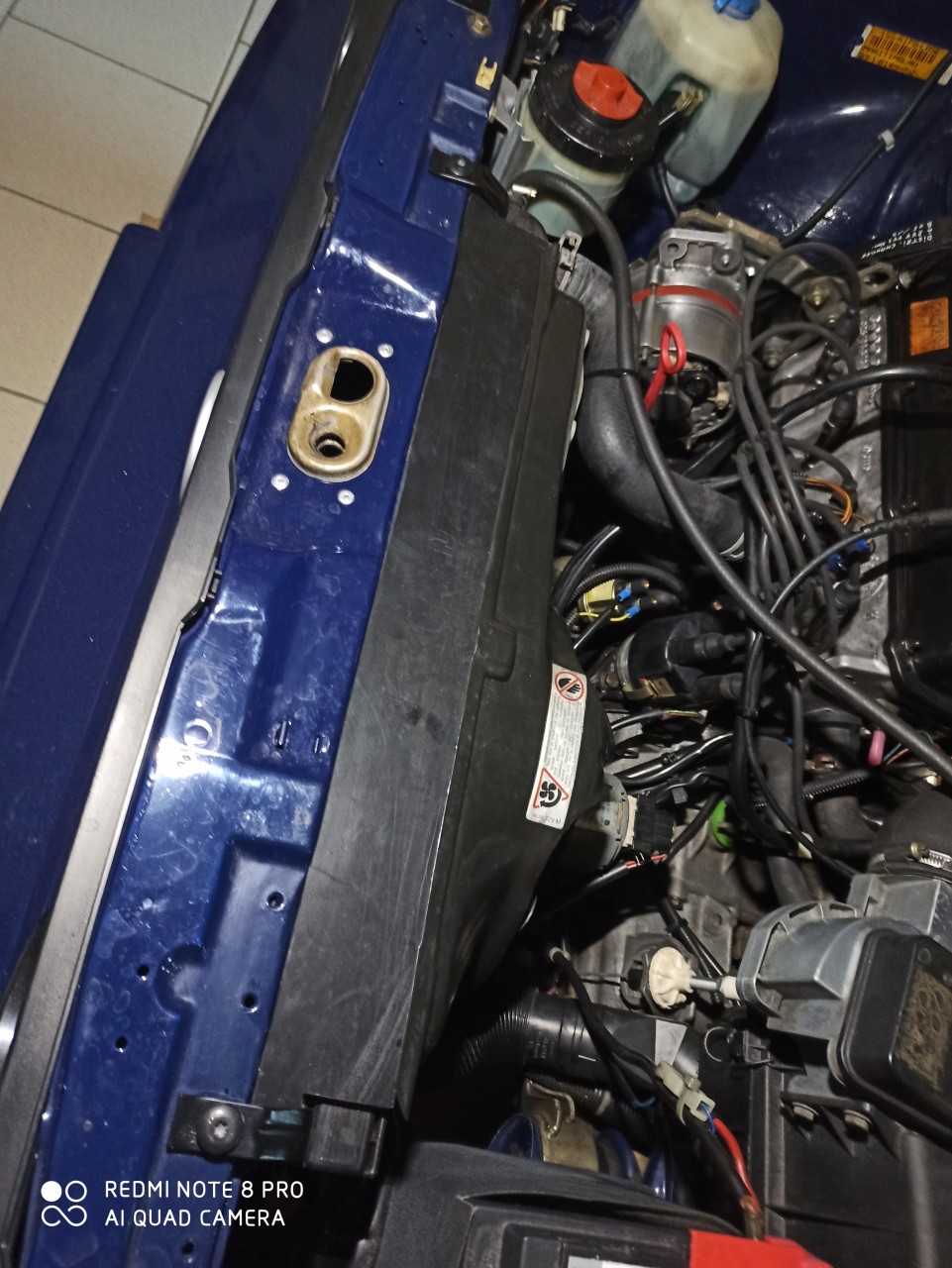

Messages : 1455
Re: guide d' air ou déflecteur d' air
Moi Eric, je n'ai que ces deux photos pas terribles.
Il y a sûrement quelqu'un qui a beaucoup mieux.

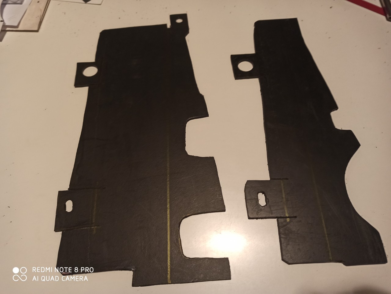

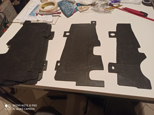

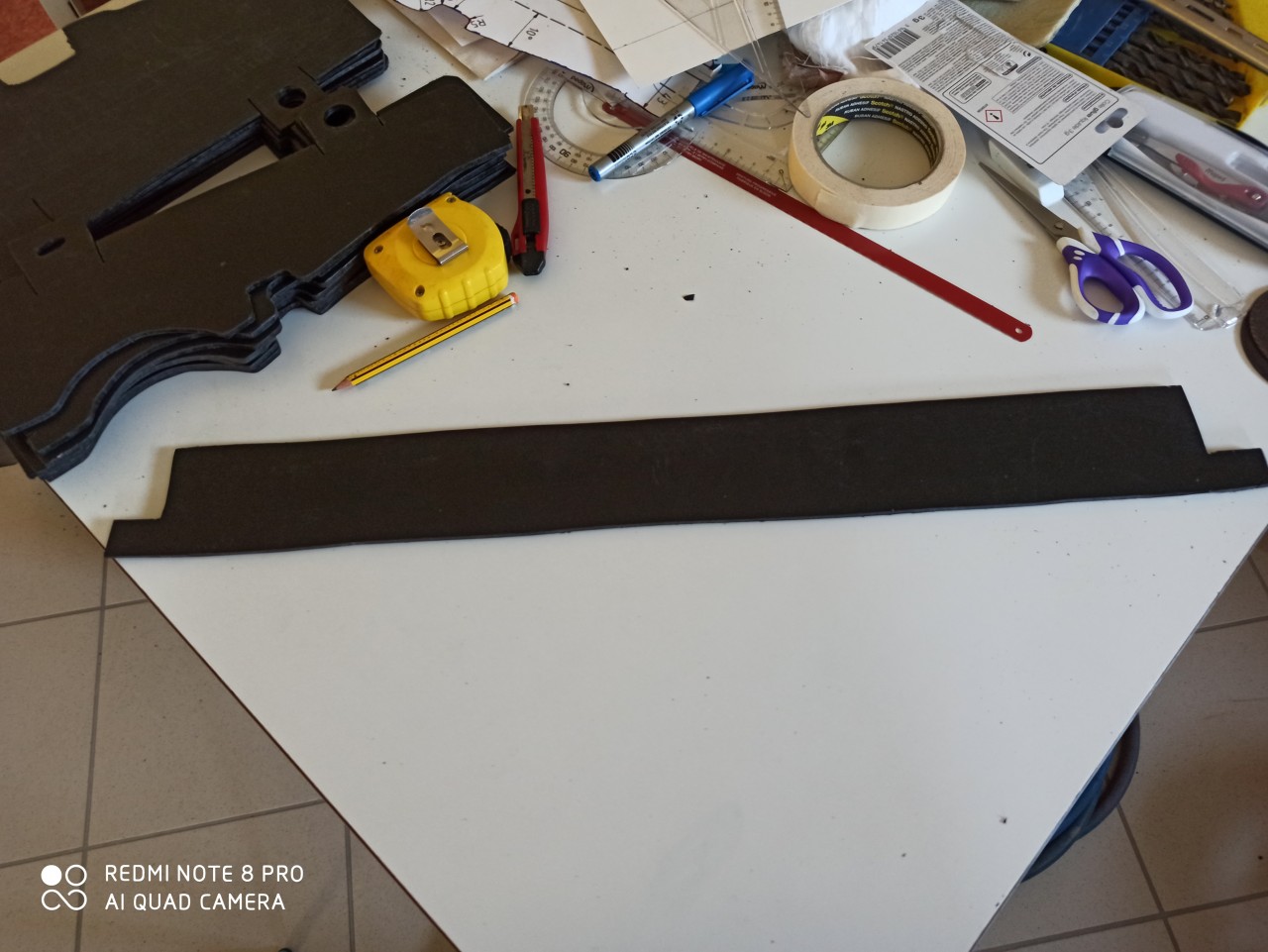

C'est marrant le guide d'air est absent sur beaucoup de one. Je fais le kit complet droit gauche et supérieur. Comme ça pas de soucis.

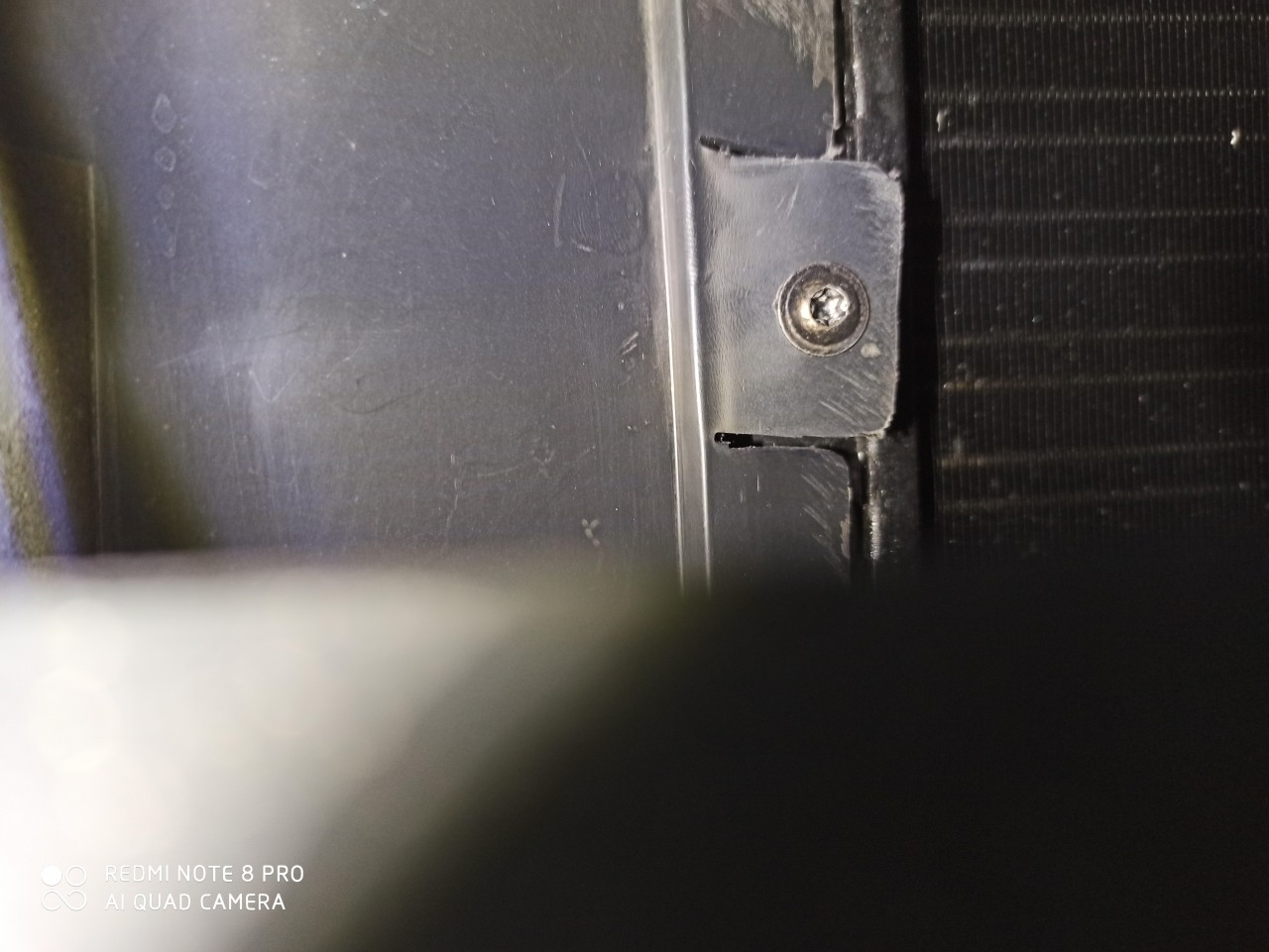

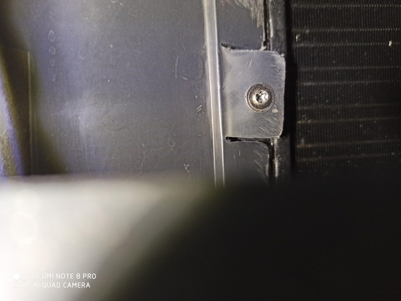

Normalement les guides sont fixés au radiateur par des clips. Moi j'ai mis des vis Parker épaisses et courtes.
Messages : 2611
Bonsoir. Voilà ça prend forme.
Messages : 1455
Tip top ton boulot Francisco, sur les photos, on ne fait même pas la différence avec les originaux cartonner. 8-)

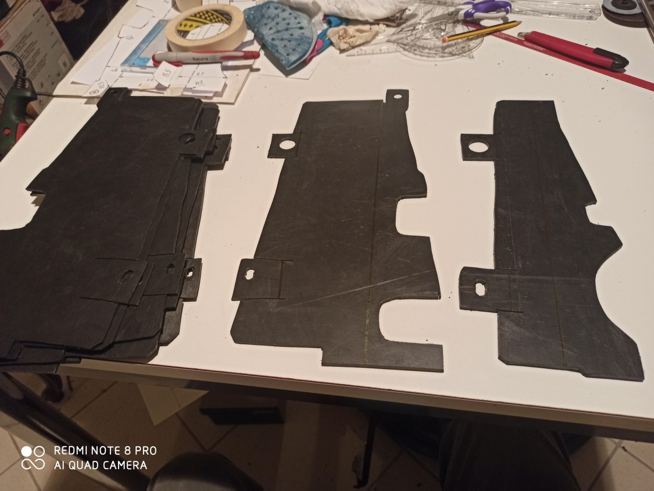

Messages : 2611

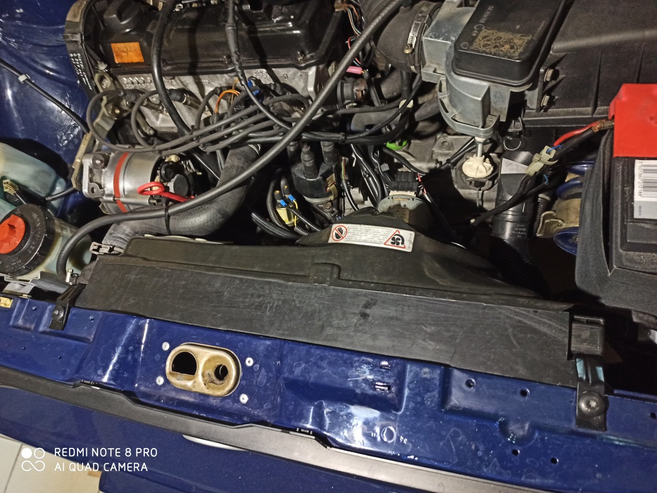

Bonjour tout le monde.
Bon voilà ce matin j'ai fait le premier guide d'air supérieur que j'ai testé sur la mienne vu que c'est facile d'accès et c'est plutôt cool à mon avis. Maintenant je fais du copier coller pour les suivants.

Bravo 8-) :sup
