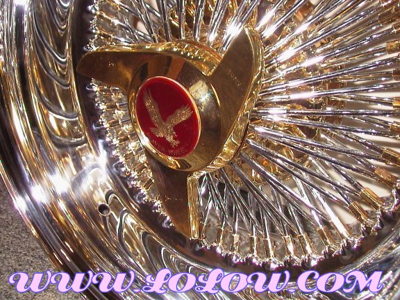

karmann78 a écrit :j ai trouver mais je sais pas ou les acheter
regarder
ou
se sont des jantes de lowriders
perso je trouve ca original et pas trop mal
a votre avis ??
