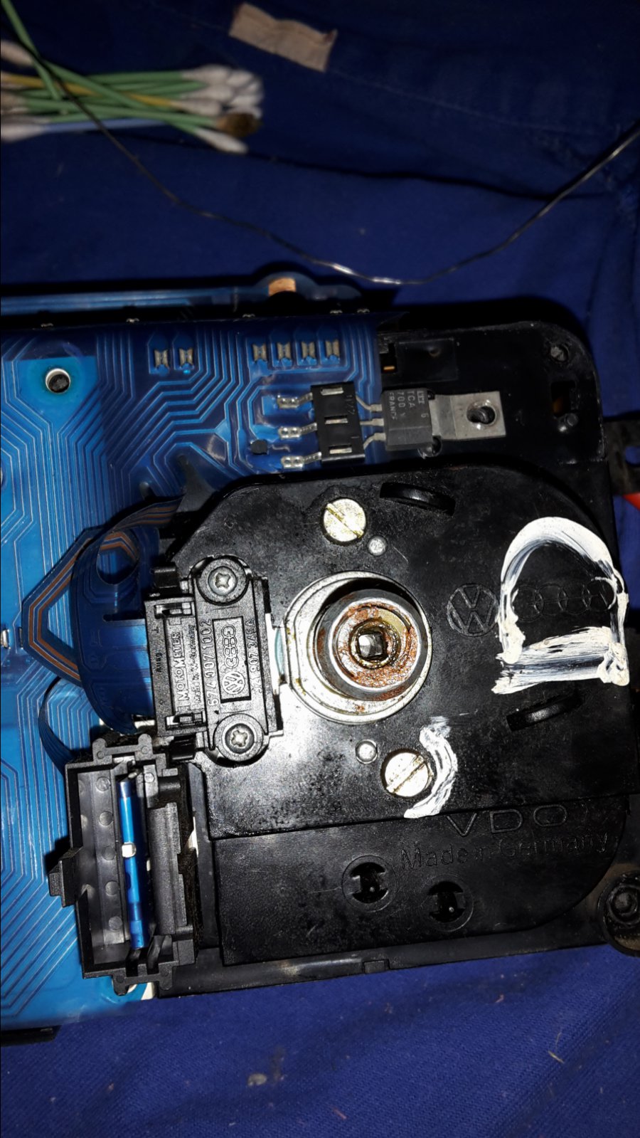

Quel est la pièce que tu penses être un capteur sur ton compteur ?
Sinon, j'ai poursuivi mes investigations.
J'ai démonté le compteur, on y voit plus clair.
La fameuse broche reliée à un fil jaune et blanc est attachée par du chatterton (apparemment d'origine) avec les fils du faisceau alimentant le compteur.
Cette broche pendait depuis toujours derrière. Voici une photo plus claire :
Et en regardant derrière le compteur, j'ai vu qu'on pouvait l'enfoncer dans le logement entouré en rouge...
Je précise que sur la broche, il est écrit 1 2 3 4 5 6 (seul l'emplacement 6 est rempli, par le fameux fil jaune et blanc)
Et le circuit imprimé du compteur reprend les chiffres 1 2 3 4 5 6...
Visiblement, ça va là. Sauf que chez moi, ça fait bien 10 ans que c'est débranché, sans que je n'ai rien remarqué d'anormal.
Je me demande si cette broche n'est pas censée récupérer le signal Gala, pour l'amener vers l'autre fil jaune et blanc qui est censé se brancher sur le faisceau radio (le fil 1 ou 2 sur la photo ci-après, l'un des 2 étant un autre + après contact dont je n'ai pas encore compris l'utilité) :
Est-ce que quelqu'un a cette broche non reliée/reliée derrière son compteur et connaitrait son utilité ? (attention, le fil qui la relie est court, on ne la voit pas forcément très bien, d'ailleurs, depuis 10 ans que j'ai ma voiture, je ne l'avais jamais remarquée...)

vyx
Messages : 836
Localisation : 79 Parthenay
Âge : 40
Re: autoradio d'origine, quel montage?
Message par vyx »
Le capteur sous les deux vis juste à côté du câble de compteur de vitesse. Mais c est peut être pas ça.
Pour le connecteur il était bien relié sur mon compteur.
Lig
Messages : 670
Lien vers la présentation : https://www.golf1cabriolet.com/forum/vi ... f=2&t=8640
Localisation : SAINTES (17)
Message par Lig »
Ok.
As-tu le mfa ?
Intéressant de voir que c'était connecté chez toi.
Chez moi c'est peut-être un oubli lors d'un démontage par un précédent propriétaire. Mais ce qui est intéressant, c'est que je n'ai noté aucun dysfonctionnement malgré cette prise débranchée.
Or, le fil qui la relie est de la couleur du fil Gala...
Ce qui me laisse penser que c'est elle qui alimente le gala. Mais reste à savoir si en l'absence de mfa, comme le dit Nicolas, cette prise est-elle alimentée ? Dans ce cas ce serait juste un precablage.
A moins que ce ne soit autre chose n'ayant rien à voir avec le gala ?

vyx
Messages : 836
Âge : 40
Message par vyx »
Oui j ai le mfa.
Après je sais pas à quoi sert se connecteur. Il a des inscriptions sur le pcb bleu ?
Sinon tu suis sur le pcb le signal du capteur et tu veras si il va au connecteur ou pas.
Ou tu le branche et tu vois . Ça risque pas grand chose.

Lig
Messages : 670
Message par Lig »
:rock
J'ai branché le Gamma en récupérant les fils coupés du faisceau auxquels j'ai raccordé une prise Iso et ça marche !
J'ai testé la fonction Gala et elle est bien opérationnelle.
Donc, je pense que tu faisais erreur Nicolas, car même si le Mfa utilise ce fil, les Golf non dotées du mfa disposent également de ce fil, lequel est bien alimenté par un capteur provenant du compteur,mais même sans mfa.
Mon compteur étant donc sans mfa.
Je pense que c'est la prise qui était débranchée derrière le compteur car le fil de cette prise est de la même couleur que le fil gala qu'il faut relier à l'autoradio.
Pour le vérifier il faudrait que je le débranche pour voir si le gala marche ou pas sans cette connexion.
Il serait intéressant de savoir si sur les autres cab sans mfa et sans gamma, donc sur lesquels la connexion est inutilisée comme c'était le cas sur la mienne, est-ce que la prise est branchée d'office ou est-ce qu'elle pend derrière pour le cas où elle serait utile par la suite.
Car sous mon capot il y a une étiquette expliquant comment monter le mfa comme si c'était une possibilité offerte de l'ajouter en post option. Dans ce cas ça veut dire qu'ils ont precable mais sans le brancher ? Je ne sais pas si sur la mienne c'est débranché d'origine ou si c'est un oubli au remontage par un précédent propriétaire.
Olivier, finalement cette fonction est plus intéressante qu'il n'y paraît, surtout en roulant décapote où le bruit augmente vite à mesure qu'on accélère, c'est très efficace: le son augmente progressivement de telle sorte que ça donne une impression de constance du volume. En plus on peut régler l'amplitude de l'augmentation, ce qui est intéressant selon qu'on roule capote ouverte ou fermée car l'augmentation du bruit n'est pas la même.
Par contre, lorsque je coupe le contact, si les chaînes restent bien en mémoire, ça se rallume toujours sur la chaîne numéro un quand on redémarre alors même qu'on était sur la chaîne numéro quatre par exemple. Est-ce normal ?
