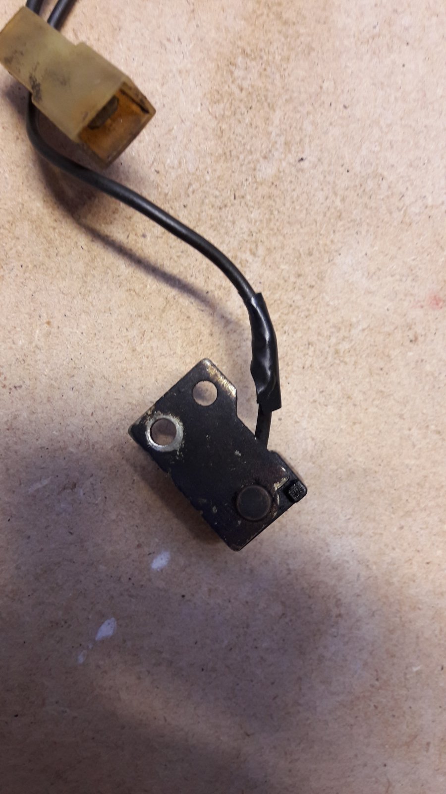

ma soupape de depression (celle en noir et blanc) est elle bien montée dans le bon sens???

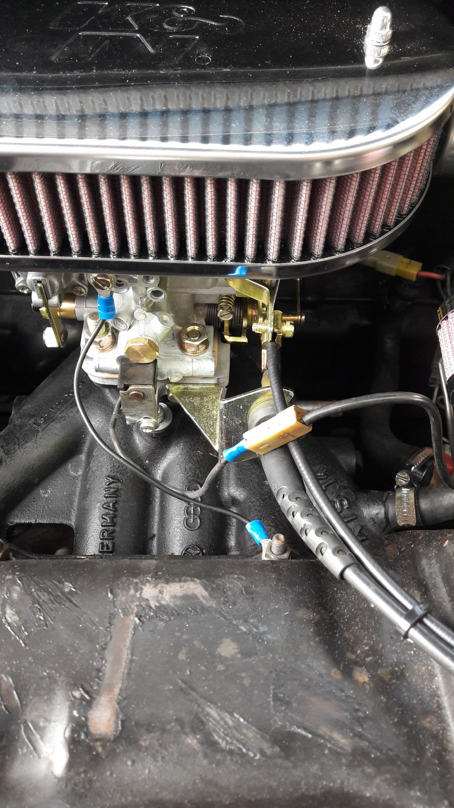

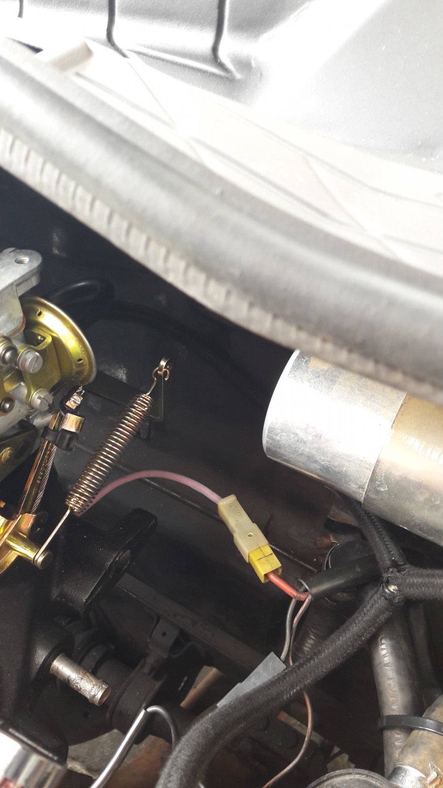

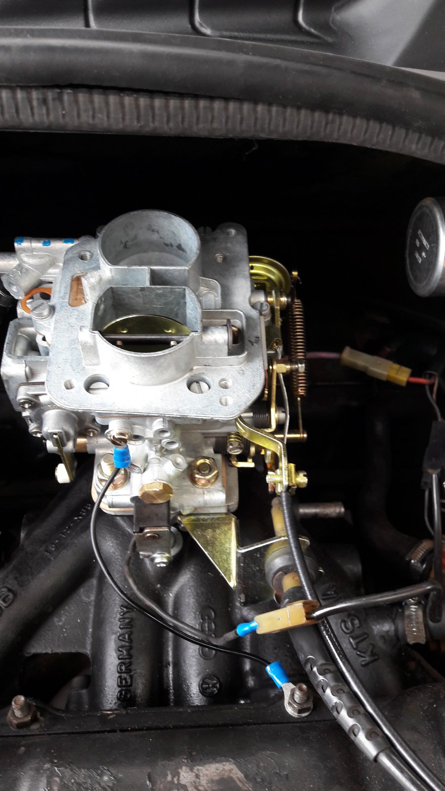

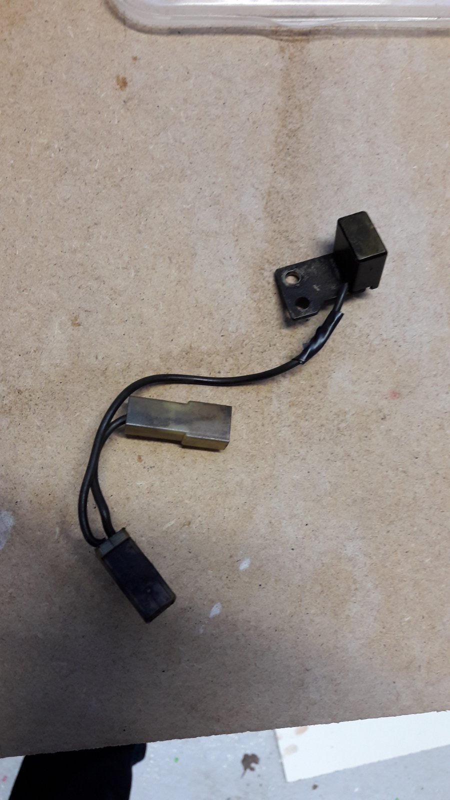

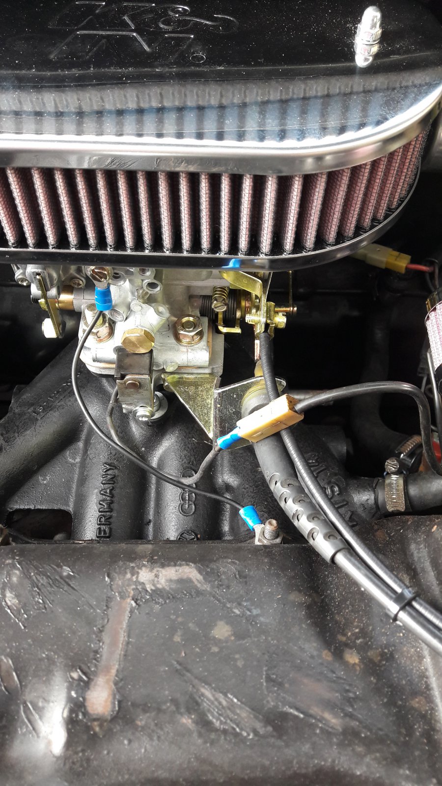

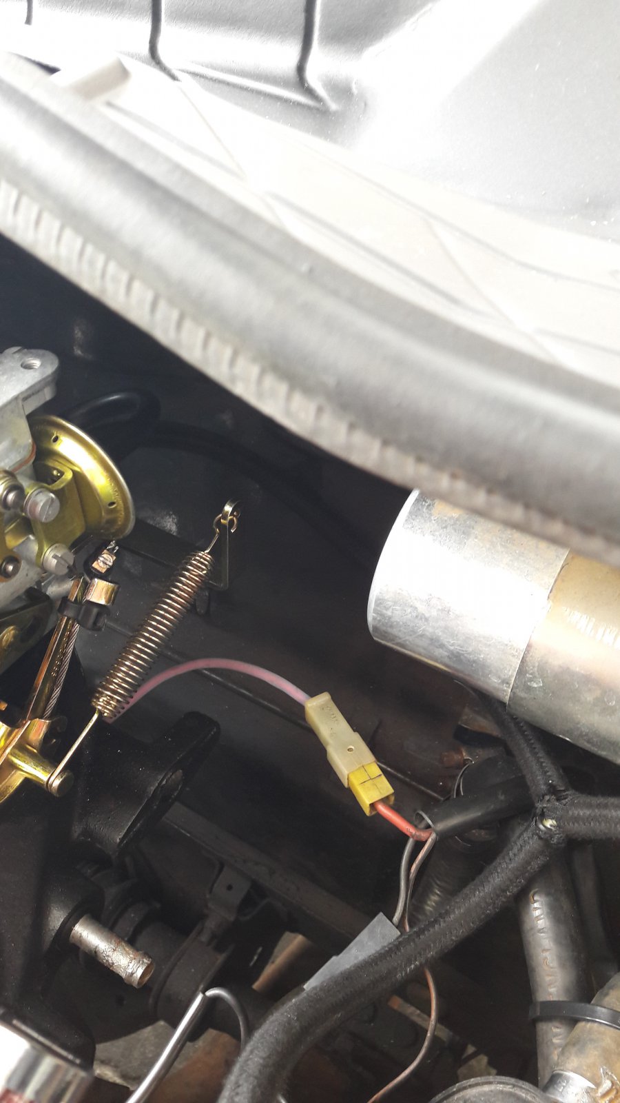

Re: [1500 JB] Montage Weber 32/34 DMTL

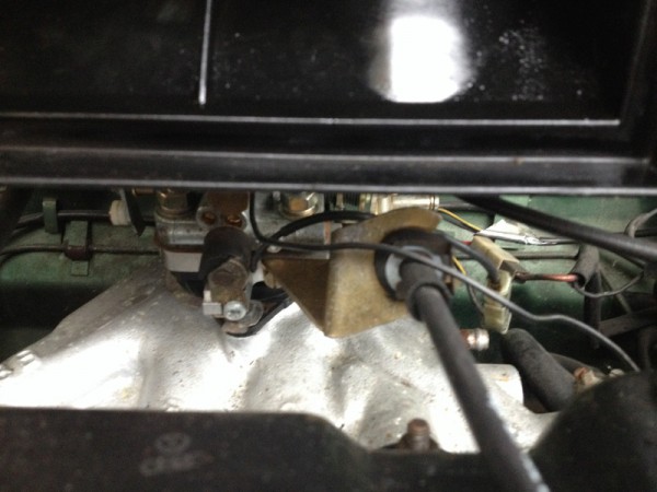

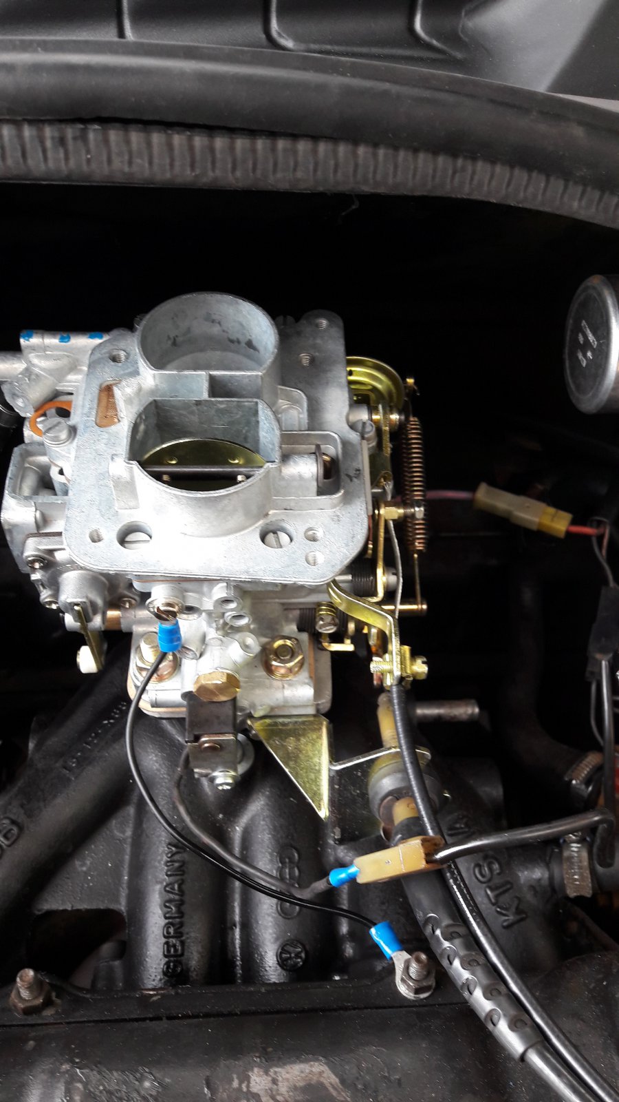

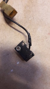

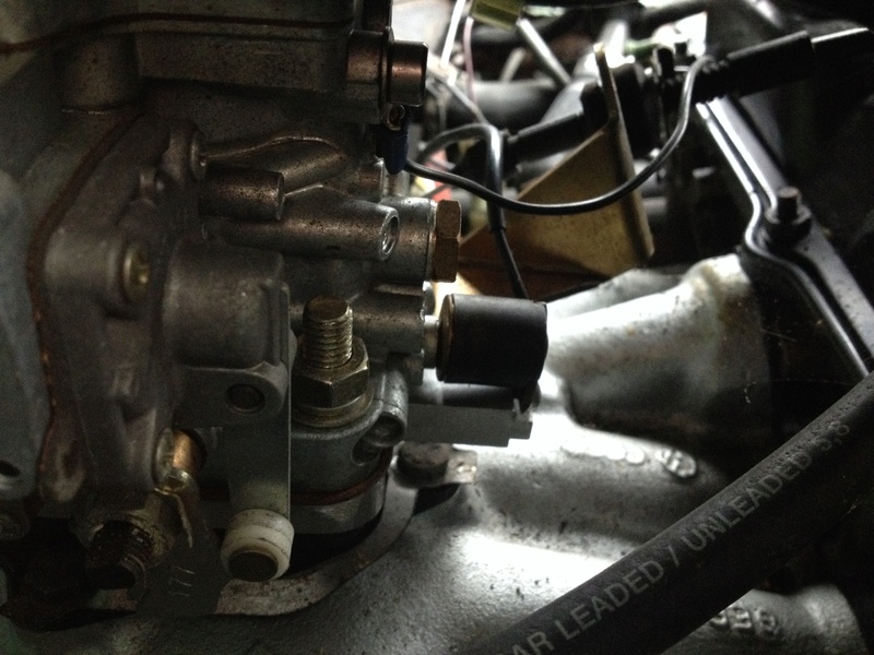

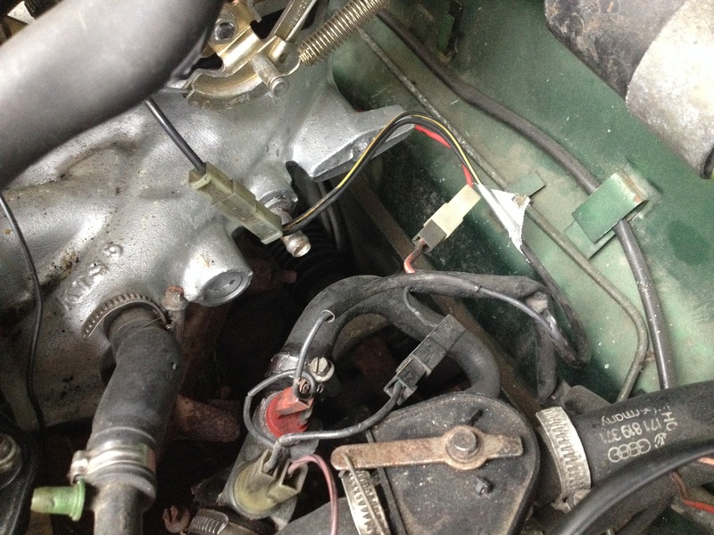

voilà pour les photos...
j'ai pas mis de soupape antiretour comme toi ... mais faut que tu souffles pour savoir si c'est le bon sens.
voilà pour le rechauffeur... c'est pareil (carré ou rond) tu le braches au fil qui va à la sonde rouge

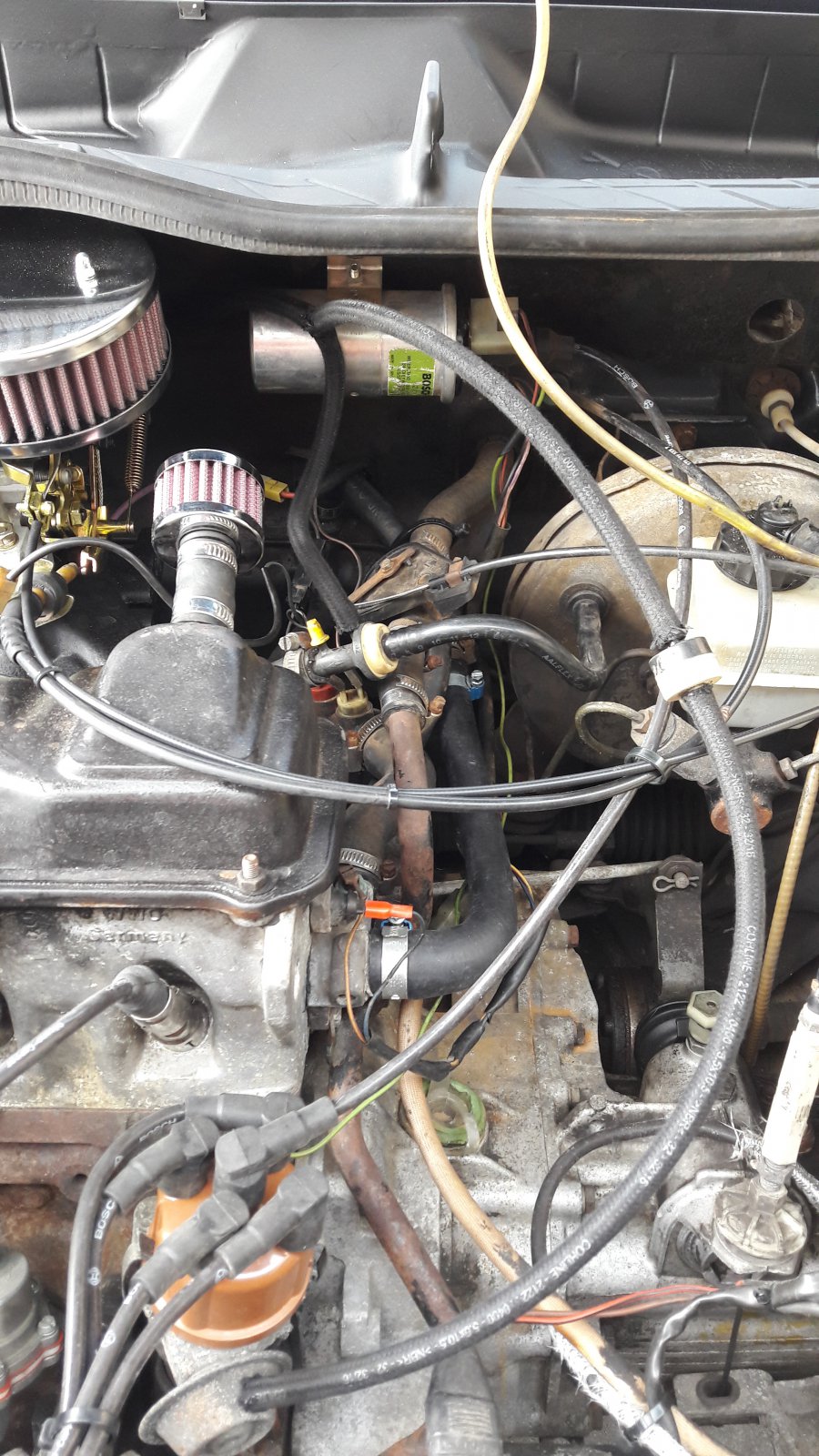

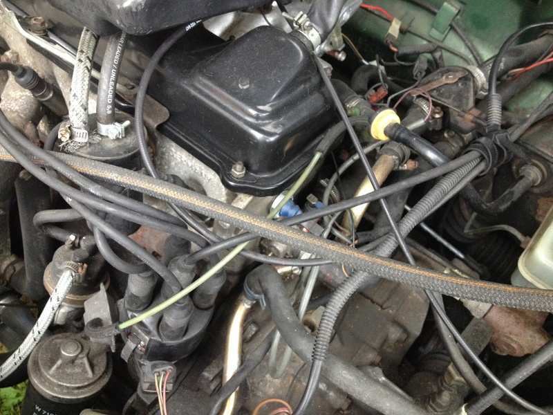

nikel merci je vais déjà faire le rechauffeur de la semaine ainsi que mettre le carbu a la masse.la dépression derrière le carbu, tu la raccorder a ton filtre a air je suppose?moi vu que c'est un kn si je le relie au tuyaux de dépression qui va au servo freins ca va?et la tûte a coté au distributeur.

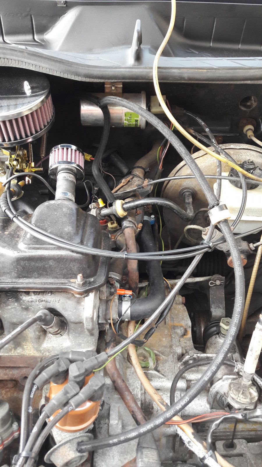

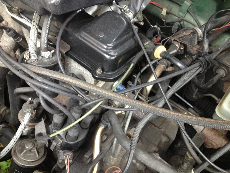

J'ai pas tout compris
Mais je peux te répondre à ce que j'ai pigé...
La dépression derrière le carbu est bien reliée à la boite à air (filtre) mais je crois que tu peux la mettre sur la durite de servo frein car j'ai fais ce montage à un moment en mettant une soupape anti-retour sur le téton à coté de celui qui va sur l'allumeur.
voila fait le montage mais rien ne change pour la carburation,en enlevant le filtre a air et je cache l arrivée d'air ça a l'air d'aller mieux,a mon avis il y a trop d'air qui rentre,je vais regarder pour diminuer les gicleurs d'air de 155 vers 145-150??
Là je sèche... ça a donné quoi le test avec la bobine en direct..??
Elle va où la durite de dépression après l'Y ..??

pour le "Y" , 1 coté va au carbu derrière,1 au distributeur et l'autre raccorder au tuyau de dépression du servo frein.
