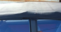

C'est cela Julien que tu as pris?Pourquoi dans la désignation il parle de moulures chromés?

en faite le profilé (vu dans le rond rouge) qui vient dans la gorge de la baguette chromée est plus effilé que celui que l'on vois sur la photo

Si je comprend bien quand je retire l'ancien je garde la partie chrome qui reste sur la voiture et encastre le nouveau

de toute façons, que la baguette soit chrome ou noire c'est la même,
la seul différence c'est que la noire est peinte

en fait moi je parle de la partie en dessous du joint et toi peut etre sur le côté?
Tu aurais aussi des reférences des piéces plastiques sous la capote entre la vitre et la capote les miennes ont cuit au soleil et ce sont tordues. je parle de la pièce plastique qu'on voit sortir de la capote.

ah oui!!!
non je n'ai pas là
le mien est cassé aussi

Quelqu'un aurait une référence de pièce concernant les barres plastiques sorte de joint qui viennent entre les vitres et la capote elles sont rivetés je crois, voir si c'est encore dispo!!Merci

Salut olive6
Normalement tes pièces sont encore dispo j'ai déja acheté, si tu change les 4 tu as pour environs 110 euros ça calme un peu
