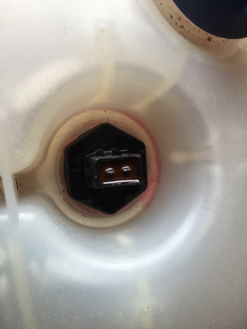

Toujours pas de souci avec la febi donc c est parfait pas de fuite...... Cependant la diode rouge du tableau de bord ne fait que clignoter. Bilan elle fuit pas mais est ce qu elle fonctionne ????

Ca y est après 400 km d affiles un un peu de chauffe le liquide passe de nouveau à travers la febi
Des idées ? Trop de pression ?

sur mon ancienne GTI les vases repro éclatait carrément...j'avais un début de joint de culasse, rien de visible mais des durites d'eau bien dure, ca le faisait pas avec le bocal d'origine (bien plus solide surement) donc je dirai la fuite est peu être signe de pression trop élevé dans le circuit ;)

Il n y a plus de fuite dans le circuit d eau..... Mais pour le trop de pression je ne sais pas a quoi ça peut être du
