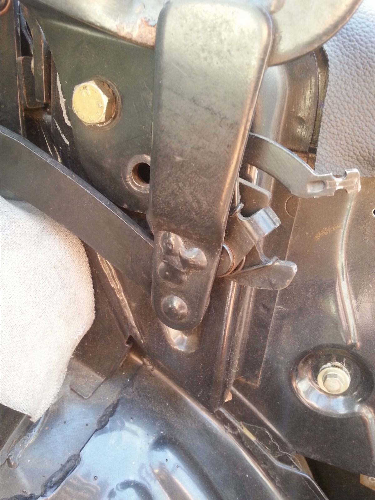

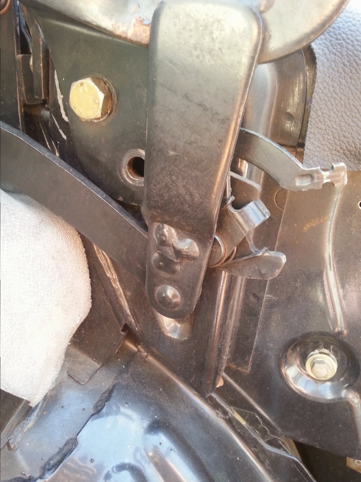

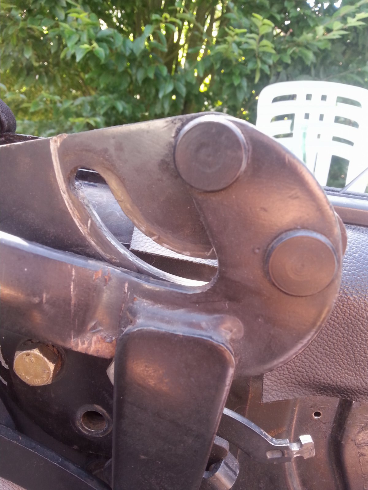

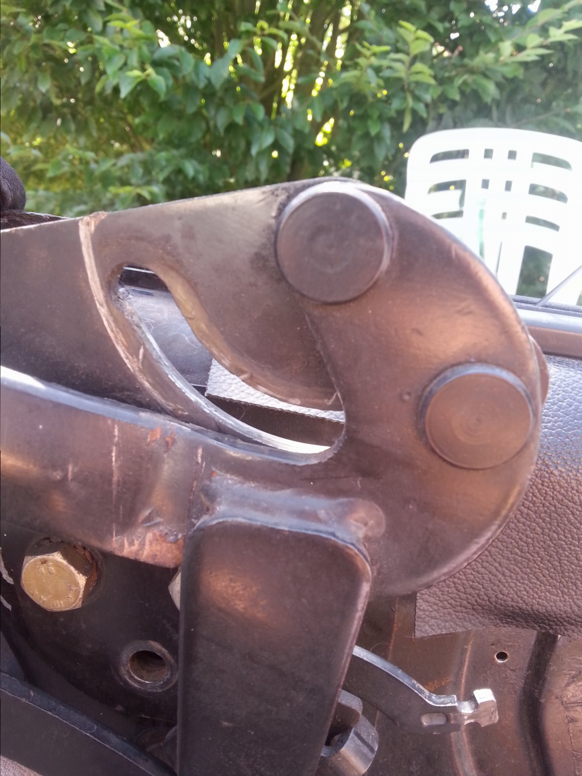

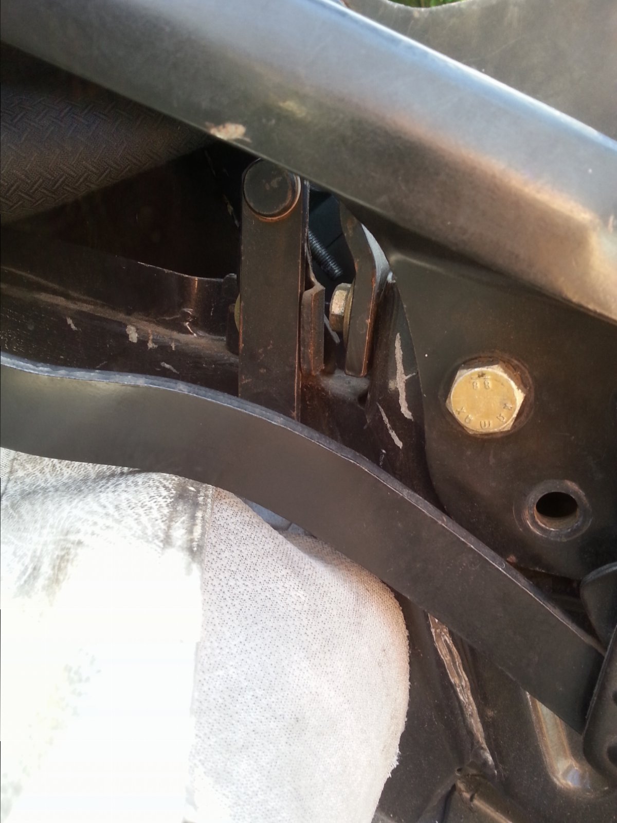

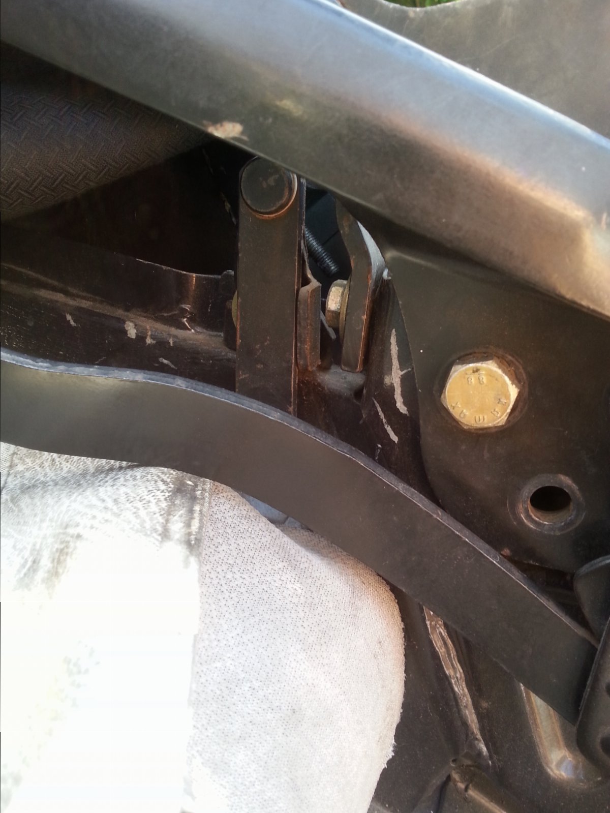

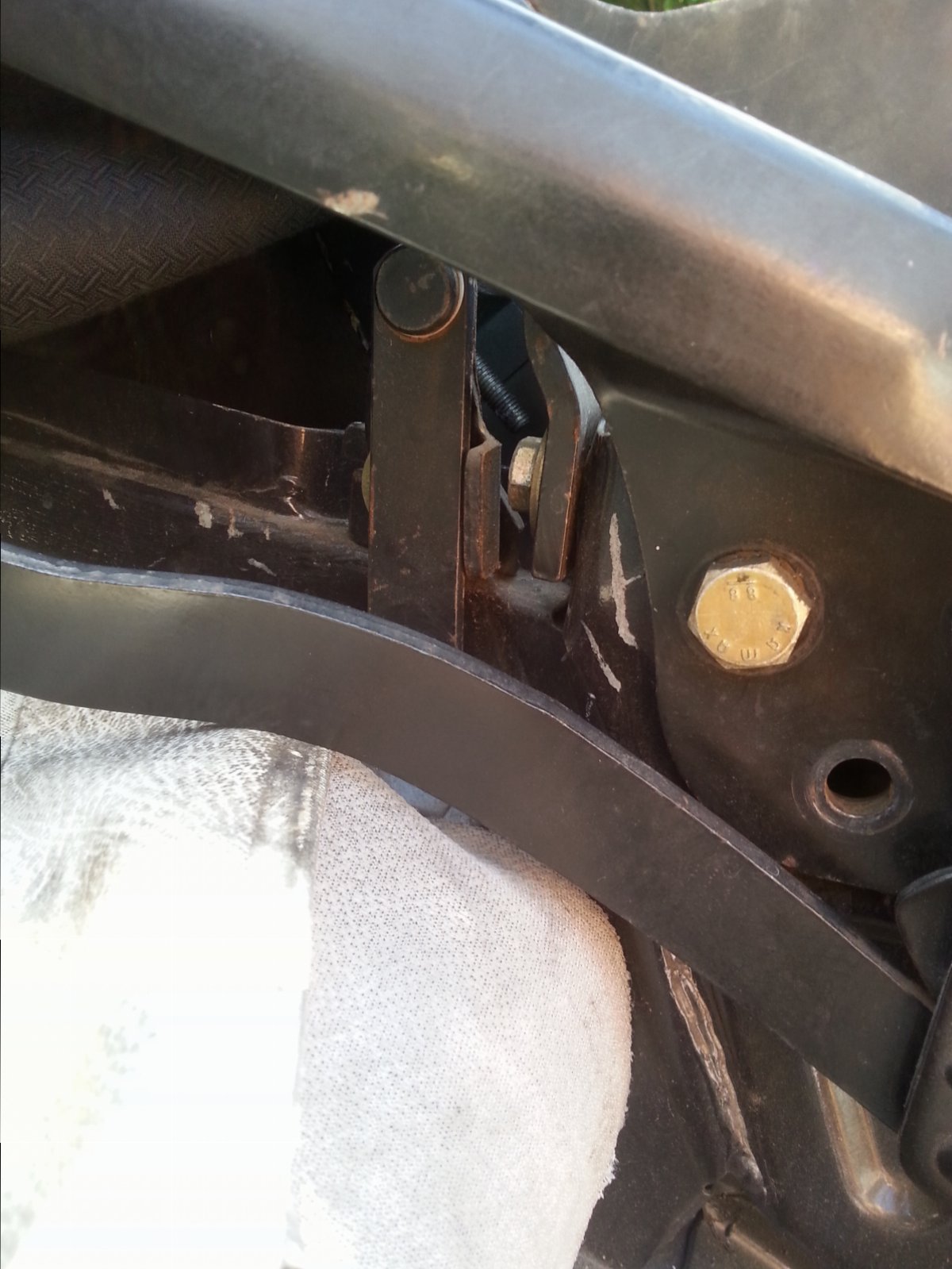

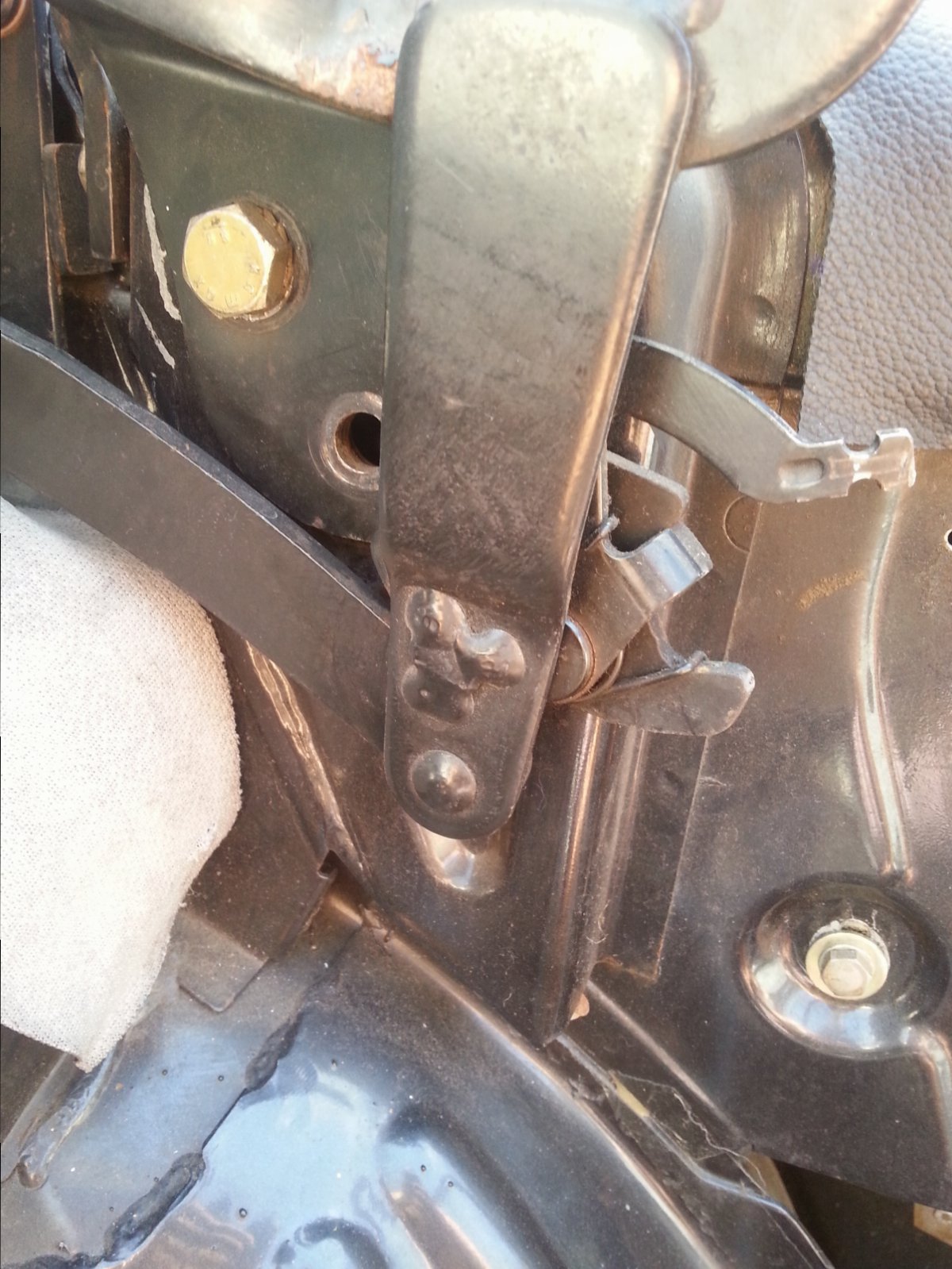

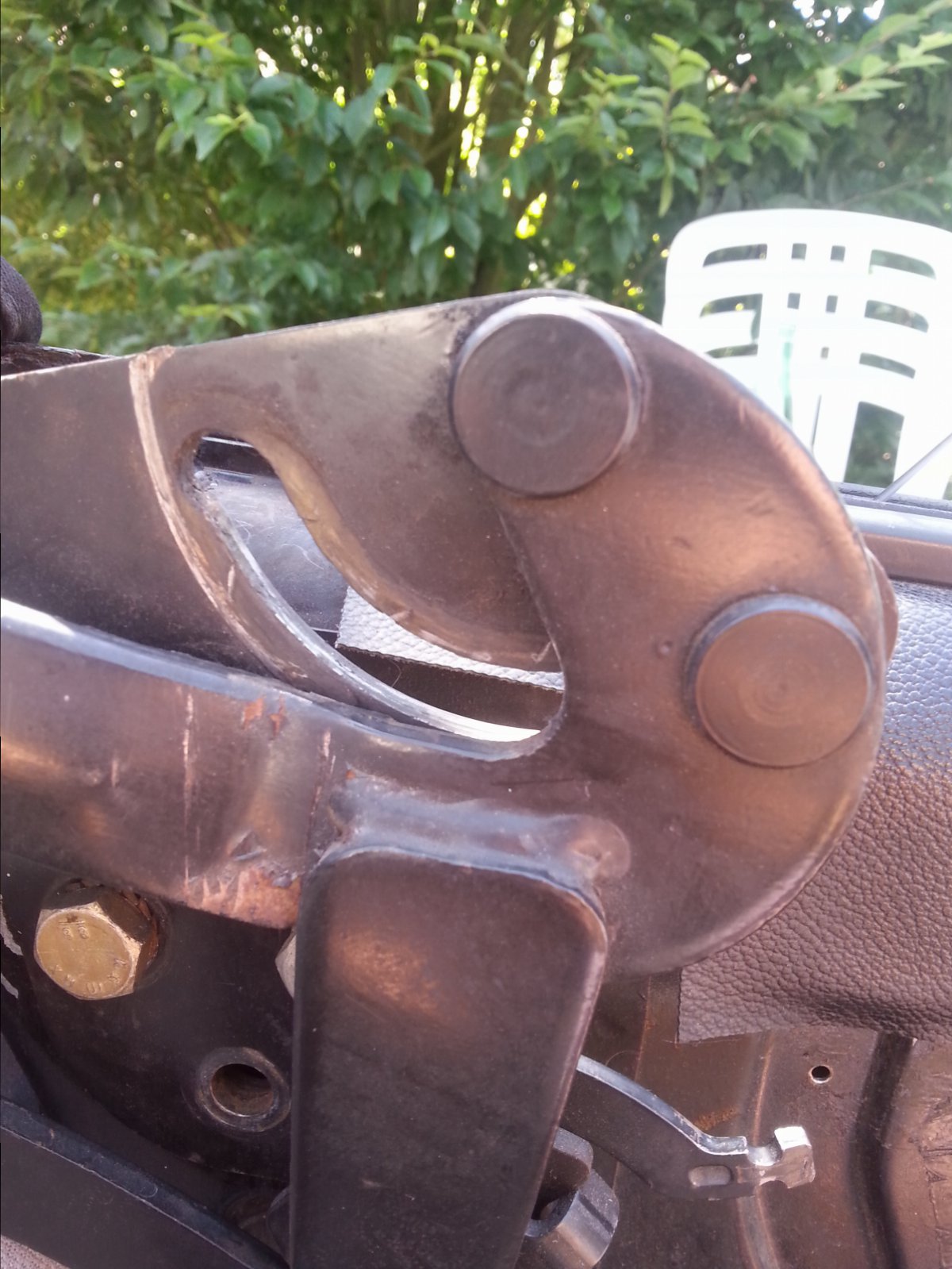

Salut à tous,
Ça y est mes épreuves sont passées je peux bosser sur la golf.
Mon problème n'est toujours pas réglé mais je viens mettre quelques photos supplémentaires.
Comme vous pouvez le voir sur les photos tout arrive en buté et le blocage est bien engagé ...
laurent.P
Messages : 8952
Jantes : BBS RS
Re: Problème rangement capote
Message par laurent.P »
:Rock_On_: ;)
pourquoi il te manque un boulons d'armature?
loos76
Messages : 353
Enregistré le : jeu. mars 26, 2015 17:51 pm
Message par loos76 »
Il m'en manque un de chaque coté ... L'ancien proprio a oublier de remettre peins de vis/clips etc ...
laurent.P
Messages : 8952
Jantes : BBS RS
loos76 a écrit :Il m'en manque un de chaque coté ... L'ancien proprio a oublier de remettre peins de vis/clips etc ...
:rolleyes :rolleyes
sinon pour tes vérouillages, pour moi ça semble bon, si de l'autre coté c'est pareil alors :hein :hein
un arceau qui ne prends pas sa place et qui résiste :?
loos76
Messages : 353
Et bien justement ce qui est bizarre c'est que mon point de verrouillage coté gauche ( en regardant de derrière la voiture ) est beaucoup plus haut que je coté droit
laurent.P
Messages : 8952
Jantes : BBS RS
lorsque tu te trouves derrière la voiture et tu appuis sur l'armature pour le verrouillage, il se fait correctement des 2 côtés ou pas?
Si oui, avec les 2 coques plastique ton point de verrouillage est égal à l'autre
