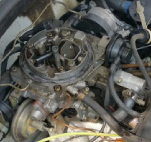

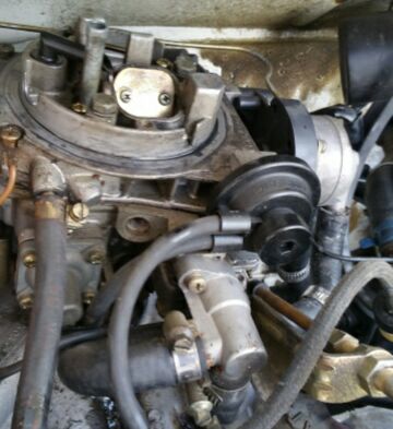

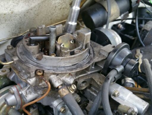

Re: starter auto 1.8 EX
tiens voici en photo le miens si cela peut t'aider...

Merci pour les photos Olive !!
Malheureusement ce carbu est tellement une usine à gaz que je ne vois pas s'il y a cette petite pièce ronde noir sur la semelle de ton carbu.
En cherchant sur google, je n'ai pas trouvé ce qu'était cette pièce que zlong appelle le réchauffeur....je vais lui demander directement se sera plus simple !
