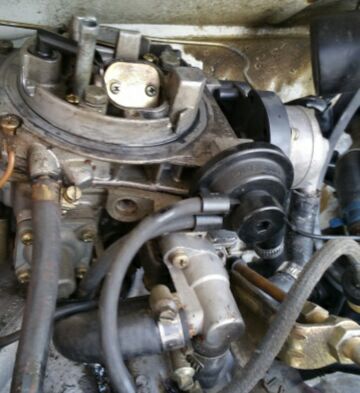

tiens voici en photo le miens si cela peut t'aider...
