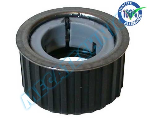

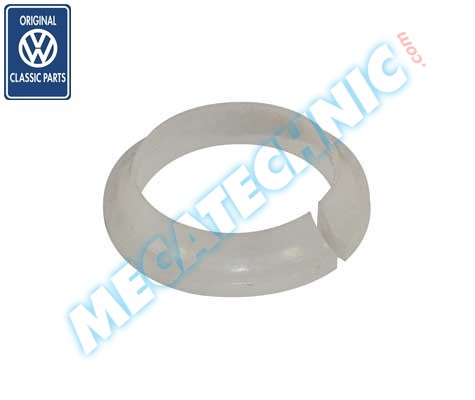

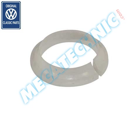

Bah après une recherche éclaire j'ai trouvé ça:
https://www.mecatechnic.com/fr-FR/roule ... J51470.htm

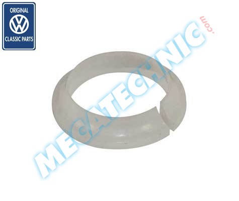

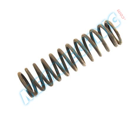

et ça
https://www.mecatechnic.com/fr-FR/resso ... B34924.htm
De ce que je vois sur le roulement, il a l'air complet avec la bague non ?
cdrik915
Messages : 1478
Prénom : Cedric
Re: Jeu colonne de direction
Message par cdrik915 »
Ca c'est pour direction non assistée. :)
Et si je me fie a ta photo page 1 , tu as une DA.
Donc pas de ressort de poussée ni de bague , juste le roulement SPECIFIQUE aux DA , qui n'est pas celui de ton lien.
Pas dispo chez nos fournisseurs habituels.

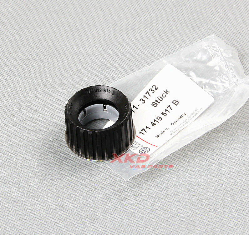

Nan , c'est la bague plastique qui est autour du roulement qui vieillit , durcit , et dont le fond qui retient le roulement tombe , on trouve d'ailleurs cela en premier sur son tapis de sol.
Un petit morceau en demi-lune ,
C'est l'arriere de la bague.
Tu peux commander ton roulement chez VWHERITAGE , au prix de 48.10 livres , port et tva comprise.
Reference : 171-419-517.
https://www.vwheritage.com/search/go?w=171-419-517

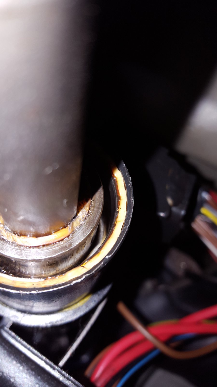

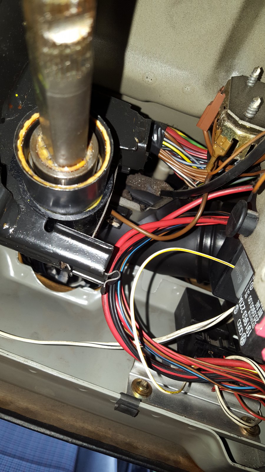

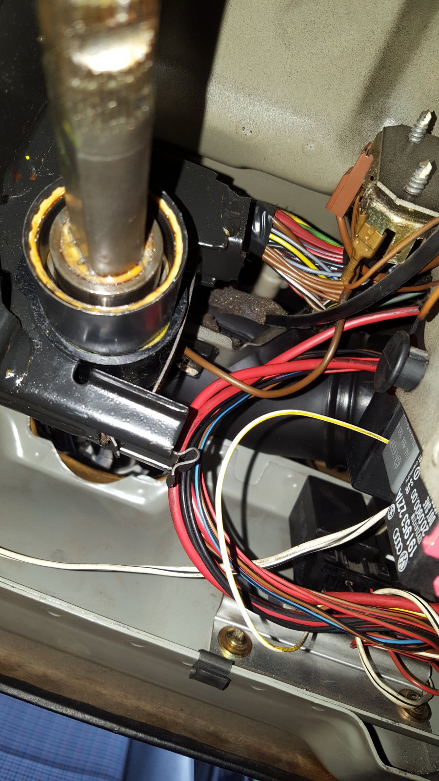

Bon comme je disais "y'a plus qu'à" !....sauf que forcément c'est jamais simple.

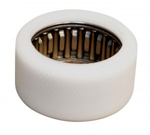

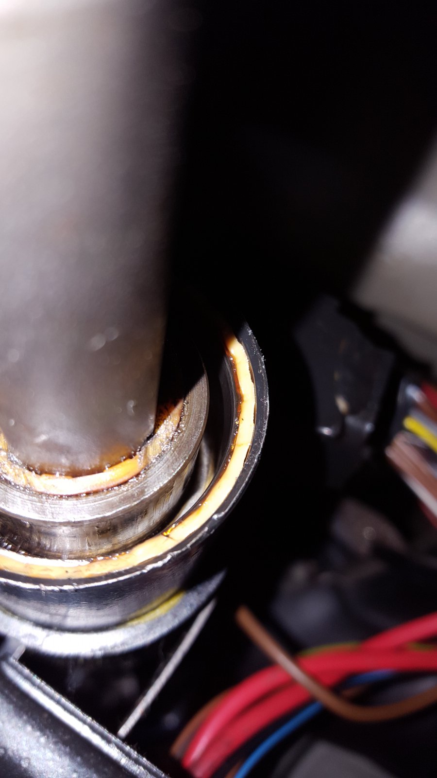

J'ai réussi à sortir la colonne du cardan et le roulement mais je crois qu'il reste un bon morceau que je ne sais pas comment enlever.
Voilà ce qu'il reste une fois le roulement enlevé:
et de plus près ça donne ça:
J'ai l'impression qu'il y a comme une sorte de bague contre l'extérieur de la colonne (en jaune sur la photo). Est ce que c'est un morceau de l'ancienne bague qu'il faut que j'enlève ?
Et si oui, la question est de savoir comment....vu l'accès je ne vois pas comment je peux extraire ce morceau rentré de force ! :confused:

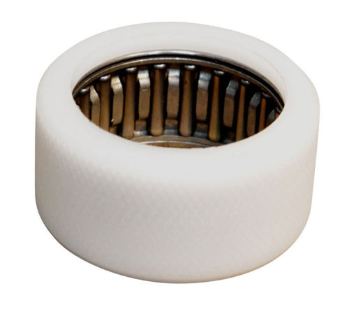

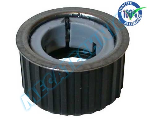

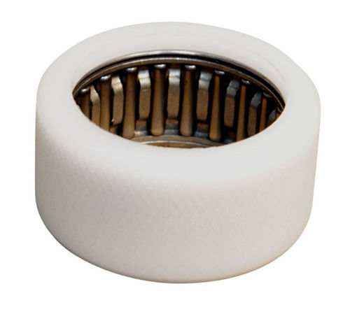

Edit: d'ailleurs on dirait que c'est dentelé, j'ai l'impression que ça ressemble à ça:
et PAS à ça (que j'ai commandé pour direction asistée):

Pour résumer les 2 montages possibles :
SANS DIRECTION ASSISTEE
Bague intérieure de roulement emmanchée sur la colonne de direction
VW 171 419 518 A
Roulement
VW 171 419 517 B
Bague d'appui du ressort
VW 171 419 539
Ressort
VW 171 419 343 A
AVEC DIRECTION ASSISTEE
VW 171 419 518 A
Roulement
VW 171 419 517
notez que celui-ci est une reproduction, l'original (plus disponible) avait des cannelures extérieures comme celui-ci
Pas de bague d'appui ni de ressort pour les DA
J'espère que cela pourra vous aider à y voir plus clair
