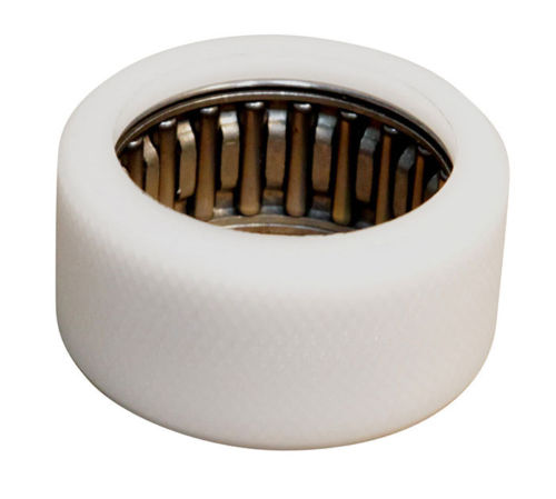

Bon comme je disais "y'a plus qu'à" !....sauf que forcément c'est jamais simple.
J'ai réussi à sortir la colonne du cardan et le roulement mais je crois qu'il reste un bon morceau que je ne sais pas comment enlever.
Voilà ce qu'il reste une fois le roulement enlevé:
et de plus près ça donne ça:
J'ai l'impression qu'il y a comme une sorte de bague contre l'extérieur de la colonne (en jaune sur la photo). Est ce que c'est un morceau de l'ancienne bague qu'il faut que j'enlève ?
Et si oui, la question est de savoir comment....vu l'accès je ne vois pas comment je peux extraire ce morceau rentré de force ! :confused:
Edit: d'ailleurs on dirait que c'est dentelé, j'ai l'impression que ça ressemble à ça:
et PAS à ça (que j'ai commandé pour direction asistée):
Re: Jeu colonne de direction
Posté : sam. mai 06, 2017 11:14 am
par kliketde13
Pour résumer les 2 montages possibles :
SANS DIRECTION ASSISTEE
Bague intérieure de roulement emmanchée sur la colonne de direction
VW 171 419 518 A
Roulement
VW 171 419 517 B
Bague d'appui du ressort
VW 171 419 539
Ressort
VW 171 419 343 A
AVEC DIRECTION ASSISTEE
VW 171 419 518 A
Roulement
VW 171 419 517
notez que celui-ci est une reproduction, l'original (plus disponible) avait des cannelures extérieures comme celui-ci
Pas de bague d'appui ni de ressort pour les DA
J'espère que cela pourra vous aider à y voir plus clair
