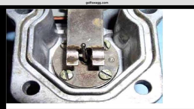

Re: Réglage moteur
Ton raisonnement et tes manip sont logique.
Il y a un hic sur sont wur.
Tu est sur de mettre le bilame dans le bon sens au remontage ?
aurélien
Re: Réglage moteur
Non je ne suis pas sure du sens de la lame.
par rapport au tuto je n arrive pas bien a voir.
la partie incurvée doit se trouver coté membrane ou c est inverse ?
- Messages : 3216
- Âge : 55
Re: Réglage moteur
Comme ça.
aurélien
Re: Réglage moteur
Ok merci donc je ne l ai pas bien remonté. Il faut que je rééssaye avec le bilame
du bon coté. Merci beaucoup
